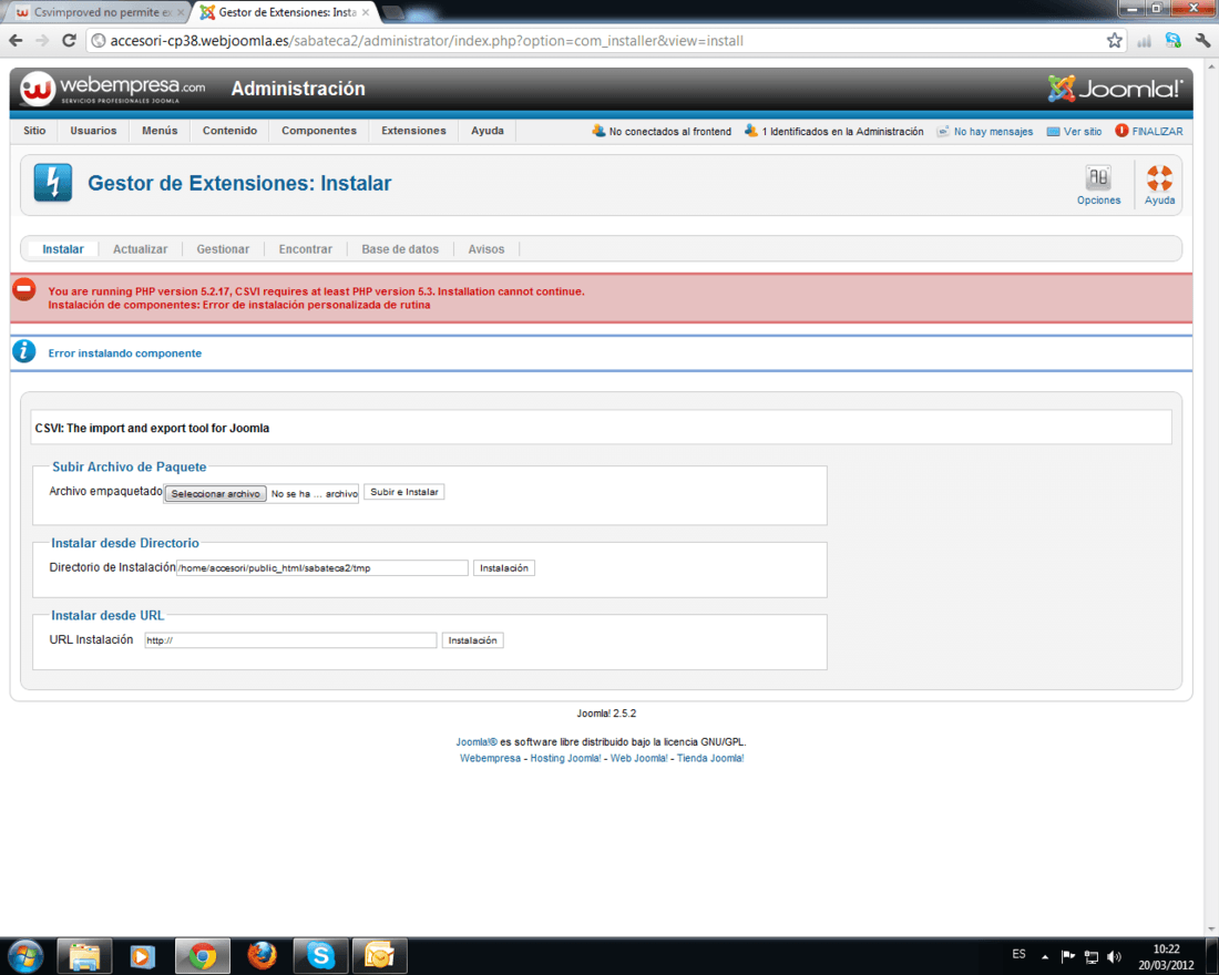

Hola chicos, al baja el CSVImproved en Joomla 2.5, me dice el siguiente mensaje:
You are running PHP version 5.2.17, CSVI requires at least PHP version 5.3. Installation cannot continue.
Instalación de componentes: Error de instalación personalizada de rutina
Que debo hacer, hablo con soporte? se puede instalar la nueva versión en mi servidor joomla?
gracias

Respuestas: 390
Gracias chicos, aqui lo teneis. os paso la captura
por cierto, tema aparte, el joomla 2.5 me dice que tiene actualizaciones pendientes y cuando le digo que actualice me dice que error, Falló la copia, sabeis porque sucede?

Hola Kontactalia, tendrás que pasar tu cuenta a un server con una versión de PHP 5.3.x, envía un ticket de soporte para que te movamos la cuenta si así lo necesitas...
