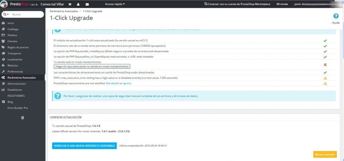

Respuestas: 149
Buenas tardes de nuevo
Pues parece que el problema estaba en el permiso de mi cuenta que no tenia permisos para modificar 1 click upgrade :blush: , ahora ya tengo todos los permisos y logro acceder al módulo para actualizar.
Pero me pone 2 warnings
Uno es PHP's max_execution_time setting has a high value or is disabled entirely (current value: 1200 seconds)
¿Como puedo aumentarlo?
y el otro error es
PrestaShop requirements are not satisfied. See details or ignore.
Respondido : 11/01/2019 7:01 pm
Con respecto a max_execution_time, envía un ticket de soporte para que lo cambien, puedes enviar una captura de pantalla para ver qué otros mensajes aparecen.
Respondido : 11/01/2019 8:29 pm

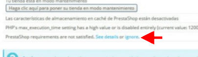

Adunto foto con errores, el de mantenimiento antes de hacer la actualización pondremos la tienda en ese estado.
Respondido : 12/01/2019 10:16 am
Respuestas: 42110
Hola Sergio.
Pulsa en " Ignore " y realiza la actualización:
Respondido : 12/01/2019 10:27 am

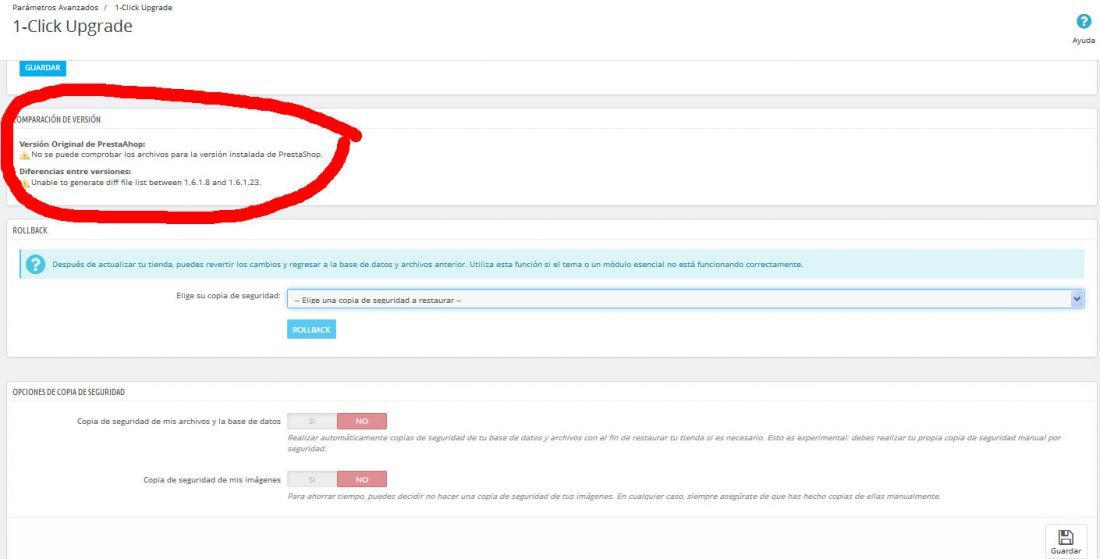

Respuestas: 149
hola de nuevo
me sale esto al poner que no genere las copias de seguridad como me recomendaste anteriormente. Antes de darle a ignora y proceder a la actualización
¿Este error también lo omito?
Respondido : 12/01/2019 11:09 am
Respuestas: 42110
Hola sergio.
Si, solo son advertencias y puedes omitirlas.
