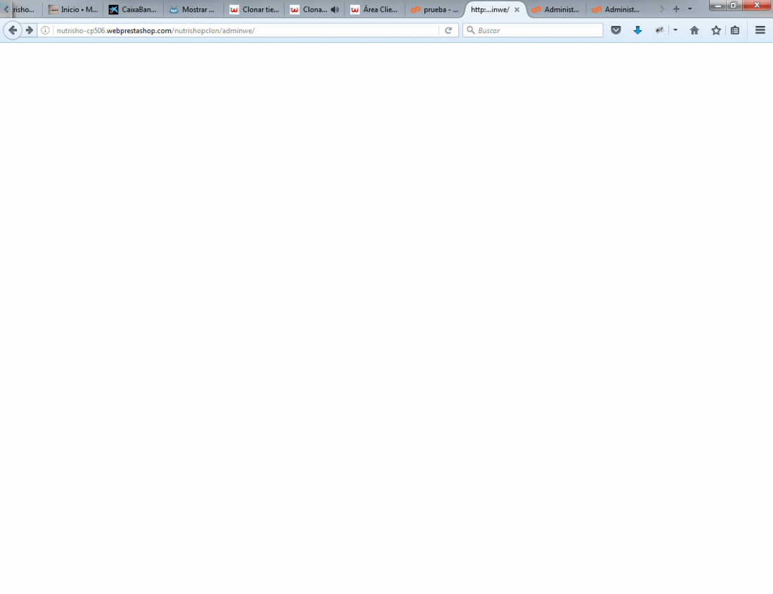

Me he puesto a clonar la web, creo que he seguido todo los pasos pero no puedo entrar en el back office del clon.

Lo que yo veo cuando accedo al la web clonada desde la url temporal Contenido solo visible a usuarios registrados es un error 500.
Esto es muy común cuando no se ha copiado el archivo oculto .htaccess de la instalación original.
También puede suceder por otras razones, por lo que es importante que revises el archivo error_log de la carpeta /public_html/nutrishopclon y veas si hay entradas del 04DIC con errores.

Error log.
me sale esto
[20-Sep-2016 17:47:59 UTC] PHP Fatal error: Out of memory (allocated 5242880) (tried to allocate 12288 bytes) in /home/nutrisho/public_html/tools/htmlpurifier/HTMLPurifier.standalone.php on line 10603
[04-Dec-2016 19:58:15 UTC] PHP Fatal error: Class 'Adapter_ServiceLocator' not found in /home/nutrisho/public_html/nutrishop.clon/config/bootstrap.php on line 29
[04-Dec-2016 20:07:42 UTC] PHP Fatal error: Class 'Adapter_ServiceLocator' not found in /home/nutrisho/public_html/nutrishopclon/config/bootstrap.php on line 29
Respondido : 05/12/2016 9:50 am
Hola Ivan.
Revisa que todos los archivo se copiaron y que no falte algún, por el mensaje que nos adjuntas es por falta de algún archivo.
También puede ser por problemas de permisos en las carpetas o los archivos.

Hola Ivan.
Ese error que marca no tiene que afectar al acceso, el problema que veo es por falta de algún archivo que no se copio bien o falta en el clon.
Elimina la clonación que tienes, la base de datos creada y empieza de nuevo a crear la clonación.
1- Ir al Panel cPanel de Hosting, Archivos, Administrador de Archivos. Seleccionar la opción de la carpeta que alberga la instalación de la tienda PrestaShop ( /public_html ) y darle a "Ir".
2- Luego en el administrador de archivos hay que seleccionar todos los archivos mediante la opción "Seleccionar todo" para que se marquen. Seleccionados todos los archivos toca pinchar con el ratón sobre el tercer icono de la parte superior izquierda: "Copiar".
3 - Entonces se abrirá una nueva ventana en la que habrá que añadir la ruta al final /public_html/nutrishopclon. Y darle a Copy Files (copiar archivos)
4 - Tras ello click en un nivel arriba para visualizar la carpeta /public_html de nuevo y poder localizar la carpeta creada previamente. Lo mas recomendado es acceder a ella para verificar que están todos los contenidos copiados correctamente.
Nota: Revisar el archivo .htaccess (usar el Editor de Código) para aseguraros que las rutas que contenga apuntan ahora a /public_html/nutrishopclon
5 -Si todas las rutas están correctas, tocará ir de nuevo al panel de hosting -> Base de datos -> Click en phpMyAdmin
6 - localizar la base de datos de la instalación de PrestaShop original y exportarla mediante el icono de "Exportar"
7 - Una vez exportada tendrás que guardar en tu PC la copia .sql de la base de datos dándole a "continuar".
8 - Tras ello tienes que volver al cPanel para crear una nueva base de datos. Te recomiendo que cuando la hagas anotes los datos ya que mas tarde son los que tendrás que poner en el archivo de configuración.
9 - Una vez mas tocará ir de nuevo al panel de hosting -> Base de datos -> Click en phpMyAdmin
Pero esta vez para hacer click en "Importar" y así importar la base de datos que guardaste previamente en el PC.
10 - Una vez importada la base de datos, desde cPanel, Archivos -> Administrador de Archivos, tendrás que acceder a la carpeta config en /public_html/nutrishopclon/config (o donde tengáis el clon de PrestaShop) y editar el archivo settings.inc.php para modificar los valores de las variables de la base de datos.
Tenéis que sustituir los valores de la base de datos por los de la nueva que preparaste para el clon de la tienda PrestaShop.
define('_DB_NAME_', 'xxxxxxxxxxxxx'); -> Nombre Base de datos
define('_DB_USER_', 'xxxxxxxxxxxxx'); -> Usuario base de datos
define('_DB_PASSWD_', 'xxxxxxxxxxxxx'); -> Contraseña base de datos
Una vez modificado tienes que guardar los cambios del archivo settings.inc.php.
10 - accede al panel de administración del clon para modificar la url desde SEO + URL's en el apartado
Establecer enlace de la tienda Y regenerar el .htaccess
Duplicar una web PrestaShop ¿cómo lo hago?
Con esto tendrás el clon de prestashop cargando normalmente.
Si tienes dudas en alguno de los pasos indícanos donde te quedaste y continuaremos desde ese paso.

Buenas,
Acabo de realizar todos los pasos de nuevo.
Lo mismo pagina en blanco la ruta que pongo es esta .
http://www.nutrishop.es/nutrishopclon/
