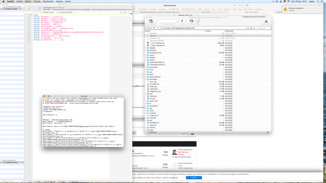

Tendrías que verificar el fichero config/settings.inc.php donde se insertan los datos de conexión.

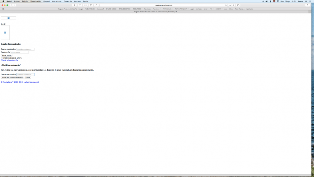

Me encuentro en la misma situación: he clonados la tienda prestashop y me queda la pantalla como que he entrado en el backoffice pero no entra, no me dice que este mal ni el usuario ni la contraseña
He hecho el proceso varias veces según el tutorial, tanto escrito como en video y no hay manera.
He mirado por diferentes foros y lo único diferente es que limpie la cache, cosa que he hecho muchas veces, y el problema lo tengo tanto con Safari como con Crhome.
Quizás y para información estoy clocando la tienda online en otro dominio que tengo, o sea que cuando le doy a copiar los archivos los hace en una carpeta que se llama regalopersonalizado.info...

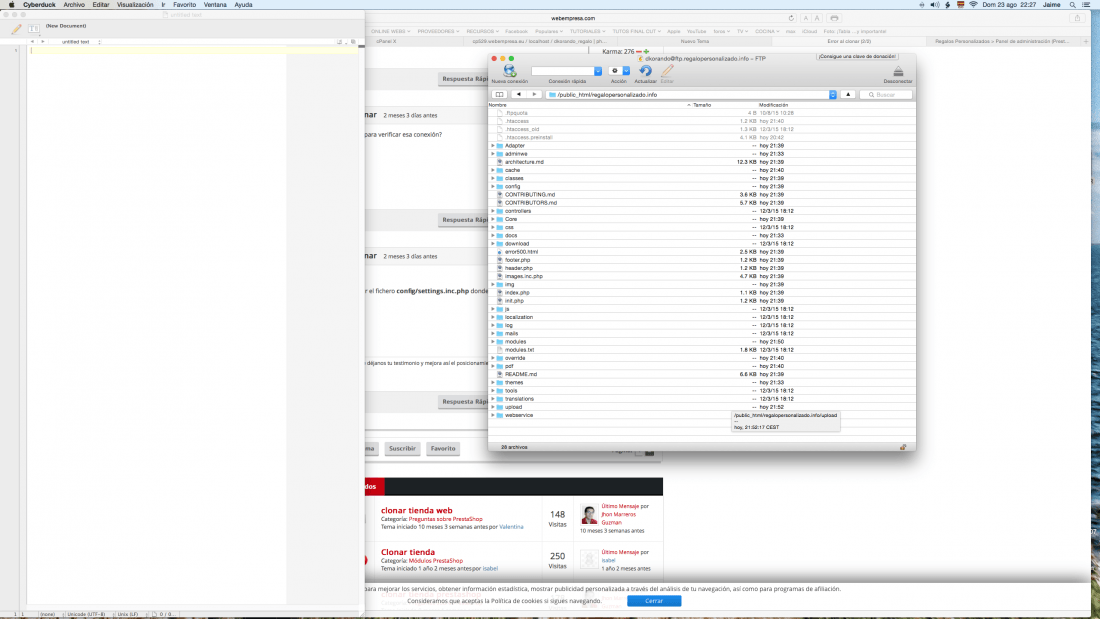

En la web clonada ¿que rutas tienes en SEO y URLs?
- https://www.webempresa.com/blog/cambiar-la-url-temporal-o-el-dominio-asociado-a-una-instalacion-de-prestashop.html

se me olvidó comentarte, he cambiado esos parámetros desde myphpadmin y sigue igual

Pero he hecho consulta a webempresa y me han ayudado, no se el motivo, pero cambiaba las url`s desde myphpadmin y por lo visto no lo hacia, total que me han cambiado ellos lo de la url y ya funciona correctamente.

La otra vez desde webempresa lo que hicieron fue desactivar las url´s amigables y listo, y he hecho la consulta/petición para hacerlo yo mismo y me derivan al foro…
¿hay alguna manera de desactivar las url´s amigables sin entrar en el backoffice?
