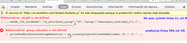

Analizando tu web veo que ya no se produce el error con la línea que te había indicado eliminar, sin embargo sale otro error dentro del archivo /themes/wineshop/js/product.js. Como verás, este es un archivo propio del tema que estás utilizando en tu PrestaShop. Es posible que haya algún tipo de incompatibilidad entre la versión de PrestaShop que tienes y el tema.
Tendrías que consultar con los desarrolladores esta incidencia, para que te indiquen si es necesario que tengas que actualizar algunos archivos del tema.

Adjunto errores que salen ahora, hacen referencia a las combinaciones.

No es buena opción sustituir el archivo product.js por el que incluye el tema por defecto de PrestaShop, ya que el tema que estás utilizando podría estar haciendo llamadas a funciones javascript, propias del tema, que se encuentran en su propio archivo product.js.
Tendrías que esperar a ver qué te dice el desarrollador de tema. No puede saber a ciencia cierta si el problema está en el tema, ya que también se podría deber a un conflicto con otro módulo que hayas podido añadir a tu PrestaShop, pero para saber esto antes te tendrán que confirmar si el tema no tiene ningún bug o problema de compatibilidad con la versión de PrestaShop que tienes.
