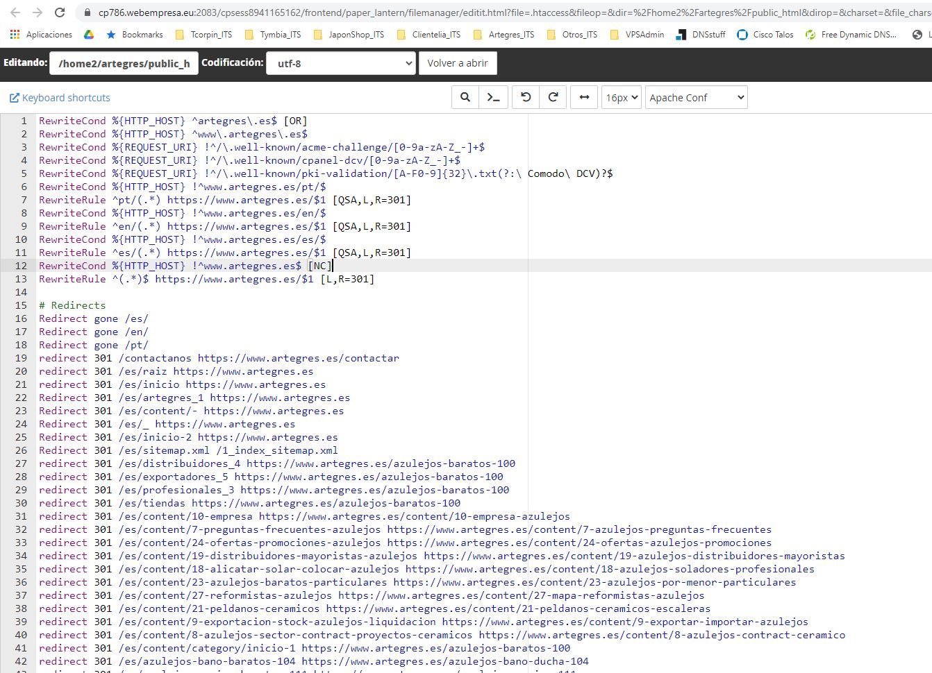

He eliminado varios idiomas en mi prestashop 1.6.1.24, tambien un blog que tenia interno y he creado un wordpress bajo la carpeta public_html/blog/, paralelamente he cambiado el slug a varias páginas cms por lo que ahora hay algunas urls que no se redireccionan correctamente según la personalización que he llevado a cabo a través del .htacces, podríais indicarme cómo debería hacer dichas redirecciones por favor?
como podréis apreciar, he añadido muchas urls antiguas con /es/ , /en/ , /pt/ , /blog/ que me gustaría redirigir a https://www.artegres.es principalmente
podéis indicarme que reglas y condiciones debería añadir en el .htacces?
adjunto captura y copia del .htaccess
Gracias por todo,
captura htacces pshop artegres es

hola @argenis, gracias por tu respuesta, pero la cuestión es que hay algunas redirecciones 301 que me funcionan y otras no. Por tanto, como no se qué parámetro poner ya que con el 301 algunas no me están funcionando, te rogaría que me indicaras como debería hacerlo. Me es indiferente si es de forma concreta mediante redirección 404 (podrías indicármela) o de forma generalista (¿qué tipo de redirección debería usar? partiendo de la base de los siguiente:
Tengo un montón urls que apuntan a /es/ , /en/, /pt/ que me gustaría que se redireccionaran a https://www.artegres.es/100-azulejos-baratos .
En cuanto a las urls que apuntan a /blog/ necesitaría que de forma general todas se redirecciones a https://www.artegres/blog
Muchas gracias por todo...

Hola @jmarreros, aquí tienes algunas urls que no redirecciona según el htaccess, por favor, revísalas e indicame como debería escribirlas, por lo que puedo llevar a ver, se produce solo la redireccion de la parte /es/ , /en/, /pt/ pero cada url se queda como está por lo que el navegador devuelve un 404
redirect 301 /es/porcelanico-233x681-mat-eco-azulejos-baratos/10089.html https://www.artegres.es/azulejos-baratos-100
redirect 301 /es/revestimiento-rect-37x75-mat-uni-perla-azulejos-baratos/10474.html https://www.artegres.es/azulejos-baratos-100
redirect 301 /pt/atg12007-30x613-revestimiento-cal-azulejos-baratos/12007.html https://www.artegres.es/azulejos-baratos-100
redirect 301 /es/blog/noticias-azulejos/modelos-actuales-y-precios-mas-competitivos https://www.artegres.es/blog/
redirect 301 /es/blog/noticias-azulejos/prm12184-nueva-oferta-de-3180-m2-de-azulejos-revestimiento-rect-60x60-mate-1a-referencia-12184-a-600-m2 https://www.artegres.es/blog/
Gracias por todo,

Parece ser que antes se ejecuta una redirección más general, es decir una redirección que quita el "es" (tomando como ejemplo la primera url enviada)
Cuando sucede esto es importante el orden en el que pones las redirecciones, siempre usa las redirecciones más específicas al inicio y luego las más generales al final.
Revisa tu archivo .htaccess y prueba por ejemplo colocando esta redireccion al inicio de todas las redirecciones que tengas creadas.
Respondido : 08/11/2020 7:21 pm

Hola @jmarreros, he probado lo que me comentas poniendo las urls especificas y sigue sin funcionar...
podríais indicarme qué reglas debería usar para que TODAS las urls que empiecen con /es/, /en/, /pt/ se redireccionen a la home https://www.artegres.es/a?,
podríais indicarme qué reglas debería usar para que TODAS las urls que empiecen con /blog/ se redireccionen a https://www.artegres.es/blog?,
gracias,

Hola @pepesoler, gracias por responderme de inmediato... El caso es que ya tengo redireccionados los idiomas (adjunto de nuevo el htacces) como he explicado a tus compañeros en los temas anteriores, y lo que sucede es que algunos redireccionamientos específicos no están funcionando, necesitaría que me indicaras como podría hacer para que los dichos redireccionamientos específicos funcionen, a continuación te dejo varios ejemplos de éstos redireccionamiento que no funcionan....
por lo que puedo llevar a ver, se produce solo la redireccion general de la parte /es/ , /en/, /pt/ pero cada url se queda como está por lo que el navegador devuelve un 404
Saludos,

Respuestas: 42230
Hola gus
añade solo la terminación:
redirect 301 /10089.html https://www.artegres.es/azulejos-baratos-100
revisa si con eso se soluciona.
Respondido : 09/11/2020 3:37 pm
Gus_Artegres
Respuestas: 43
Ooooole @pepesoler!! 😉 , eres un crak!, ya lo tengo todo ok,
Muchísimas gracias por todo,
