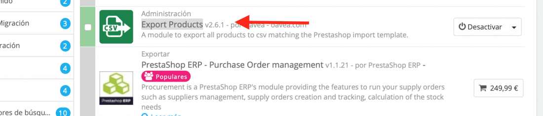

Adjunto tienes un módulo para exportar el catálogo.
.- Una vez instalado, buscas el modulo " Export Products " y lo activas.

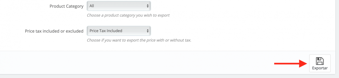

.- Accede a parámetros avanzados -> Export products
.- Pulsa en el botón " Exportar "
Creará un archivo CSV que podrás importar en la instalación de PS 1.7

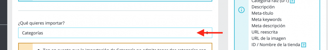

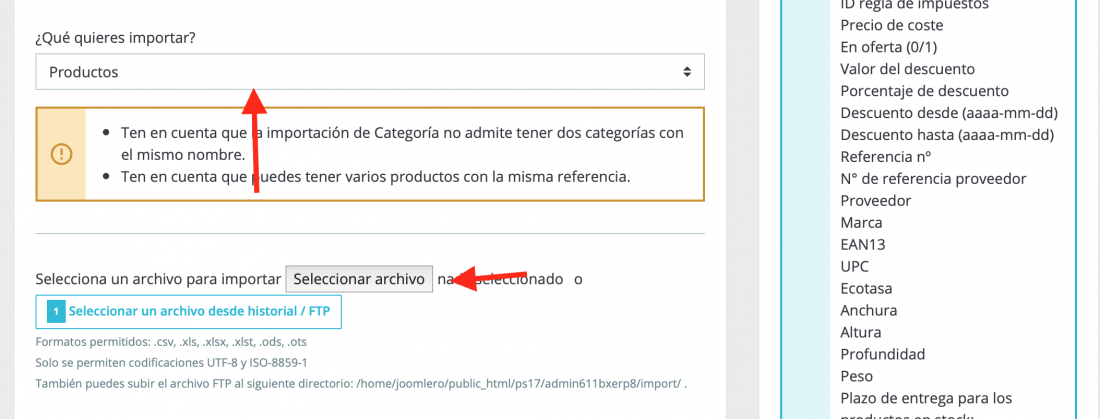

.- En al instalación de PS 1.7 accede a parámetros avanzados -> Importar
.- Selecciona productos y sube el archivo que descargaste anteriormente
.- Relaciona las celdas e importa los productos.
Si todo funciona bien, tendrás el catálogo en tu nueva instalación.

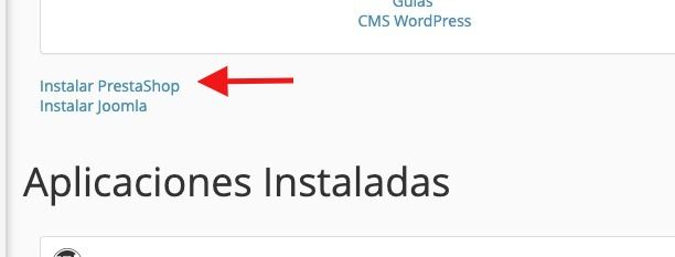

Puedes instalar PS 1.7 desde tu cuenta de cPanel -> Aplicaciones Webempresa -> Inicio

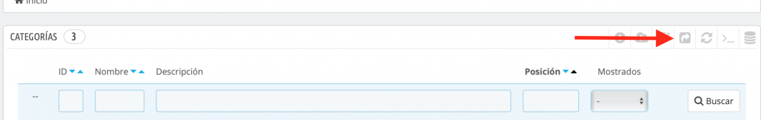

Si, en principio si se exportan productos y categorias, de todas formas puedes exportar primero las categorías antes de los productos ( Recomendable )
.- Accedes catalogo -> Categorías y pulsa en el icono Exportar.
.- En la Instalación de PS 1.7 accedes a Parámetros avanzados -> Importar
.- Selecciona categorías y subes el archivo
Los pasos son los mismos que en los productos, relaciona celdas e importas la categorías.
