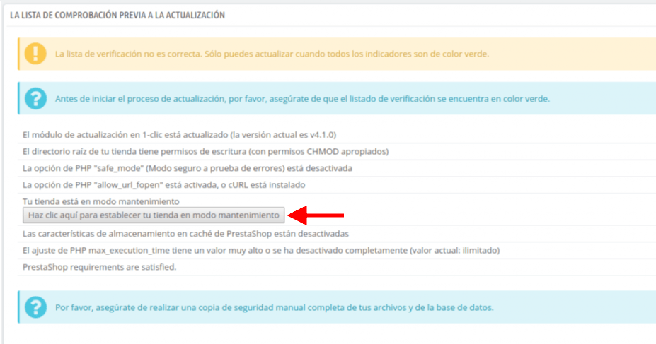

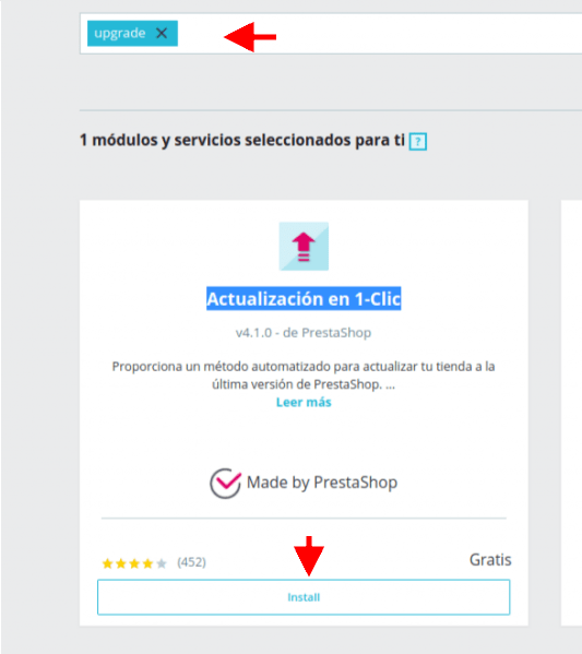

.- Accede a Módulos y busca el modulo " Actualización en 1-Clic " y pulsa en instalar

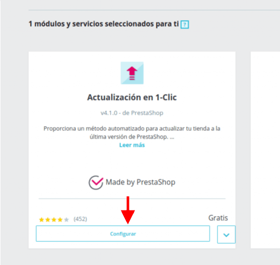

.- Una vez instalado pulsa en " Configurar "
.- Pulsa en el Botón " Establecer tu tienda en mantenimiento "
Revisa si después de esos pasos puedes actualizar prestashop.

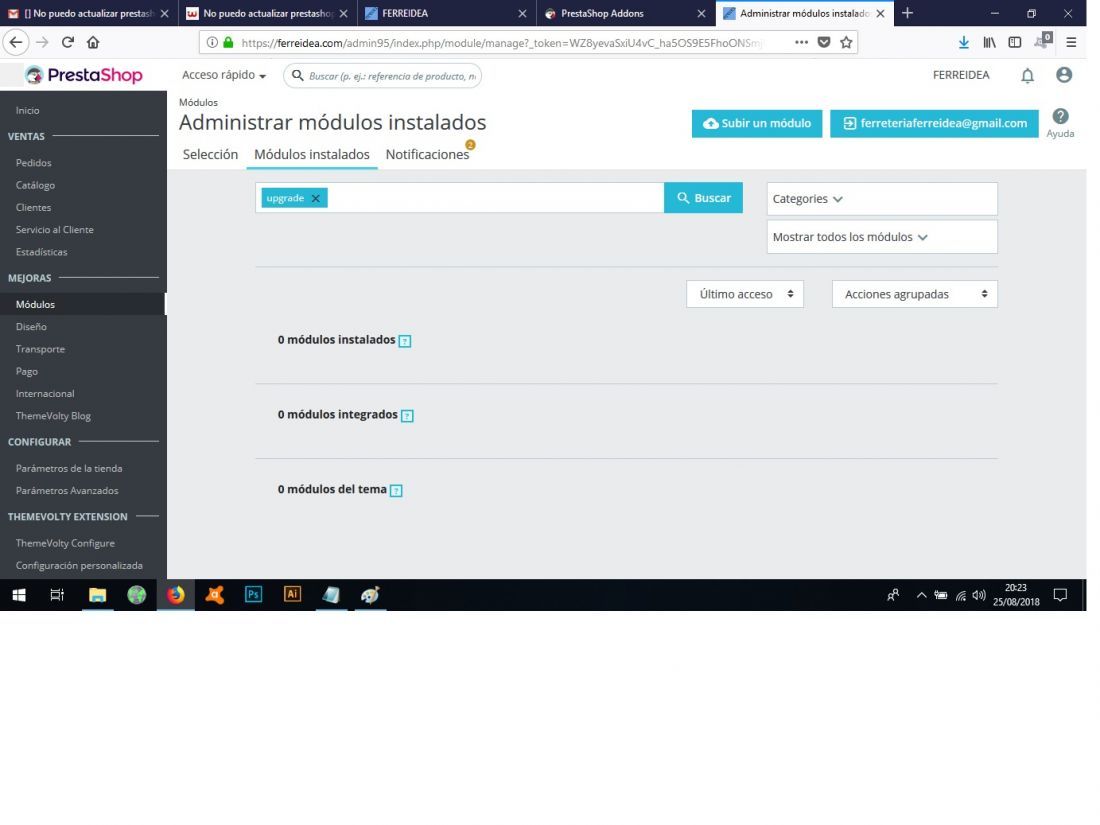

Te adjunto una captura de pantalla del apartado de mis modulos instalados tras buscar la palabra "upgrade".
Efectivamente ,si estoy logeado desde mi backend a PrestashopAddons.

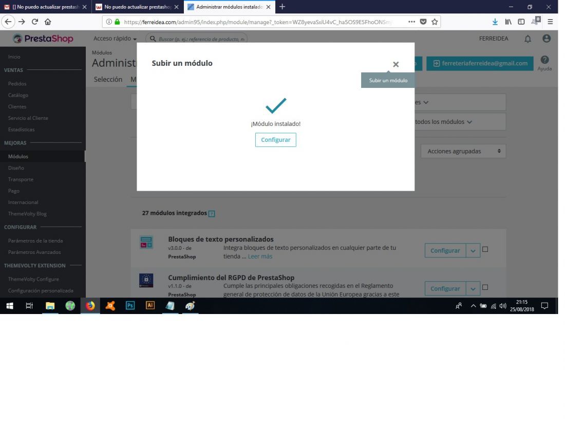

El modulo de 1clickupgrade lo desinstale hace varios meses ya que no tenia pensado actualizar,hoy al intentar actualizar,de prestashop addons me descargado la versión "v4.1.0 autoupgrade.zip" y es exactamente este archivo el que no se instala en mi backend y al que no puedo acceder como he describido en este hilo.por lo tanto no es problema de la version del modulo.

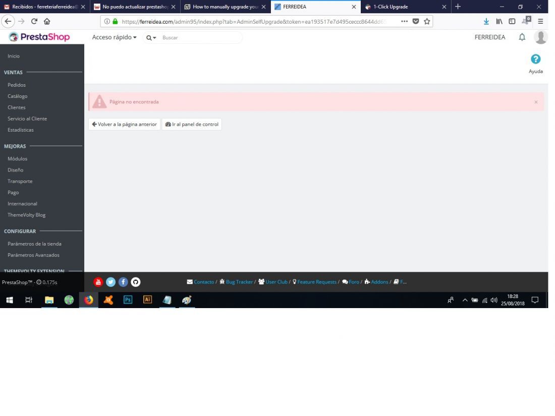

Te envio tambien una captura de pantalla de lo que me aparece tras instalar el modulo anteriormente citado y darle a "configurar".
Espero que podamos hayar la solucion

Lo cierto es que el módulo "1-click upgrade" no lo tienes actualmente instalado:
Mi recomendación es que lo DESCARGUES manualmente a tu ordenador y luego lo instales desde Módulos, Módulos y Servicios, manualmente añadiéndolo desde el archivo zip descargado.

Buenas
He hecho exactamente lo que me has indicado y el resultado es el mismo que he comentado anteriormente con el .zip que he descargado de Addons.
te adjunto ca,pturas para que veas que fectivamente el modulo se instala,luego dice que no encuentra la pagina al pulsar en configurar y despues no aparece en el listado de los modulos instalados..
Espero podais indicarme como solucionar este problema ya que no le encuentro el sentido...hay alguna opcion en prestashop que pueda tener activada que bloquee la instalación de nuevos modulos?

Hola Federico,
Parece que arrastras un problema con "Módulos" (vista de módulos en el BO) que es anterior al intento de actualizar.
Posiblemente un cambio, un intento de actualización desde una versión anterior, etc., ahora causa que en Módulos te devuelva un error.
Vamos a ir por partes:
1. Veamos si podemos recuperar la vista "Módulos".

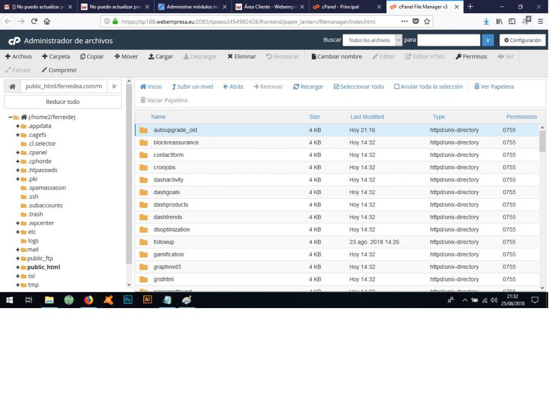

Desde tu cPanel, Archivos, con el "Administrador de Archivos" vete a la carpeta "/public_html/ferreidea.com/modules/" y renombra la carpeta autoupgrade a autoupgrade_old para que quede como /public_html/ferreidea.com/modules/autoupgrade_old
Esto debería inhabilitar el módulo y los archivos del mismo.
2. Luego sal del backoffice de PrestaShop, limpia la caché de tu navegador y accede de nuevo a la Tienda y verifica el funcionamiento de los módulos, principalmente a ver si carga bien y sin errores.

Buenas noches Luis
Ya me han ampliado las mensajes mensuales,gracias por verificar mi mensaje de la valoración,de inmediato lo cambio!
He hecho lo que me has indicado en el mensaje anterior al pie de la letra.
He renombrado el archivo (te adjunto captura) y posteriormente he borrado la cache y he accedio al backend y no veo errores en el apartado de modulos de mis prestashop.
Como debo proceder a partir de este punto en el que nos hemos quedado?

Hola Federico,
Si ahora en Módulos no ves errores entonces deberías poder instalar manualmente el módulo que te indiqué:
https://github.com/PrestaShop/autoupgrade/releases/download/v4.1.0/autoupgrade-v4.1.0.zip
He probado a instalar dicho módulo en un PS 1.7.3.2 y se ha instalado correctamente y veo el módulo activo en el menú izquierdo del BO.
Dime si lo puedes instalar con normalidad.
