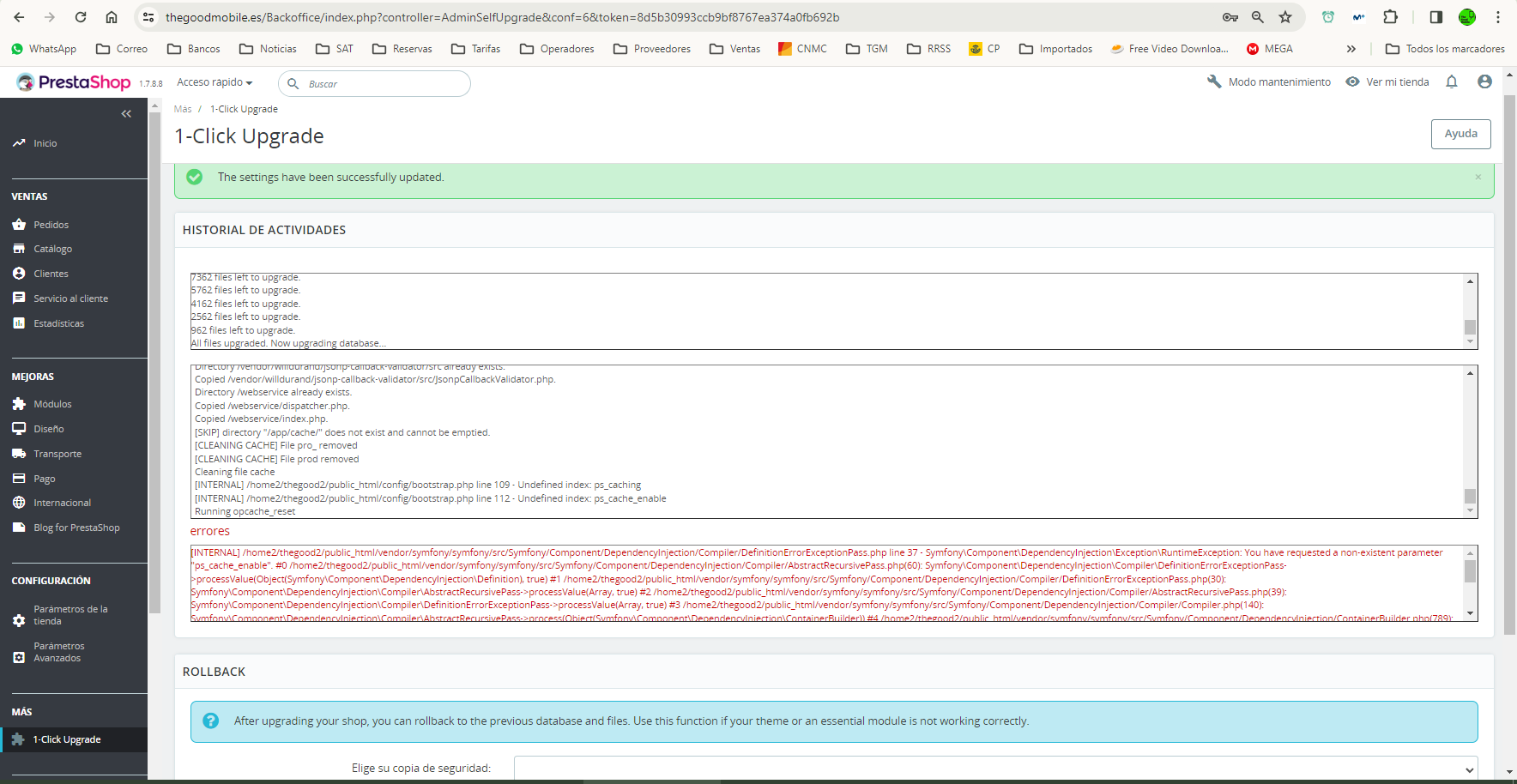

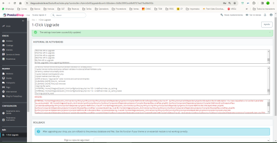

He desactivado las imágenes de la copia de seguridad que hace 1-Click Upgrade, y ahora no me salta ese error y parece avanzar todo el proceso hasta que me salta esto que adjunto. Parece que no le gusta que ese parámetro del caché esté comentado con //.
A ver qué hacemos ahora.
ErrorCache
Respondido : 18/12/2023 11:23 am

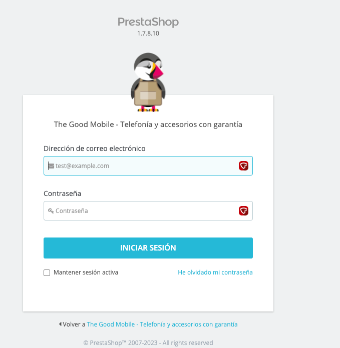

Es peor de lo que pensaba, ahora no puedo entrar a BackOffice, da error 500. La web sí va, pero está en modo mantenimiento (yo sí la puedo ver entera).
Respondido : 18/12/2023 11:28 am

Hola, ya puedo entrar, pero no quiero repetir el proceso y que pase lo mismo. Estoy en un punto que no sé lo que hacer.
Respondido : 18/12/2023 4:32 pm
Hola Jose.
Veo que tienes la última version de la Rama 7x que es la 1.7.8.10
screenshot thegoodmobile.es 2023.12.18 17 46 30
LAs ramas superiores 8x que es la qeu supongo que quieres actualizar ya se complica un poco, al ser una rama superior tienes que ver si tanto los módulos de terceros que tienes de Prestashop y la plantilla soportan esa version.

José
Respuestas: 17
Hola, si tengo la 1.7.8.10 entonces es que se ha actualizado a pesar de haber sacado ese error. porque yo tenía la 1.7.8.8
Probaré todo a ver cómo va. Muchas gracias.
