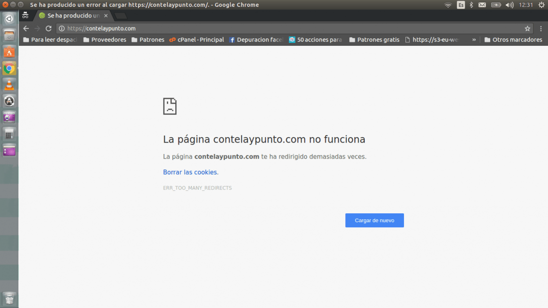

Cuando hago lo que me indicas me sale el siguiente error:
La página contelaypunto.com no funciona
La página contelaypunto.com te ha redirigido demasiadas veces.
Borrar las cookies.

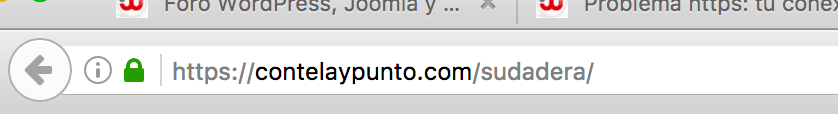

En donde te aparecen esos mensajes?
He probado en firefox y veo correctamente ambas urls , tal como se ve en la imagen adjunta.

Hola Laura.
ok, si ya lo veo, lo que te indica no es no sea segura, sino que contiene contenido mixto, osea URL que no cargan con https.
Revisando un poco la pagina sudaderas veo que los enlaces del menú Nuestros productos no cargan con HTTPS

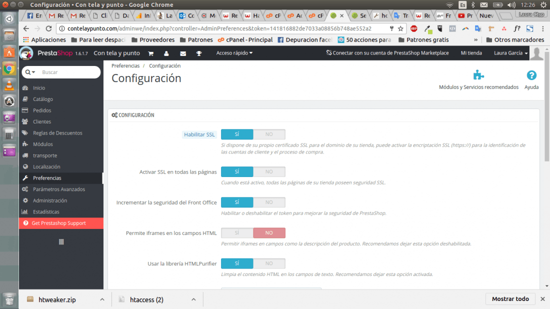

    Respuestas: 15
    Sí.
    Tengo activas las ssl en el backoffice de prestashop. Pantallazo 1.
    Parece que el error está en la construcción del menú principal, que mete url con http en vez de https, como os decía anteriormente.
    He intentado forzar a través del htaccess, añadiendo el código que indica tanto el tutorial que me mandas. Es decir, he añadido en la primera línea de htaccess, antes del código que genera prestashop lo siguiente
    RewriteEngine On
    RewriteCond %{HTTPS} off
    RewriteRule ^(.*)$ https://contelaypunto.com/$1 [R=301,L,NE]
    Aparece un error que no permite acceder a la página
