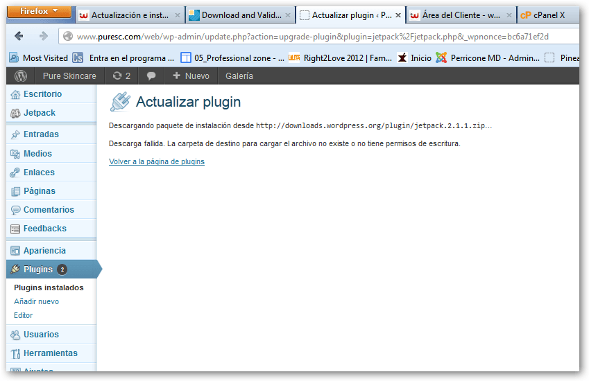

Todo funciona bien pero no me deja instalar y actualizar plugins. El mensaje que sale es:
Ha ocurrido un error cuando se actualizaba Jetpack por WordPress.com: Descarga fallida. La carpeta de destino para cargar el archivo no existe o no tiene permisos de escritura.
¿Puedes facilitar una captura donde visualicemos en que contexto se produce dicho error? así al menos podremos situarnos y darte información más precisas.

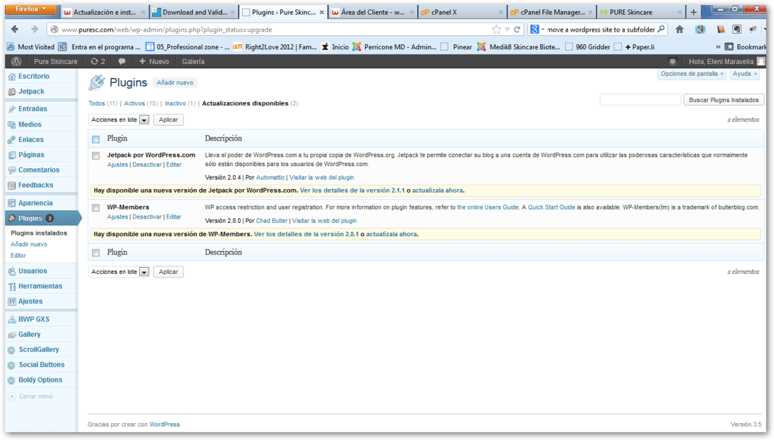

Adjunto 2 pantallazos
He podido instalar un plugin a través de FTP y funcionó pero no puedo siempre hacer esto cuando quiero hacer actualizaciones.
Olvidar de los URL.
Si me solucionan lo de actualización del pluggin lo agradezco.
Respondido : 16/01/2013 11:27 pm
Hola Raquel,
Las actualizaciones manuales, previa descarga de la última versión de plugin no son ningún problema, eso si, un poco más laboriosas. 😉
Revisa si en el archivos wp-config.php, línea 54 figura la siguiente línea:
define('WP_TEMP_DIR', '/home/xxxxx/public_html/tudominio.com/wp-content/uploads');
Y en todo caso corrige si no está la ruta correcta:
define('WP_TEMP_DIR', '/home/xxxxxx/public_html/tudominio/web/wp-content/uploads');
Si estaba bien dínoslo para ver otros motivos.
Respondido : 16/01/2013 11:34 pm
Respuestas: 329
Tan sencillo y funciono perfectamente.
