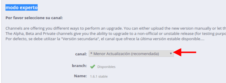

.- Accede al modulo 1-Click Upgrade y selecciona y pulsa en el botón " Mas Opciones "
.- En las opciones de modo experto selecciona " menor actualización " del apartado " Canal "
.- Guarda los cambios y revisa si te ofrece la opción para actualizar a la versión 1.6.1.23

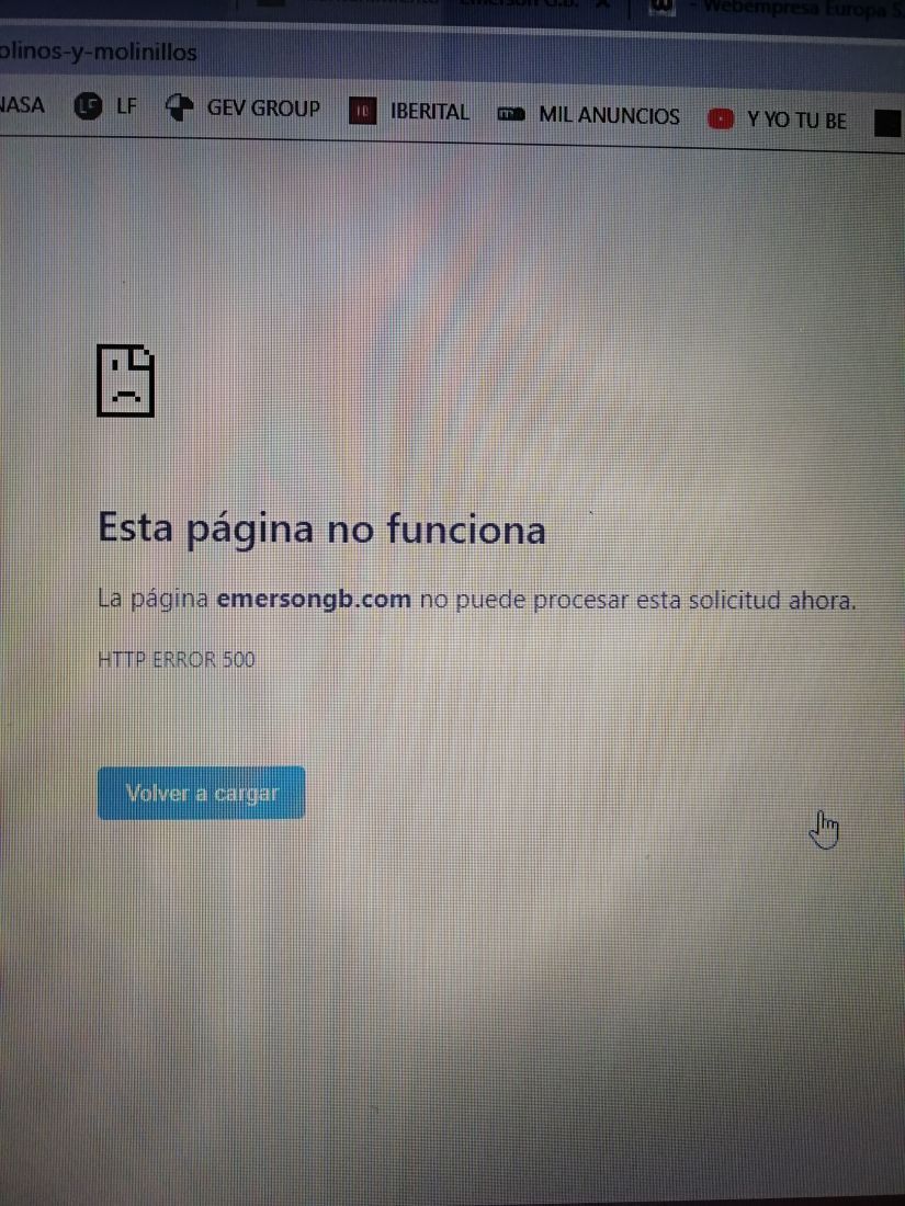

cuando entramos en la tienda y accedemos a alguna categoría salta un error 500.
El error 500 suele venir por problemas de codigo o compatibilidades con las nuevas versiones.

Buenos días, hemos actualizado el PHP a la versión 7.2 pero sigue habiendo error 500 en categorías una vez actualizado prestashop.
Estamos buscando información pero no encontramos nada...
Que podría ser?

¿ Los errores 500 son en la administración o en las categorías de la web ?
Sigo viendo el mismo error :
[19-Dec-2018 04:07:49 America/Chicago] PHP Warning: ini_set() has been disabled for security reasons in /home2/emersong/public_html/emersongb.com/config/config.inc.php on line 41
[19-Dec-2018 04:07:49 America/Chicago] PHP Warning: ini_set() has been disabled for security reasons in /home2/emersong/public_html/emersongb.com/config/config.inc.php on line 42
[19-Dec-2018 04:07:49 America/Chicago] PHP Warning: ini_set() has been disabled for security reasons in /home2/emersong/public_html/emersongb.com/config/config.inc.php on line 43
[19-Dec-2018 04:07:49 America/Chicago] PHP Warning: ini_set() has been disabled for security reasons in /home2/emersong/public_html/emersongb.com/config/config.inc.php on line 81
Estos avisos son alertas que no tienen por que provocar una error 500 o pagina en blanco por lo ue deduzco que el problema puede venir por algún modulo que estés utilizando.
.- Accede a tu cuenta de cPanel -> Administrador de archivos y renombrar la carpeta modules
.- Comprueba si puedes acceder a las categorías, si accedes tendrás que ir renombrado las carpetas de los módulos, sobre todo los que tengas de terceros, hasta encontrar el que te esta provocando ese error.

Buenas tardes.
Elimine y desactive los módulos que no eran de prestashop. Pero nada...
Al entrar en alguna categoría: pagina en blanco y error 500
Respondido : 19/12/2018 5:25 pm

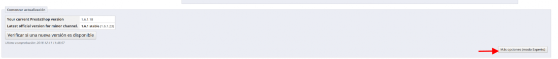

.- accede al modulo 1-Click Upgrade
.- en el bloque " OPCIONES DE COPIA DE SEGURIDAD " desmarca las copias de seguridad:
Si después de esos pasos sigues teniendo problemas para actualizar, por favor adjunta una captura de pantalla con el aviso.

Actualiza perfectamente pero, cuando entramos en una categoría de la pagina nos sale el error500, igual que siempre.
Es que ya no sabemos que debemos hacer, porque es una pagina muy sencilla y si luego tendremos que actualizar a 1.7....menudo lío...

Después de actualizar no funcionan las categorías y nos sale el error 500.
Entonces restauramos la pagina para que siga en funcionamiento y por eso volvemos al estado anterior 1.6.1.18.
