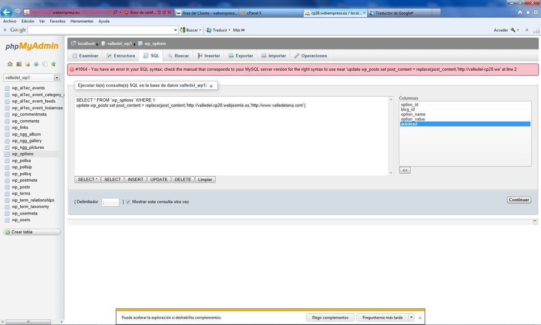

En la última parte que me indicas, al meter el código en el SQL, me da un error. Te adjunto pantallazo para que veas. He probado a suprimir el código que ya viene SELECT * FROM `wp_options` WHERE 1, y sigue dándome el mismo error.

Hola Puy, debes de borrar la primera línea, donde aparece la consulta select, esa línea has de borrar y debes dejar solamente lo que te indica Miguel.
Por cierto, antes de manipular la base de datos, ves arriba del todo y selecciona valledel_wp1 y una vez esté seleccionado, pulsa en exportar y haz una copia de seguridad de tu bbdd por si pasa algo.

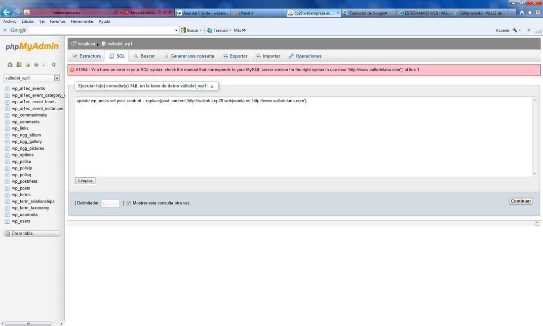

Elimino lo que me comentas, pero continúa dándome error de sintaxis, ¿puede ser que haya alguna coma que sobre, o que este mál colocada, aunque he copiado y pegado la linea de código que me habéis enviado y solo he sustituido las direcciones.
Te adjunto pantallazo.

Hola Puy, veo que no has pegado el código tal y como te lo dice Miguel, al final de webjoomla.es falta una comilla, por este motivo te da error de sintaxis, por favor, copia el contenido tal y como te lo indica Miguel y vuelve a probar.

Efectivamente, me faltaba la comilla. Parece todo correcto.
