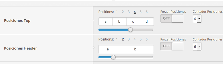

HOla

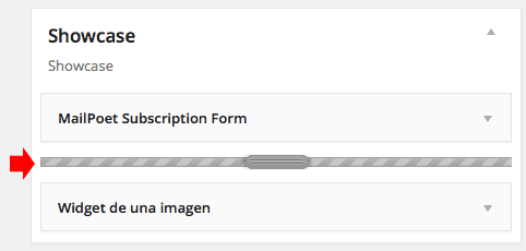

Desde la configuración del theme Titania, debido a que usa el framework Grantry, tienes una opción de layouts, desde esta opción podrás dividir una posición en varias columnas, ya sea definiendo columnas y la barra deslizante en la posición
Luego cuando agregues un widget desde : Apariencia => Widgets , verás que puedes definir las columnas en una posición a través de un Gantry Divider Widget, tendrías que agregar tal como se muestra en la imagen
PD. Si tienes dudas adicionales sobre este proceso mejor abrir un nuevo hilo de discusión con el título adecuado.
