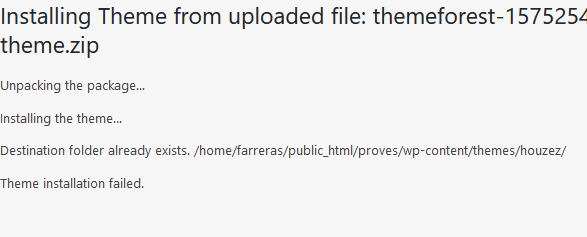

estoy montando mi nueva página en WP y me aconsejan los que me la vendieron, actualizar el theme.
Como me da un mensaje de error diciendo que la carpeta ya existe, me dicen que lo borre.
Pero si lo borro, me temo que perderé textos y fotos...

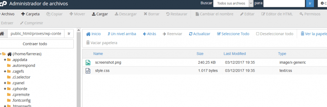

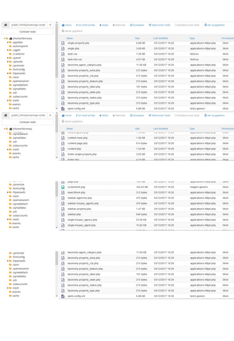

Cuando instalé el theme, instalé un child, y empecé a trabajar con él. Luego, me hice un lío y empecé a trabajar con el theme.
Por tanto, entiendo que el child sigue activo y como no he hecho cambios en el theme, no debería haber problema en eliminar el theme padre.
lo que pasa es que para actualizar, me dice que debo borrar el theme i recargarlo...
Ahora he activado el child y parece todo bien, excepto que al activarlo, no se desactiva el theme padre. Es normal?
Si es así, sólo necesito saber si es posible borrar el theme sin el child y cómo hacerlo, lógicamente después de hacer un backup.
Adjunto imágenes de lo que hay en el theme y lo que hay en el child.
Gracias!
Si, pero mejor lo que puedes hacer es renombrar la carpeta de la plantilla, es decir, accedes a wp-content/themes/houzez por ejemplo "houzez_OLD"
.- Subes la carpeta de la nueva plantilla y la añades en la carpeta themes.
.- Accedes al administrador de WP y activas la plantilla
Revisa si todo se muestra igual, si funciona perfecto, si no eliminas la carpeta que subiste y vuelves a renombrar la carpeta houzez_OLD con su nombre original "houzez"
Respondido : 20/12/2017 11:35 am
