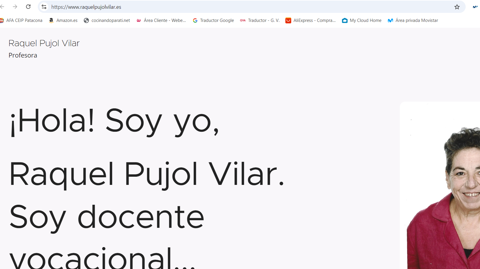

Yo hace muy poco contraté con Webempresa un nuevo dominio, que es https://www.raquelpujolvilar.es le voy a llamar dominio 1. Yo ya tenía otro dominio que ahora lo he trasladado a Webempresa, que es https://cocinandoparati.net, le llamaré dominio 2. La web del dominio 2, la desarrollé hace ya años con WordPress y está alojada en el hosting de Webempresa con el Plan WPfácil con Divi.

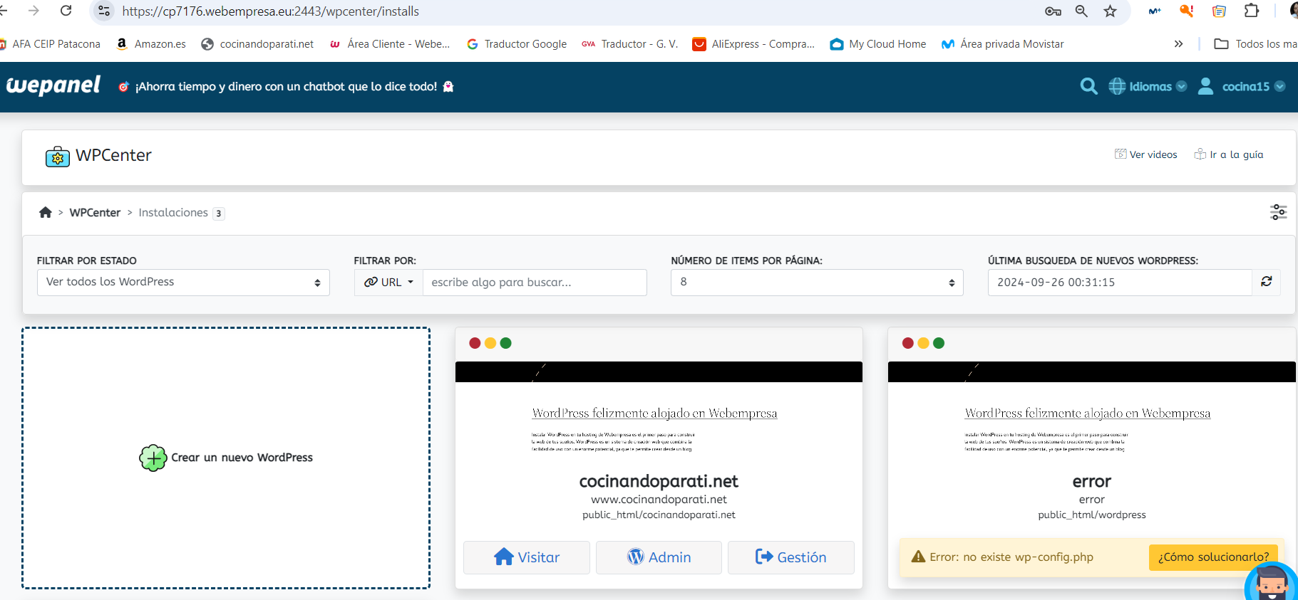

Al contratar el nuevo dominio el 1 (raquepujolvilar.es), vi que me daban gratis un builder que se llama WeBuilder o Easy builder. Probé a diseñar con ese constructor una web con el dominio raquelpujolvilar.es (que es la que te pongo en pantallazo de archivo adjunto). No sé si es a la que tú has entrado. En esa, puedo seguir entrando y modificando, pero solo con Webuilder. Como me pareció que se me quedaba corto ese constructor, pregunté a la comercial de Web empresa, si podía diseñar mi nuevo Blog (el del dominio 1) con WordPress, dentro de lo que tengo contratado y me dijeron que sí. Que lo que tenía que hacer es dirigir el dominio 1 apuntando a los mismos servidores que el primero. Hice esto. Pregunté luego en el foro, si para la nueva web tenía que volver a instalar de nuevo WordPress y me dijeron que sí. Y me miré los videos, tutoriales y cursos de Webempresa para instalar WordPress y me puse a instalarlo siguiendo sus instrucciones, para desarrollar el nuevo blog. Al final de la instalación me dio este error: “No existe wp-config.php”.
Yo lo que esperaba al terminar la instalación esta de Wordpress, es poder abrir la edición de raquelpujolvilar.es, con WordPress, que es lo que quiero. Pero no se abre en WordPress, se sigue editando en Webuilder. Y no hay manera de editar el blog con WordPress, porque seguramente algo he hecho mal yo, pero no se qué y no se resolverlo.
Te adjunto pantallazos del error, y del blog que se abre siempre con Webuilder

Por si te sirve de ayuda, te remito informe del Asistente Stephan.

Por otro lado el sitio web https://www.raquelpujolvilar.es/ segun entiendo esta estructurado en WeBuilder y luego has decidido usar este dominio para crear un sitio en WordPress
Ahora bien, considerando las otras consultas, yo si que logre ver que en el dominio https://www.raquelpujolvilar.es/ aparecía un WordPress nuevo, sin embargo puede que el problema resida principalmente en el apuntado de dicho dominio
En esta captura aparece que aun el dominio https://www.raquelpujolvilar.es/ permanece asociado al producto del EasyBuilder, mi sugerencia como punto de partida es poder apuntar correctamente el dominio a tu hosting y luego vuelvas a intentar la instalación desde cero
Por favor muéstranos como has realizado el proceso de apuntado, recuerda que el proceso de apuntado de un dominio puede tardar lo suyo (de 4 a 24 horas)

Al final he conseguido solucionar la instalación y el acceso al escritorio de WordPress, con la web https://raquelpujolvilar.es.
Os escirbo para agradeceros vuestras respuestas. El problema, según me han indicado en un ticket que abri después, estaba en que, cuando inicié la instalación de WordPress para el dominio https:raquelpujol.es, yo tenía ya instaladas en el host dos bases de datos, y por eso no me dejó, con mi contrato con web empresa, instalar una tercera web. La primera base de datos la he mantenido, por que es sobre una web, que aún quiero conservar activa. Pero la segunda era sobre un dominio que ya no está activo, y no sabía que, además de cancelar la suscripción del dominio, también debía eleminar la base de datos que estaba aún alojada en el hosting. El departamento correspondiente que contestó a mi ticket, me lo advirtió, y yo eliminé esa segunda base de datos (la del dominio cancelado) y como si puedo tener dos blogs y sus dos bases de datos, ahora la segunda base de datos es la de la web https:/raquelpujolvilar.es, y puedo acceder al escritorio de WordPress y seguir ya diseñandola en WordPress.
