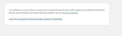

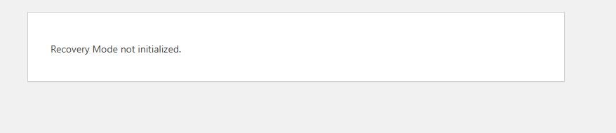

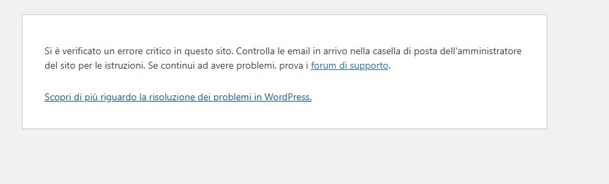

Después de esta corrección, al intentar reactivar el tema hijo el sitio vuelve a mostrar un error crítico y ahora la web no es accesible ni en el frontend ni en el administrador.
Además:
  • No ha llegado ningún correo automático con el detalle del error.
  • El modo de recuperación de WordPress no se inicializa (aparece el mensaje “Recovery Mode not initialized”).
  • He intentado revisar los registros desde el panel, pero no consigo acceder al detalle de los errores. El último registro visible apunta a:
/home2/hosting55595us/public_html/lindabobioessenza.com/wp-includes/customize/error_log
¿Podrían por favor revisar ustedes los logs del servidor y confirmarme cuál es el error exacto (archivo y línea) que se está produciendo al activar el tema hijo?
Muchísimas gracias por la ayuda.
Un cordial saludo,
silvina

Hola Silvia.
Tienes más comentarios sin cerrar:
/* NASCONDI/MOSTRA TESTO MEDIANTE LINK-2
/* NASCONDI/MOSTRA TESTO MEDIANTE LINK-1
/* NASCONDI TESTO MEDIANTE BOTTONI
