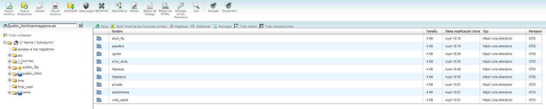

Con Filezilla hice un zip de los archivos que tenía la web en el otro hosting y los he descomprimido en mi c/panel dentro de public_html/canmagazine.es, también he importado la base de datos.

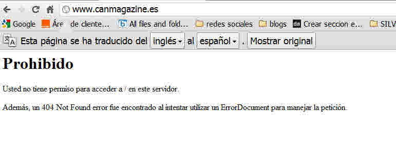

Te adjunto la captura de C/panel. El caso es que cuando pongo www.canmagazine.es me sigue saliendo la página que dice:
"Prohibido
Usted no tiene permiso para acceder a / en este servidor.
Además, un 404 Not Found error fue encontrado al intentar utilizar un ErrorDocument para manejar la petición."

Hola Silvia, por favor envíanos la captura de pantalla del error que te aparece, la captura que vemos es del gestor de ficheros de cPanel...
Si tienes un error Forbidden es probable que tengas que enviar un ticket de soporte para que lo revisemos... pero antes envía una captura de pantalla para que veamos el error que tienes..

Hola Silvia, veo que está dando un error Forbiden, lo más normal es que tengas la cuenta vacía, es decir, sin ficheros y que por este motivo te lance el mensaje de Forbidden (Prohibido)
Revisa que tengas un fichero index.php o index.html en la raíz de tu web..

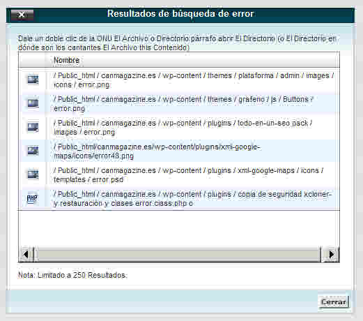

Mírate este vídeo y obten los errores de tu web:
https://www.webempresa.com/blog/que-es-un-error-500-y-como-localizarlo-en-nuestra-web.html
Envíanoslos si no sabes como solucionarlo y te ayudamos.

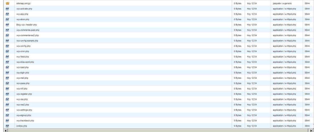

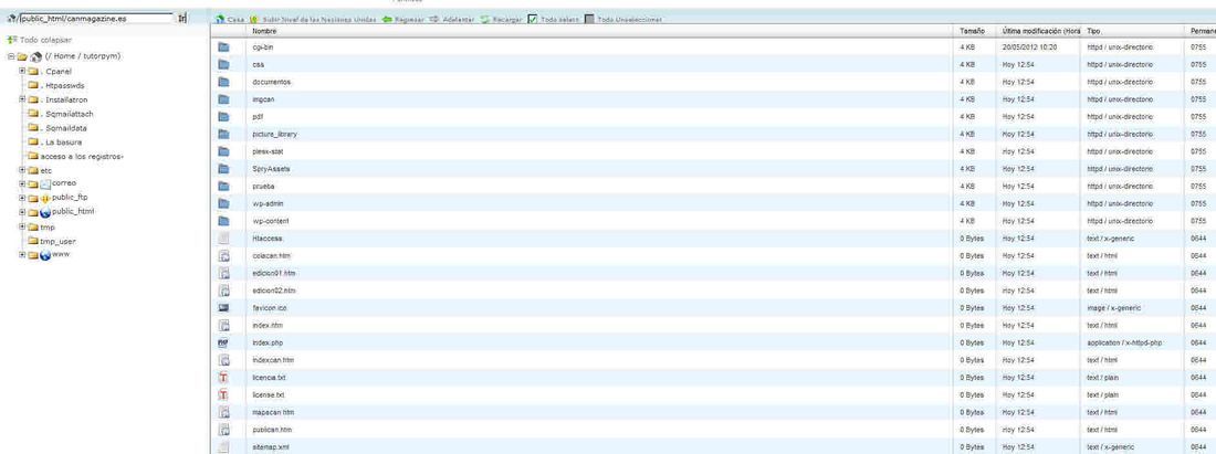

Por otro lado, la carpeta httpdocs que borrastes es en el servidor de Webempresa?? Podrías enviarnos una captura donde se vea los ficheros que hay en el public_html de tu cuenta??

Adjunto la ventana de errores y dos capturas más con los ficheros que hay en el public_html de canmagazine.

Veo que tu dominio ya esta cargando contenido, aunque no se ve nada
Te sugiero realizar la copia nuevamente, verifica también la BD, anteriormente si cargaba un sitio web desde la carpeta httpdocs
