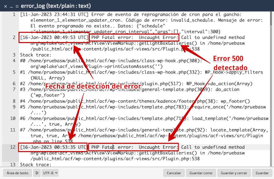

¿Cómo encontrar un Error 500 en los registros del servidor?
Para resolver un error 500, es clave revisar los logs de errores. Estos registros indican la ruta del archivo y la línea exacta donde se produjo el fallo.
En la mayoría de los hostings, los encontrarás en:

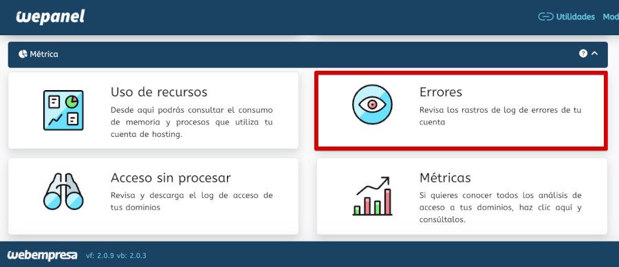

También es posible consultar ciertos errores desde el Panel de Hosting (WePanel), en la sección de Métrica ➜ Errores, donde se puede obtener información al respecto.
Cuando el servidor registra un error 500, suele dejar un rastro con:
- Fecha y hora del error.
- Archivo implicado.
- Línea de código donde ocurrió.
- Mensaje descriptivo del fallo.
Revisar estos registros permite:
- Ahorrar tiempo en la búsqueda de la causa.
- Evitar soluciones “a ciegas”.
- Prevenir que el problema se repita.
Para ayudar en este proceso de detección, se dispone del log de errores de Apache. Cada vez que se genera uno de estos errores, se crea un fichero llamado error_log
en el cual se introduce una línea indicando el motivo del error, el fichero y línea donde se ha producido.
