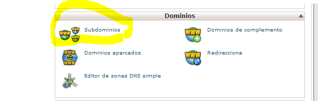

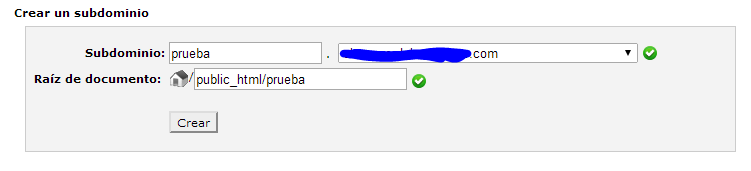

¿Cómo creo un subdominio y cómo lo protejo mediante login? Lo primero que debes de hacer es acceder a tu Cpanel desde http://www.tudominio.com/cpanel. Ingresa el usuario y contraseña y buscas en la pestaña de dominios "Subdominios".
A continuación rellena la pestaña donde dice "Crear un nuevo subdominio" de la siguiente forma:
Perfecto, ya tendrás configurado tu subdominio de pruebas en el dominio que escojas para trabajar uno u otro, la elección es tuya. Ahora bien ¿cómo lo protegeremos para que otras personas no puedan entrar a él?

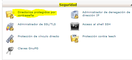

Volveremos a la pestaña de Cpanel y esta vez, iremos a "Seguridad" y a continuación, pulsaremos en directorios protegidos por contraseñas. Nos preguntará sobre cual dominio queremos proteger y seleccionaremos en donde hayamos creado anteriormente el subdominio y pulsaremos en el botón "ir".

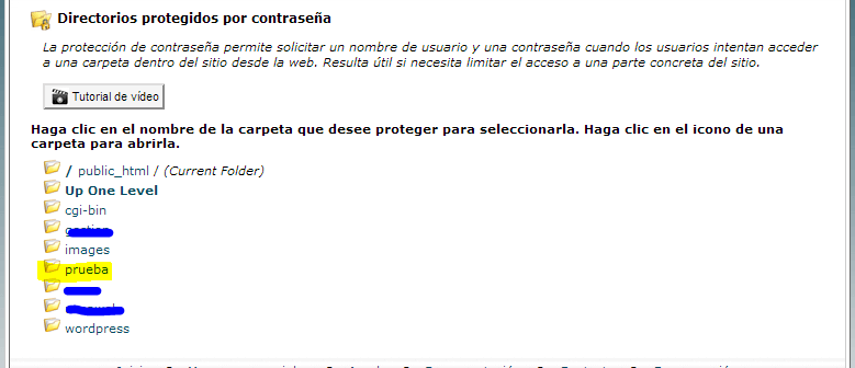

Una vez dentro, deberemos de pulsar en la carpeta de "prueba"

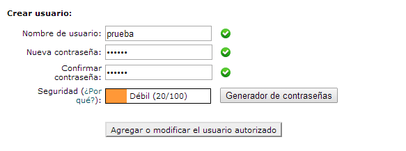

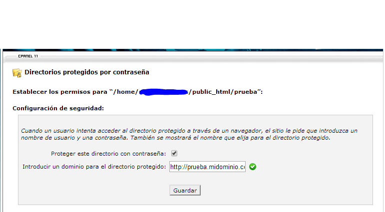

Por último, debes de crear un usuario y contraseña para poder acceder al subdominio que estamos a punto de proteger y activar la protección (véase la segunda imagen)
Listo, ya tienes un subdominio protegido en donde instalar el wordpress para hacer las pruebas que quieras. Para instalar Wordpress puedes hacerlo desde algún preinstalador desde Cpanel o simplemente descarga el instalador desde http://es.wordpress.org/.

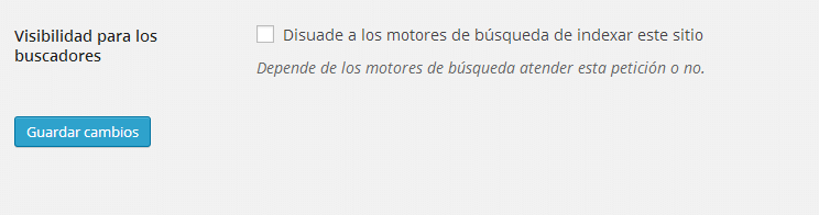

Una vez instalado, no te olvides de ir a tu área de administrador de Wordpress (wp-admin), ir a Ajustes > Lectura y hacer clic en la siguiente opción con el fin de evitar que sea indexado.
