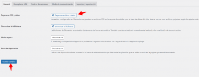

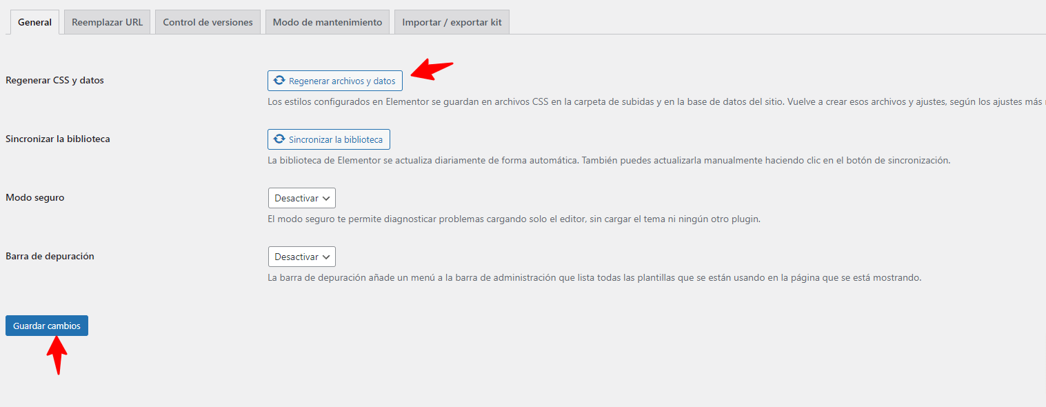

Hola Fransesc,
En este caso lo que veo es que al activar el SSL algunos estilos no funcionan de forma correcta, es posible que se esté generando algún conflicto con los estilos de Elementor al tener el https, para probarlo ingresa a Elementor → Herramientas y pulsa en el botón que indica Regenera CSS y datos
Guarda los cambios y verifica como se ve el sitio web, ten en cuenta que esto debes hacerlo con el SSL y el dominio https activo
Prueba esto y nos comentas como va todo
