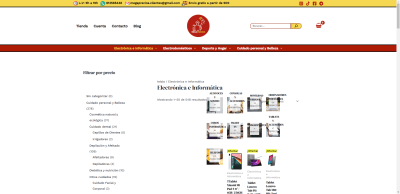

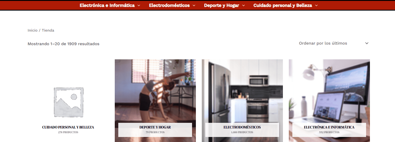

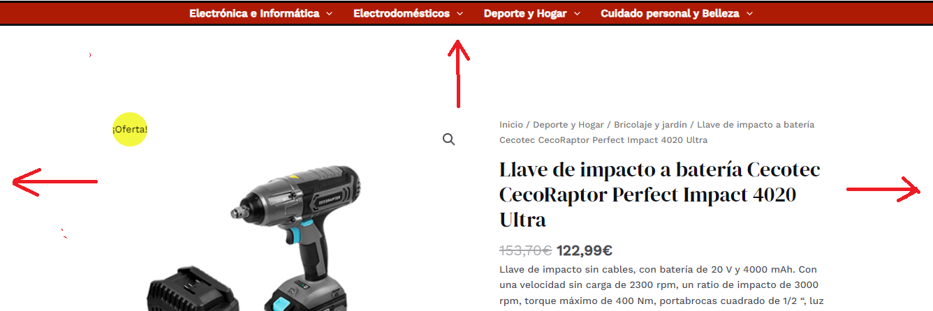

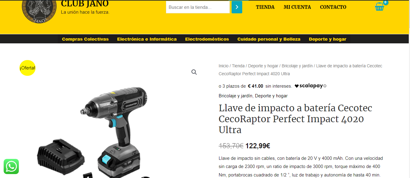

Hola, tengo dos tiendas online y en una de ellas (megaprecios) tenemos demasiado margen tanto en altura como a ambos lados, en anchura, ocurre en las paginas de catalogo de productos y en paginas de producto individual, por ejemplo en la pagina carrito si me aparece bien, lo que necesitaría si me podéis ayudar, es conseguir dejar los márgenes
captura megaprecios
clubjano captura
de clubjano en la web de megaprecios, tanto de alto como de ancho y en las paginas que os digo, muchas gracias de antemano, saludos.

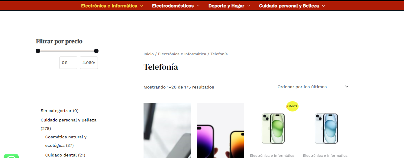

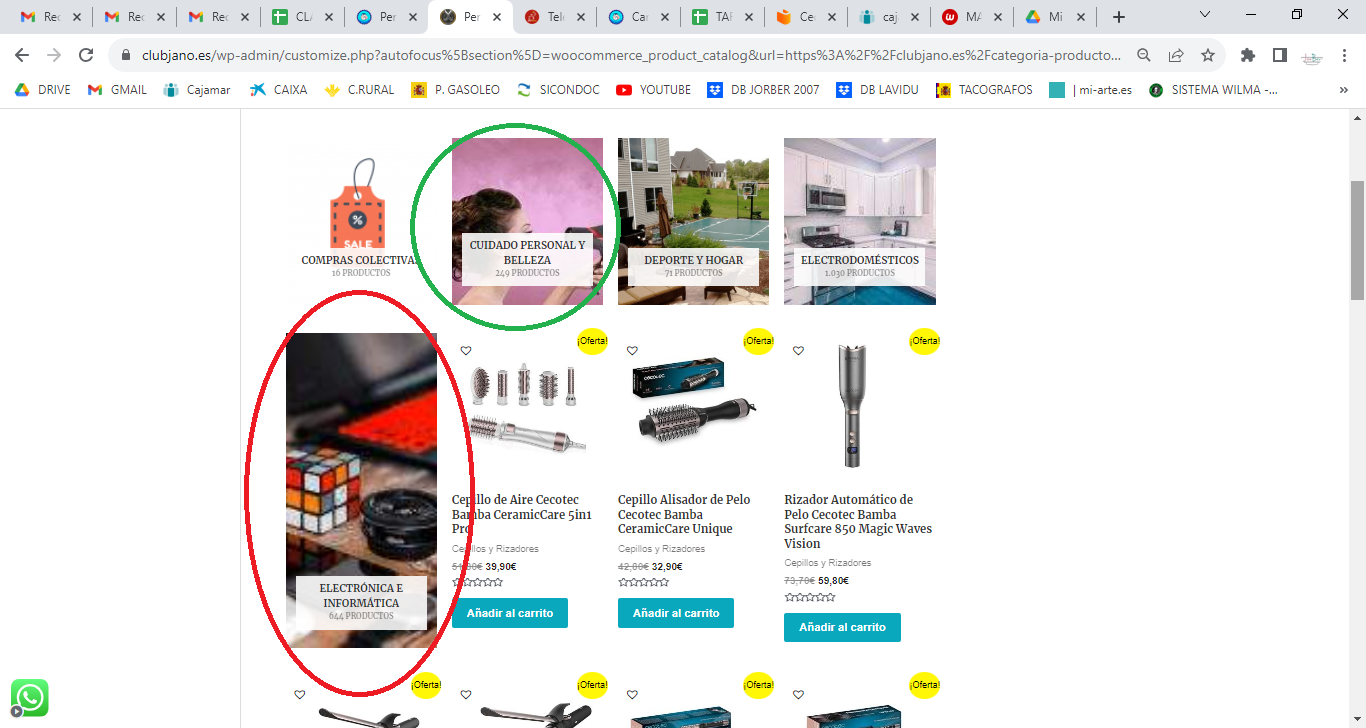

Hola, adjunto también capturas. de como queda con la barra lateral en la tienda (ya que en algunas paginas del catalogo aparece la barra lateral con los filtros. Aquí también nos gustaría que quedase en megaprecios tal y como esta en clubjano. Por otro lado y si lo creéis conveniente abro otro hilo, aunque creo que esta relacionado... me gustaría que en ambas web el icono con la imagen de las categorías se viene cuadrado, en vez de rectangular (creo que se ve rectangular por el espacio que ocupan los productos en el catalogo que en vez de cuadrado tiene esa forma rectangular, también adjunto captura, muchas gracias, un saludo.
megaprecios barra lateral
captura megaprecios

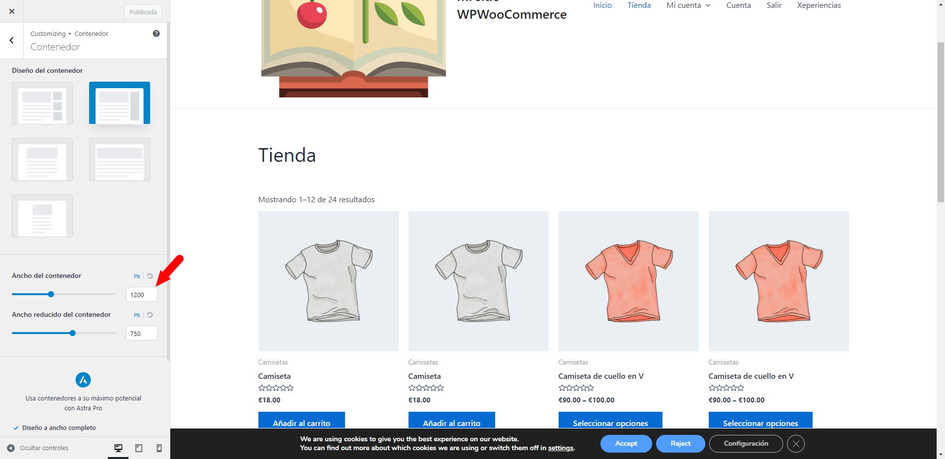

Hola Ismael,
En este caso, como tienes asignado el tamaño principal de tu sitio web, actualmente veo utilizas el tema Astra. Este tema te permite establece el ancho que deseas tener en tus páginas desde las opciones de personalizar.
Para verificarlo puedes verlo en Apariencia → personalizar → global → contenedor
Verifica el tamaño que le asignas a este sitio web con respecto al otro que nos comentas y comprueba si te permite personalizarlo de la misma manera.
Si es posible envíanos algunas capturas de esta apartado de esta forma podemos revisar con mayor detallle.

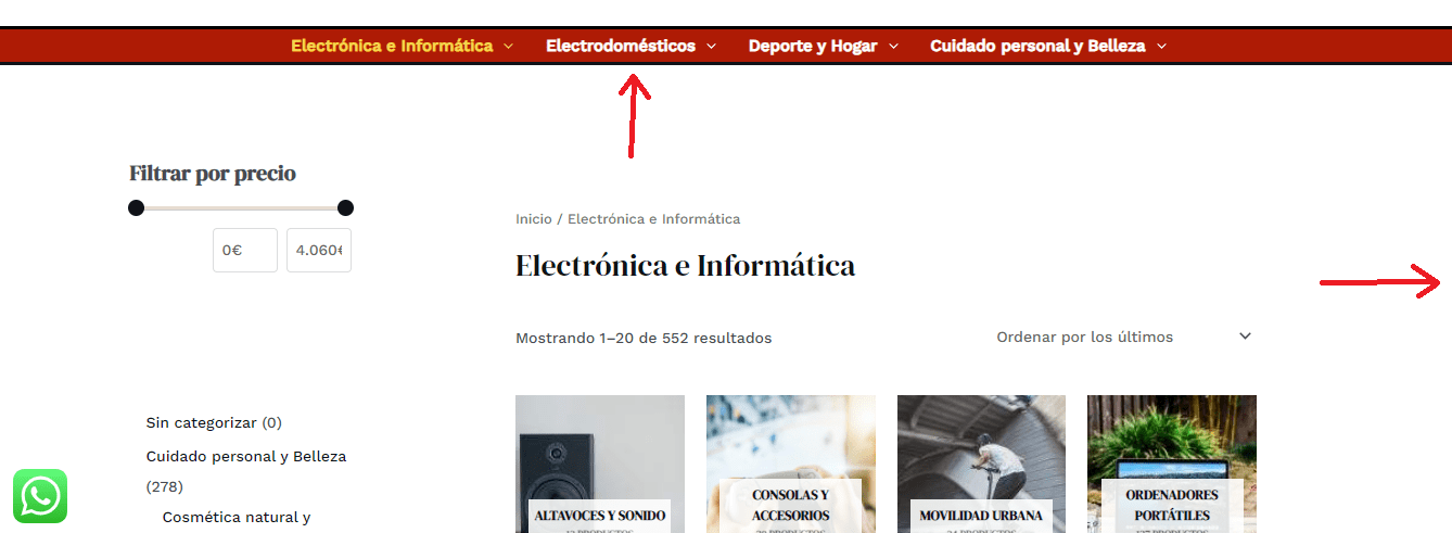

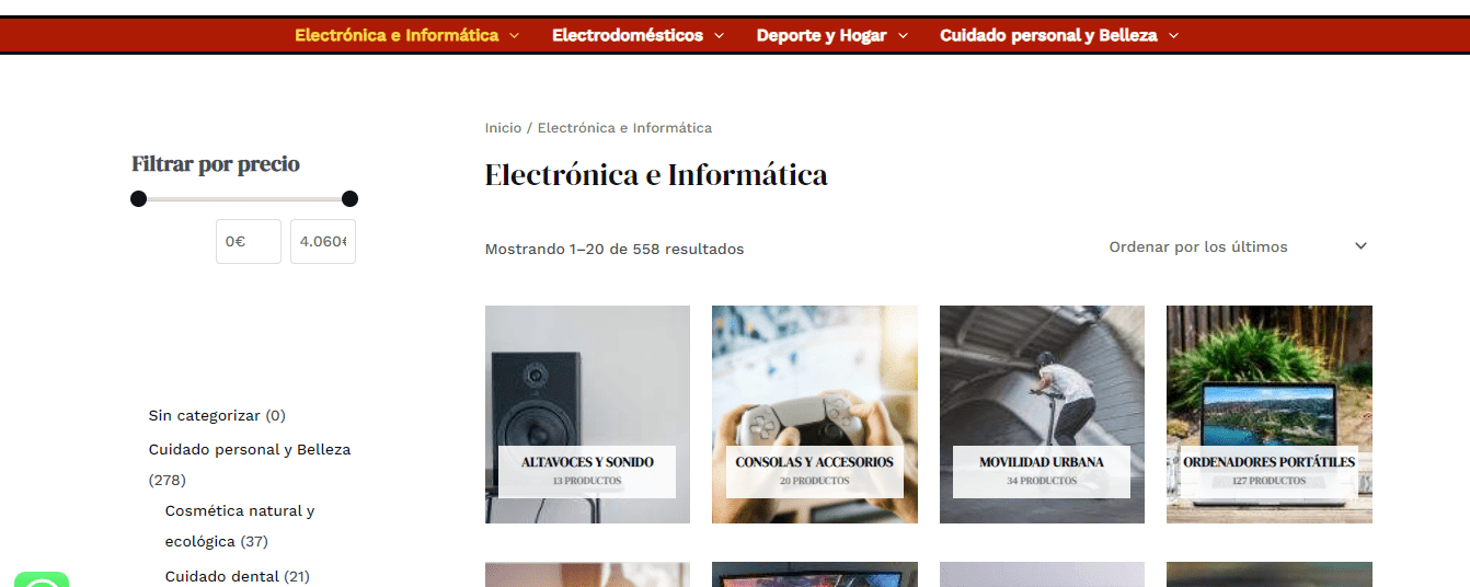

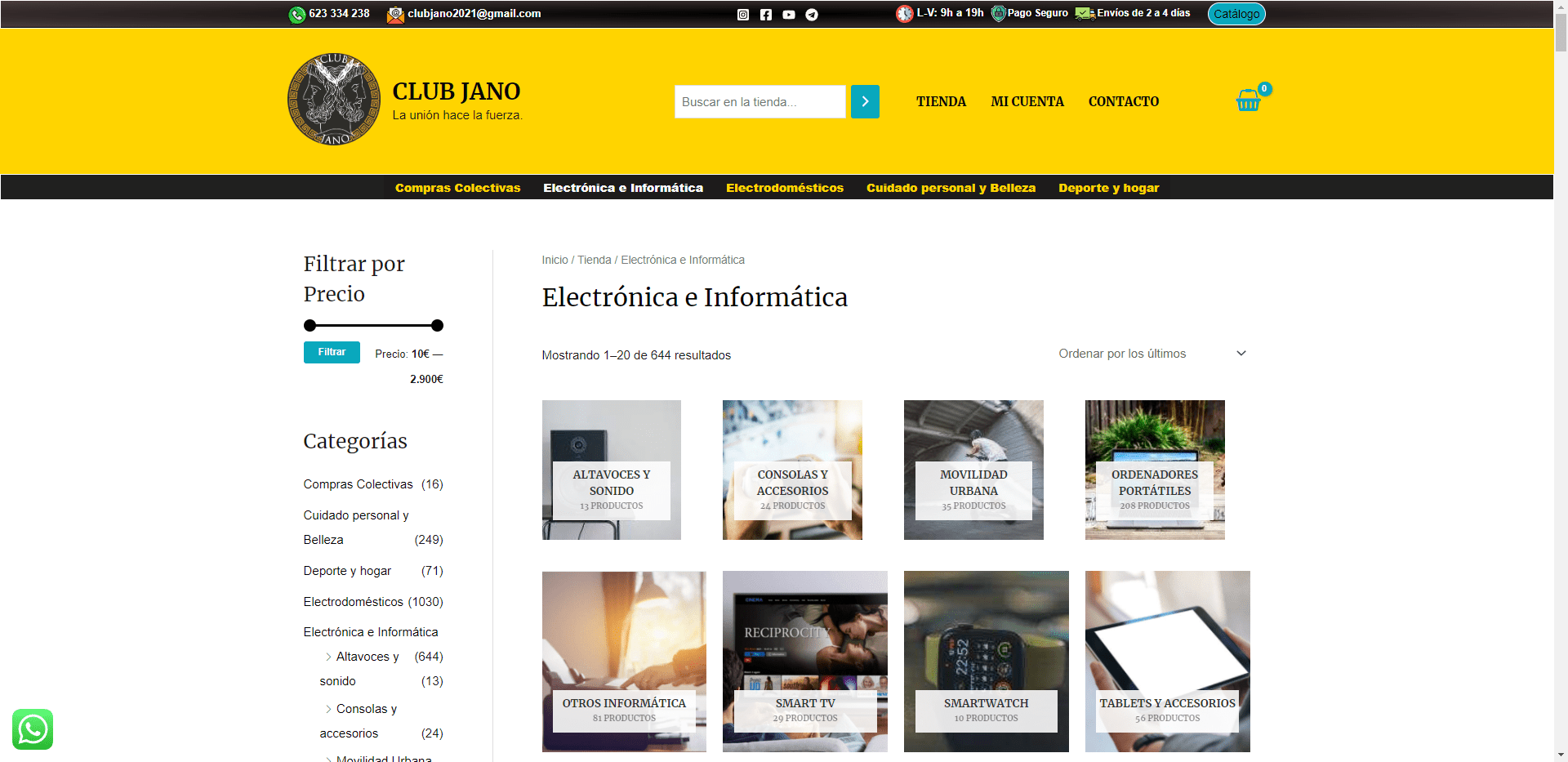

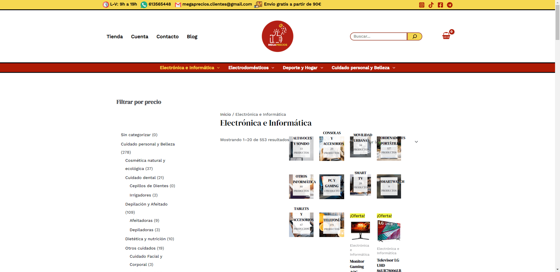

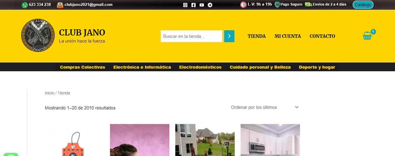

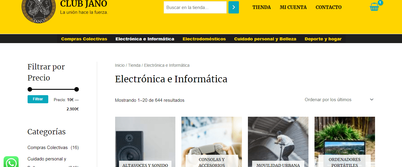

@karen Buenos días Karen, antes de nada mil gracias por tu ayuda, se me olvido comentaros que hace unos meses abri un tema en este foo, para que mediante un código, pudiese quitar la barra lateral de la tienda woocommerce, en la pagina tienda general, y que cuando se pinchase en alguna de las categorías o subcategorías se incluyera la barra lateral que incluye atributos filtros de precios y tal. El motivo fue para que en la tienda global no aparecieran todos los filtros de todas las categorias y subcategorias de la tienda y se incluyó dicho código en ambas webs... Te digo esto, porque hemos realizado los cambios que nos comentas y hemos conseguido que la pagina tienda general (la que no tiene barra lateral) se vea con la altura y anchura deseada. Pero ahora, en la pagina de tienda general, ósea sin barra lateral, querría que clubjano quedara igual que en megaprecios. Y en las paginas de categorías y subcategorías donde se incluye la barra lateral, me encantaría que megaprecios quedase igual que en Clubjano, entiendo que esto debe ser configurando desde otro lugar distinto a personalizar, o con código, ya que ahora mismo en personalizar-global-contenerdor tengo la misma configuración tanto en megaprecios como en Clubjano. En resumen Karol para no enrollarme ni liarte, necesitaría
que de las fotos que te adjunto, la foto 1 sea vea como en la 2 y que la imagen 3 se vea igual que la 4. Muchas gracias, un saludo.
CLUBJANO SIN BARRA LATERAL 3
MEGAPRECIOS CON BARRA LATERAL 1
CLUBJANO BARRA LATERAL 2
MEGAPRECIOS SIN BARRA 4

Respuestas: 123
@karen Hola Karen, no entiendo porque se te visualiza así, a mi se me ve bien, desde distintos dispositivos e IPs, puedes comprobarlo de nuevo? a mi se me ve como se ve en la captura 1 que te adjunto. Lo que me gustaría es dejar las paginas de megaprecios de categorías y subcategorías igual que las de clubjano (captura 2).
CAPTURA 1
Captura 2
Por otro lado, en la pagina de tienda general, donde aparecen todas las categorías y subcategorías y no aparece barra lateral lo que me gustaría es justo al contrario que en la anterior, en esta me gustaría dejar la página de tienda de clubjano (captura 3) idéntica a la pagina tienda de megaprecios (captura 4).
Captura 3
captura 4
Mil gracias y perdona por no haberme explicado bien, es un poco jaleo, mil gracias Karen, saludos.

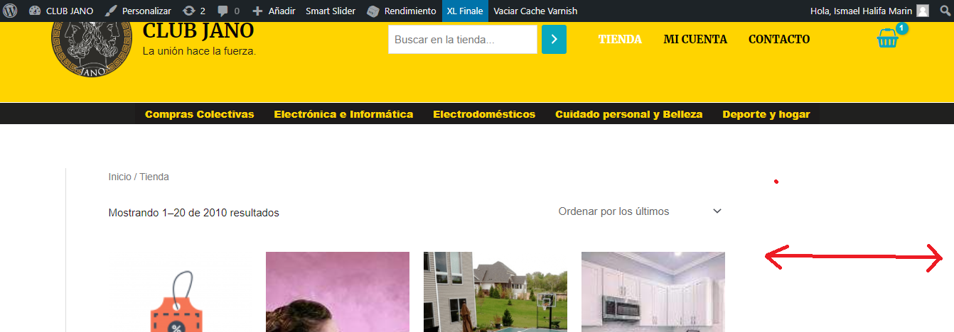

Hola Ismael,
En este caso para añadir el ando completo a la página de tienda en la web de clubjano prueba añadir el siguiente código CSS
@media (min-width: 922px){
#primary {
width: 100%;
.ast-left-sidebar #primary {

Respuestas: 123

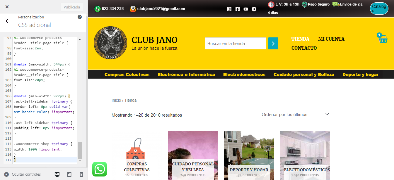

@karen Hola Karen, acabo de borrar todas las cachés en megaprecios, a ver si ya la pudieras visualizar bien. En clubjano aplico el código pero en principio no aplica cambios, adjunto pantallazos, gracias de antemano por tu ayuda, muy amable, saludos.
Respondido : 20/11/2023 9:46 pm
Hola Ismael,
Para clubjano prueba si con el siguiente Congo se aplican los cambios
@media only screen and (min-width: 992px) {
#primary {
width: 100% !important;
border-left: 0px solid var(--ast-border-color)!important;

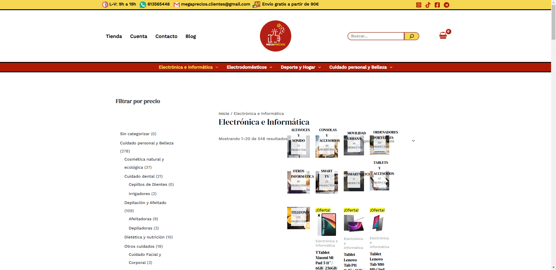

Para la web de megaprecios prueba el siguiente código CSS
.ast-separate-container .ast-woocommerce-container {
padding: 0px 0px 0px 60px;
Respondido : 20/11/2023 10:10 pm
Ismael reaccionó
Respuestas: 123
@karen Hola de nuevo Karen, solucionado el problema de megaprecios, mil gracias, adjunto pantallazos de antes y después, solo me quedaría clubjano, aplico este segundo código y tampoco funciona, se te ocurre que puede pasar? muchas gracias de antemano, saludos.

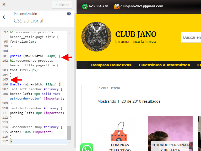

Hola Isamel,
Verifica si el siguiente código funciona en clubjano
@media (min-width: 922px) {
border-left: 0px solid var(--ast-border-color) !important;
padding-left: 0px !important;
.woocommerce-shop #primary {
Ten en cuenta borrar las caché del sitio web
Respondido : 20/11/2023 11:15 pm

Hola Ismael.
Falta cerrar un media con un corchete.
screenshot www.webempresa.com 2023.11.21 16 34 26
Respondido : 21/11/2023 3:36 pm
Ismael reaccionó
Respuestas: 123
@pepesoler Solucionado Pepe!, mil gracias de corazón, tanto a Karol como a ti, sois fabulosos 🙂 Cierro ticket, pasad un buen día ambos, saludos.
