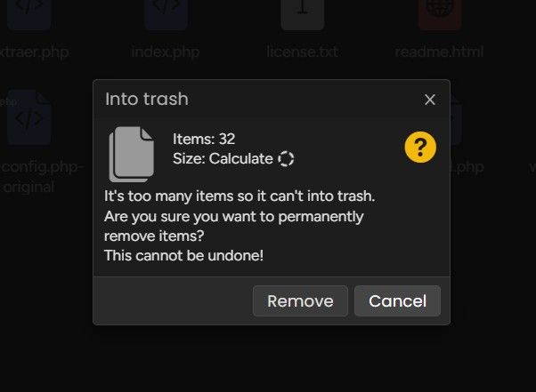

Ok. Ya vacié la carpeta Public_html y dentro de ella la nueva.aliolistrips.es y volvi a CLONAR como hice antes..... y............ me ha vuelto a dar el mismo error

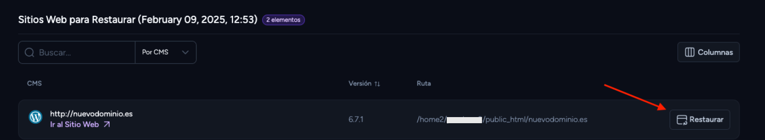

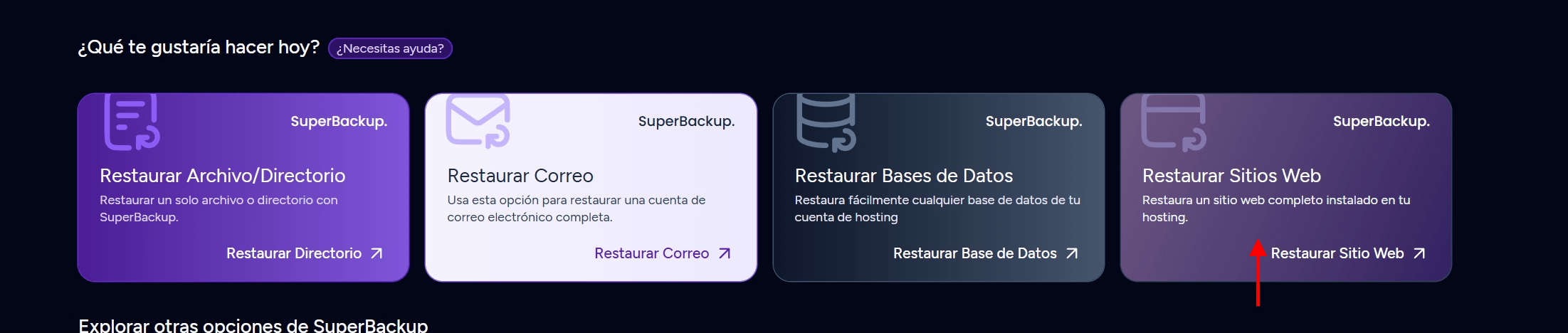

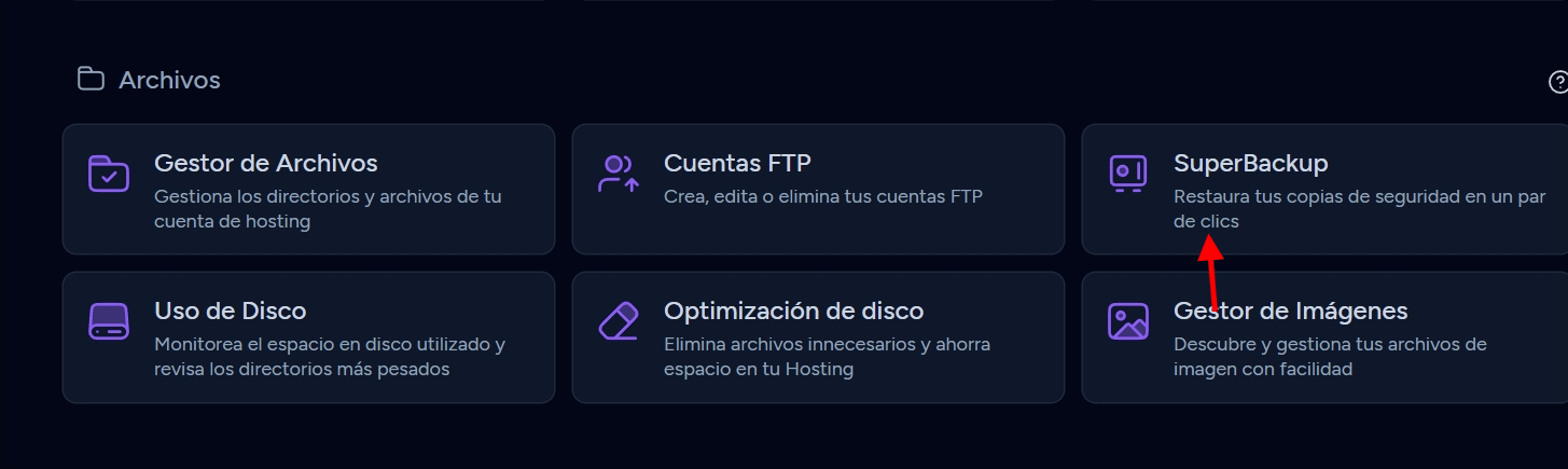

.- Accede a tu cuenta de WePanel
.- Selecciona SuperBackup
chrome capture 2026 06 01 (7)
.- Selecciona Restaura sitios Web
chrome capture 2026 06 01 (8)

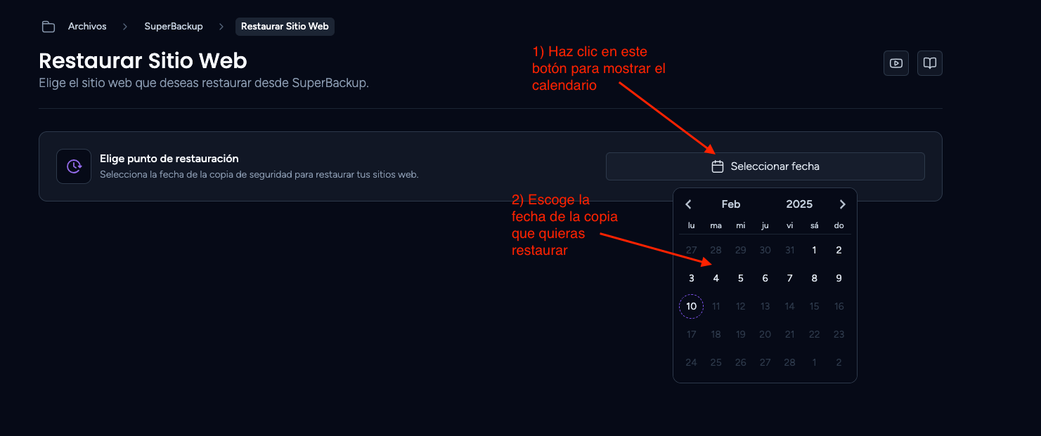

.- Selecciona una fecha en la que todo funcionaba bien, por ejemplo a principios de la semana pasada ( Si en esa fecha funcionaba bien )
w3es superbackup34
Te mostrara las instalaciones que tienes, pulsa en restarurar en el dominio aliolistrips.es
w3es superbackupd (1)

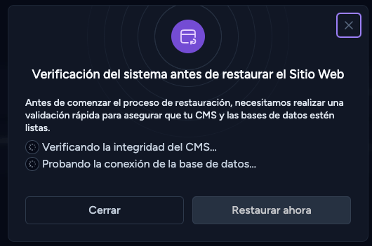

Saldrá una aviso indiciándote que va hacer una comprobación para ver si se puede restaurar, cuando termine la comprobación pulsa en Restaurar
w3es superbackup36
Cuando termine tendrás la web restaurada a la fecha que le indicaste.

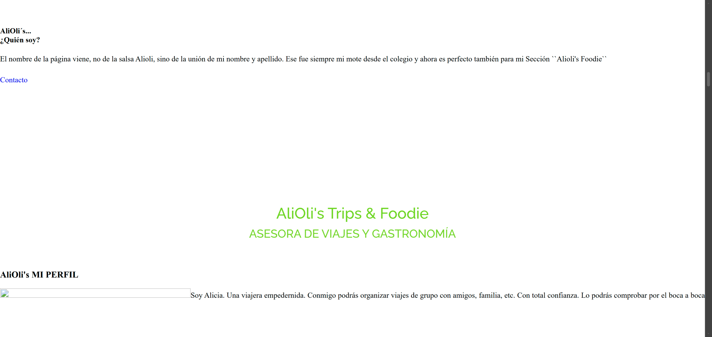

Has realizado la restauracion de nuevo? vemos que el sitio esta solo textos, sin estilos, entonces recuerda hacer el paso a paso como lo indicó Pepe para que restaures tu sitio, realizalo y esperamos a que la web este de nuevo visible al menos con estilos para proceder con las instrucciones de clonacion para ver si utilizando las mismas herramientas de webempresa puedes hacer que donde las imagenes estan tomandose no generen conflictos.
Los cambios de URL en las imágenes es algo que podemos ver luego pero primero seria que este visible, como lo estaba comentando Bruno. Como te indiqué, el problema no es que falten las imágenes, sino que tu sitio está haciendo un llamado desde otro sitio que ya no existe, por que seguramente era donde estaba trabajandolo tu programador.
Al hacer la migración mal, dejó las URL de su servidor y no URL absolutas, entonces por eso no lo vez.
Quedamos atentos a cuando se vea el sitio restaurado.

no sé a qué te refieres que la web está sin estilos, solo texto. Yo he mirado y la web está igual que estaba, solo faltan las imágenes.....ya he entendido que está intentando obtener las imágenes desde una URL que no existe pero ¿ha dejado de existir de un día para otro? porque ha estado funcionando.

La url que estaba era:
 https://usercontent.one/wp/aliolistrips.es/wp-content/uploads/2023/02/Logo-blanco.png  ?media=1769155134
Esta URL es suponemos, donde la persona trabajó tu cambio de sitio, si esa persona eliminó la carpeta donde estaban esas imágenes, al tu ingresar a tu sitio vas a ver lo que te está pasando (las imagenes "no estan") ya vimos que sí están, por que si abres la imagen en:
  https://aliolistrips.es/wp-content/uploads/2023/02/Logo-blanco.png
Puedes ver la imagen sin problemas, el detalle está en que la migración no se hizo de forma correcta, entonces lo que estamos tratando de orientarte, aunque pueda parecer que solo te estemos indicando pasos y pasos es buscar la forma de que esas URL se regeneren. Al no tener acceso a tu sitio de ninguna forma, se nos hace complicado, tenemos que trabajar con lo que vemos en base a lo que nos compartes y lo que podemos ver a nivel de codigos.
Pasando a tu sitio, lo vemos asi:
AliOli s Trips Foodie Guía de viajes y gastronomía 06 01 2026 10 30 AM
Solo textos, abre un navegador nuevo, si utilizar chrome por ejemplo abre el navegador por defecto de tu pc, ya sea edge o safari, verifica como la vez tu alli. Restaura por favor para que se vea de forma correcta.
Con respecto a tu duda si existe una forma más sencilla, seria que la persona que te realizó la migración la vuelva a hacer, esta vez con los ajustes correctos. Si esa persona tiene acceso a tu panel puede ingresar y ayudarte mejor por que ingresa directamente a tu sitio.

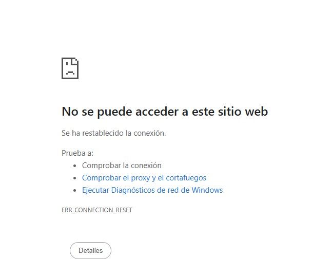

no sé si tendrá algo que ver todo lo que he hecho o no afecta para nada pero no puedo entrar a mi PANEL. me sale esto.
aceder panel
Respondido : 02/06/2026 6:01 am
Respuestas: 153
puede ser que los cambios que se han realizado, con el backup que hice, lo de "nueva.aliolistrips.es" etc. implique que ahora no puedo entrar al que era mi PANEL? no lo sé porque yo no entiendo, pero ahora no puedo acceder al PANEL para manejar todo lo que me estáis indicando.

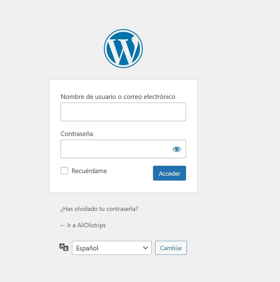

Hola Alicia.
A que panel no puedes entrar ? WePanel ? ,WordPress ?
En wordPress no veo problemas para acceder:
chrome capture 2026 06 02
Si es a WePanel pruébalo con un navegar distinto por si fuera por navegador.
Lo que estuviste haciendo no afecta a WePanel, solo estuviste tocando las instalaciones de WordPress.

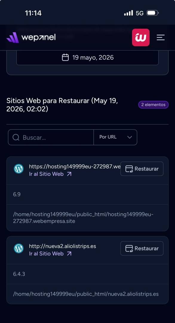

Hola Pepe
No puedo entrar a WE PANEL no sé el motivo. Ya hice todo lo que me dijeron en Atn. cliente. limpié cookies, etc. pero no puedo acceder en el ordenador. He conseguido entrar en el teléfono movil. Y voy a intentar hacer ahí lo del back up de nuevo. Ya guardé los últimos posts de mi web para no perderlos y voy a restaurar a 19 de mayo. a ver si puedo verlo bien en el movil......
Respondido : 02/06/2026 9:13 am
Respuestas: 153
restauro nueva2
cual he de restaurar? "nueva2?
Esta publicación ha sido modificada el hace 5 meses 2 veces por Alicia
