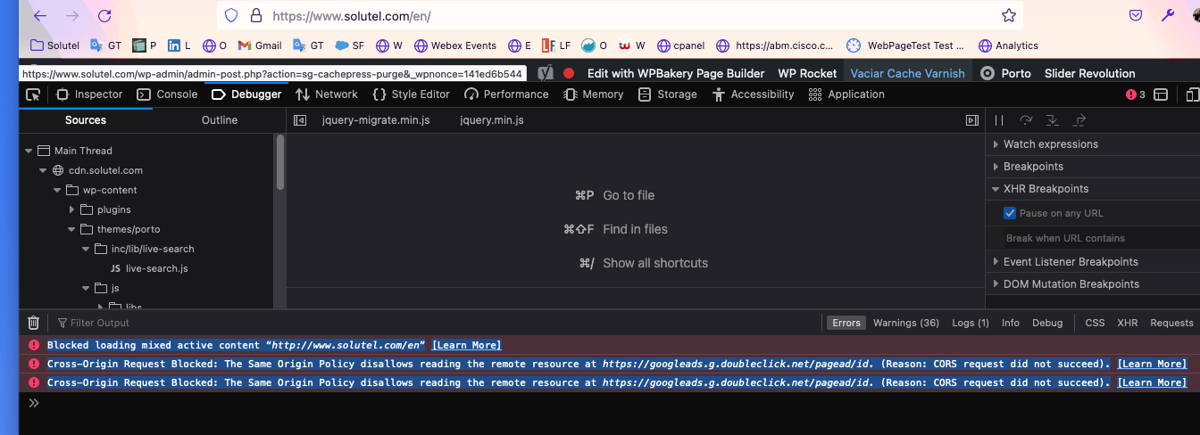

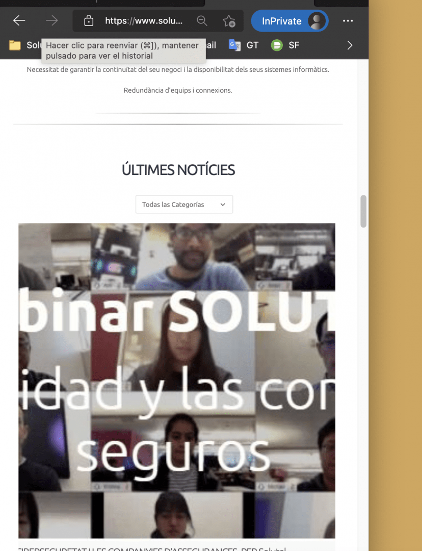

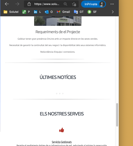

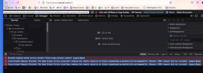

@argenis
Te mando la pagina web en formato movil, independientemente de esto da un error de mixed content si quito las redirecciones.
 sin redireccion
con Redireccion
 error de mixed content con redireccion

Hola Tomas.
Para solucionar el problema de contenido mixto prueba añadir lo siguiente en el archivo .htaccess:
<ifModule mod_headers.c>
Header always set Content-Security-Policy "upgrade-insecure-requests;"
</IfModule>
Este código lo que hace es que los contenidos “no seguros” sean forzados a cargar bajo protocolo HTTPS.
Revisa si con eso se soluciona y nos comentas.
