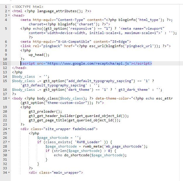

Mi problema es que que cuando estaba construyendo la web, quería que me saliesen los Recaptchas en el plugin Contact Form, seguí un tutorial donde decía que para que salgan los Recaptchas en el contact form había de escribir un código (Código de Google), en el archivo header.php antes de la línea "", a parte de ir a dentro la pestaña "Integracion" del Conatct Form y enlazarlo con las APIS.
Este es el código "", que puse en mi archivo header.php de mi tema Wizestore. Lo podéis ver en la captura adjuntada.

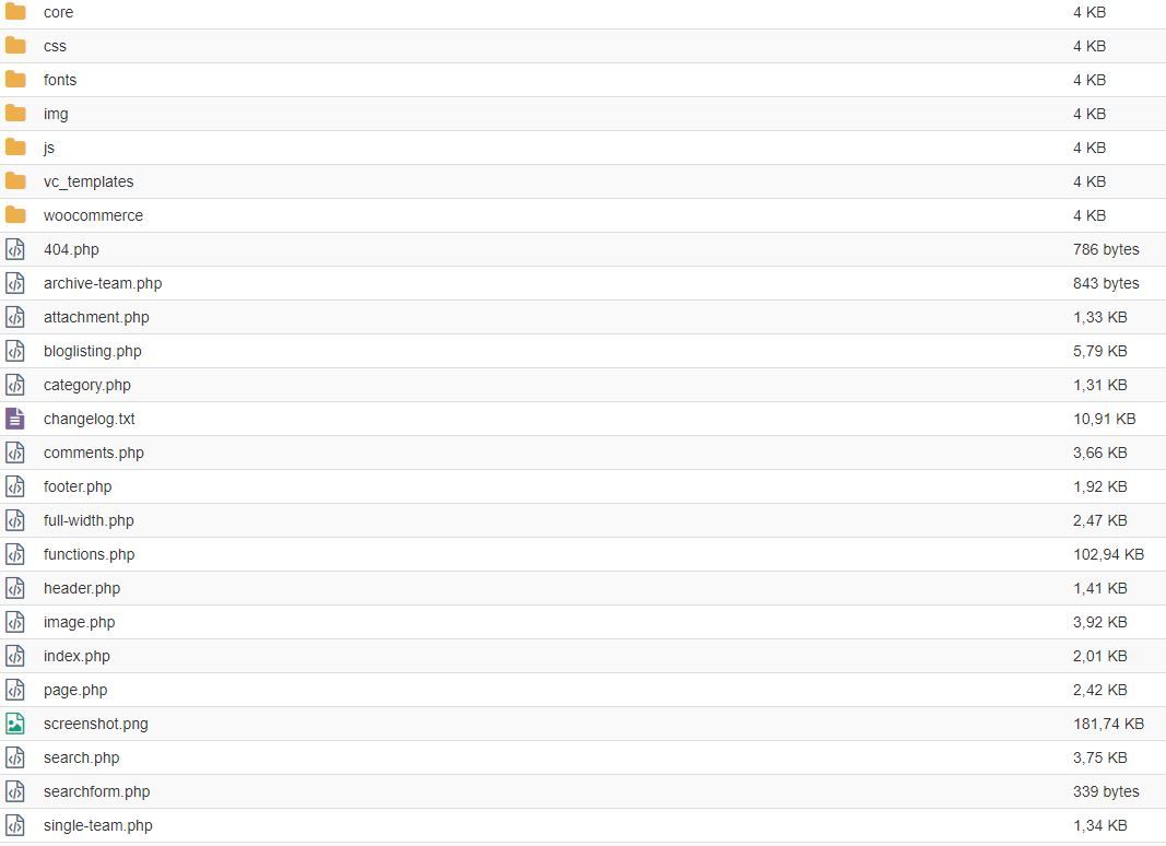

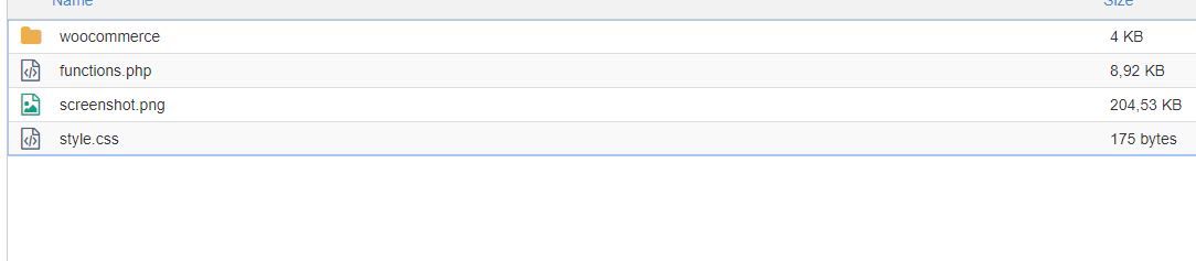

te adjunto los archivos del tema padre y el tema hijo, para que veas que el tema hijo no tiene el archivo header.php.
Muchas gracias!

Copia el archivo header.php al theme hijo y luego allí realiza las modificaciones.
Es decir un theme hijo no sólo puede contener functions.php y style.css, sino también otros archivos del theme padre (Que no sean clases), en tu caso header.php (si esta bien programado) si que podría ir perfectamente en el theme hijo

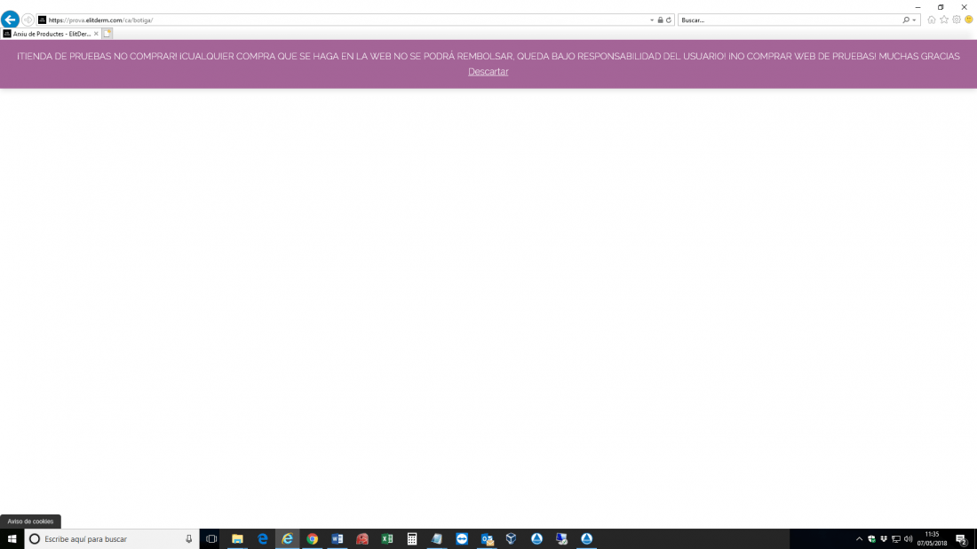

He echo lo comentado anteriormente, lo que pasa que des de dentro del admin, si vas a la opción de "Visitar sitio web" para visualizar la web todo perfecto, pero si abro en un navegador diferente como Internet Explorer
se me queda en blanco la página de la tienda, no se si es por el Varnish que lo tengo activado en mi sitio de pruebas (prova.elitderm.com)
Adjunto captura del fallo.

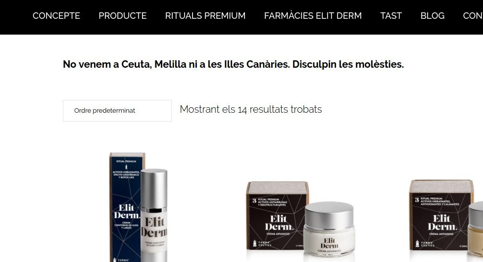

He vaciado la cache de Varnish y ahora se me visualiza correctamente, podéis probar si "www.prova.elitderm.com" se ve bien ahora, en la página de tienda?

Respuestas: 42157
Veo que carga bien:
Comprueba desde otro equipo que no suelas utilizar para trabajar en la web.
