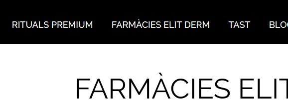

He echo el mismo procedimiento con la web real y parece que me ha salido bien.
Podéis comprobar "elitderm.com" como se ve y si las páginas de tienda funcionan correctamente?
Muchas gracias.
Respondido : 08/05/2018 9:27 am
Respuestas: 41990
Pues parece que si, por lo que veo cargan todas las paginas sin problemas:
