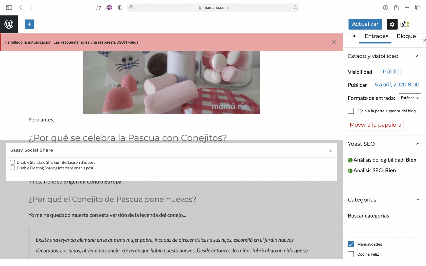

Hola chicos, esta mañana he querido actualizar un post con contenido nuevo y metiendo el bloque de últimas entradas y algún otro reutilizable y me encuentro con que no se carga ningún bloque y además no funciona el botón actualizar, no se actualiza, es más cuando le doy a salir me pregunta si estoy segura de que quiero salir porque voy a perder los cambios.
He intentado hacerlo pasándo el post a borrador, pero tampoco se pasa a borrador.
He probado con un post nuevo y ocurre lo mismo, no carga ningún bloque (solo el de párrafo) y tampoco puedo publicar.
Sabéis que puede estar pasando?

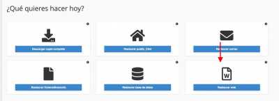

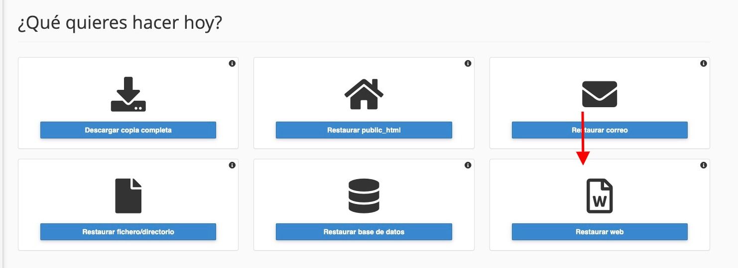

.- Accede a tu cuenta de cPanel -> SuperBackup
.- Selección " Restaura web "
screenshot cp64.webempresa.eu 2083 2021.03.16 16 44 09

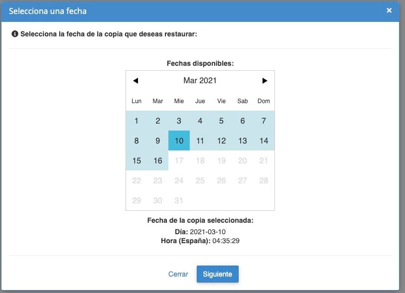

.- Selecciona una fecha anterior al problema que comentas.
screenshot cp64.webempresa.eu 2083 2021.03.16 16 45 10

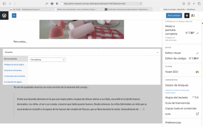

Hola de nuevo, antes decir que ese módulo de diseño que aparece en medio del post, la tengo abajo, debajo del contenido. Pero que eso es solo una cosa más, que no puedo publicar, ni actualizar y hoy además ha desaparecido el botón borrador y vista previa.
Como veis el problema persiste.
Por favor, necesito solucionarlo.
