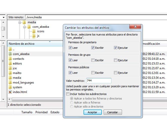

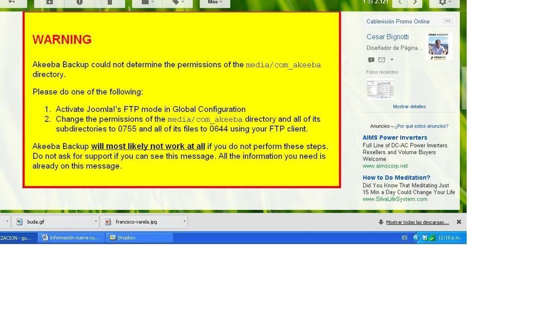

Estoy intentando actualizar el Joomla, y primero para que funcione Akeeba, necesito cambiar los permisos de la carpeta media/com_akeeba a 0644 junto a todos sus directorios y archivos. Normalmente cambiar de permiso a carpetas y archivos, es facil y nunca tuve problemas anteriormente.
Por alguna razon, calculo que de seguridad, el servidor no me lo esta permitiendo, me deja cambiar a 744 y no a 644 como me exije Akeeba. he intentado x ftp, por el administrador de archivos y nada.
Acompaño la pantalla de error de akeeba y un screen de mi intento de cambio de permisos.

Hola Manuel,
¿Intentaste hacer el cambio mediante el Cpanel?
Sobre los permisos: en los servidores de Webempresa "solo" te funcionarán las cosas con:
- 755 para carpetas.
- 644 para archivos
- 444 para archivos específicos como "configuration.php" o algún otro.
- Puedes encontrar fuera de /public_html otro tipo de permisos (750, etc.) pero no debes modificarlos porque esos afectan al funcionamiento de tu cPanel.
Con otros permisos, sobre todos superiores a 755 no te funcionaran las extensiones e inclusive Joomla! y hasta puede que provoques algún error 500.
