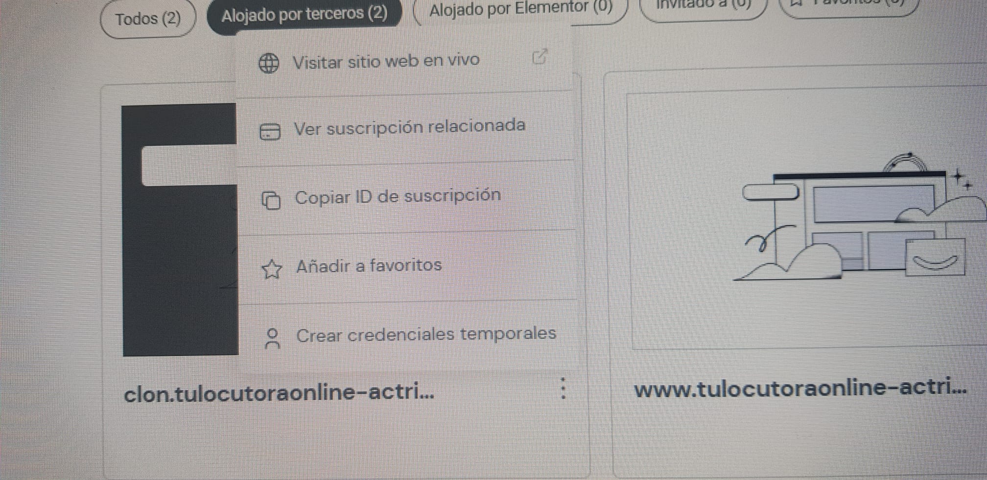

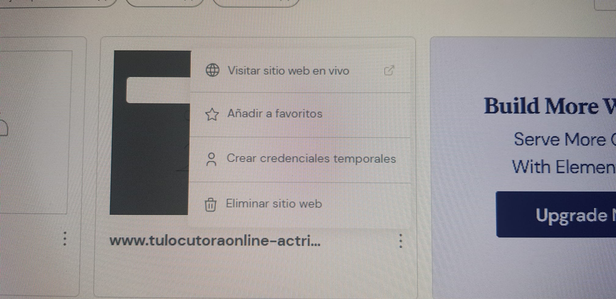

Respuestas: 6
@pepesoler Hola, sí eso es lo que hice con el clon que creé de mi página web. Pero cuando quiero hacerlo a la página original, me dice que no tengo el pack de Elementor Pro. que tengo que comprarlo. Mi pregunta es la siguiente: ¿Si elimino la página clonada de mi web, podré instalar Elementor Pro en mi web?
Os envío una captura de pantalla para que lo podáis ver.

Hola Maria José.
La activación se hace desde el panel de Elementor, aunque elimines el clon seguirá estando vinculado.
En este enlace tienes documentación para cambiarlo de dominio:
-> https://elementor.com/help/can-i-transfer-the-elementor-pro-license-key-from-one-domain-to-another/
-> https://elementor.com/help/activate-your-license-key/
Respondido : 04/03/2025 2:19 pm

Hola Maria José,
En este caso no necesitas eliminar el clon, solo la licencia en tu página principal desactiva y reactiva la licencia de Elementor, antes de hacer esto elimina el sitio desde elementor y luego hacer nuevamente el procedimiento de reactivar la licencia en el sitio web principal.
Puedes ver todo el procedimiento en su documentación oficial → Contenido solo visible a usuarios registrados

Respuestas: 6
Muchísimas gracias por vuestras indicaciones. Por fin he podido instalarlo en mi web. Y con las actualizaciones que he hecho funciona perfectamente.
Gracias a los tres por vuestras sugerencias @Karen, @Pepe, @Joaquin
