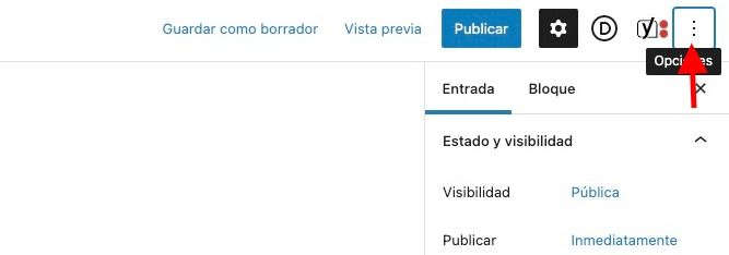

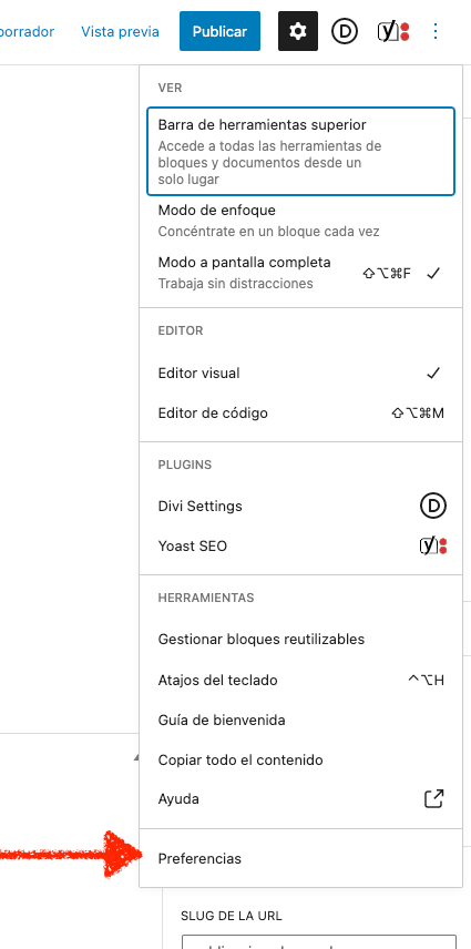

.- Selecciona el icono superior de las opciones:
screenshot joomlero cp7004.webjoomla.es 2022.10.13 16 59 27

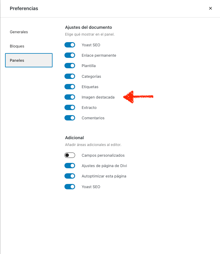

.- Selecciona " Preferencias "
Captura de Pantalla 2022 10 13 a las 17.00.47
.- En la opción " Paneles " comprueba que estén seleccionados todos los paneles:
Captura de Pantalla 2022 10 13 a las 17.03.02

Mira cómo se ve el apartado de Preferencias/Paneles... Muy raro, no?
Captura de pantalla 2022 10 13 171505 Preferencias Paneles
 En la instalación clonada que tenemos en el otro servicor se ven como el pantallazo que me has mostrado...

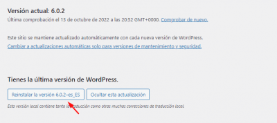

Tengo entendido que con el editor clásico si que te funciono pero requieres de gutenberg como editor de tus entradas

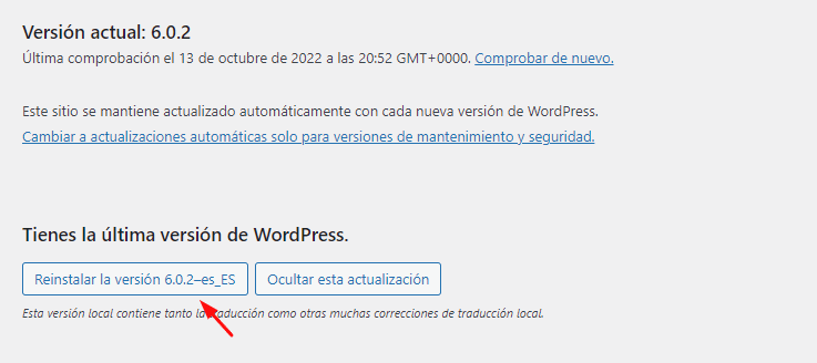

Podria recomendarte reinstalar la version mas reciente de Wordpress pero antes hacer un respaldo de tu sitio
Desde la pestaña de Actualizaciones puedes reinstalar la ultima version de Wordpress
Si sigue sin funcionar considerando que ya hiciste todas las pruebas antes sugeridas es necesario considerar desde cuando esta sucediendo este error y restablecer a un punto anterior en el tiempo desde superbackuo https://guias.webempresa.com/preguntas-frecuentes/gestionar-copias-de-seguridad-con-superbackup-en-cpanel/

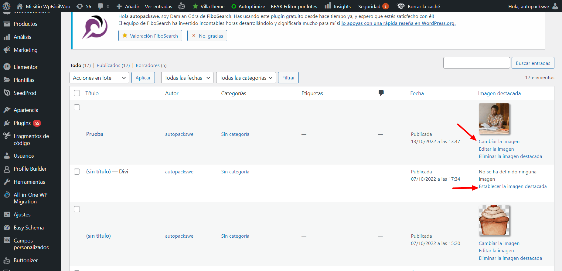

Si quieres tener la función sin hacer modificaciones, recuerda que puedes instalar este complemento:
https://fr.wordpress.org/plugins/quick-featured-images/
Este habilita la función de cambiar la imagen destacada directamente en la lista general:

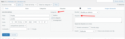

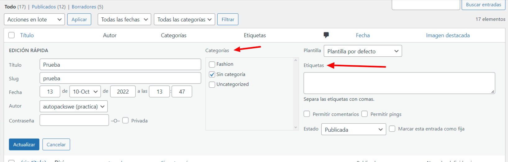

Adicional a esto, desde este editor rápido de entradas puedes cambiar las categorías y las etiquetas:

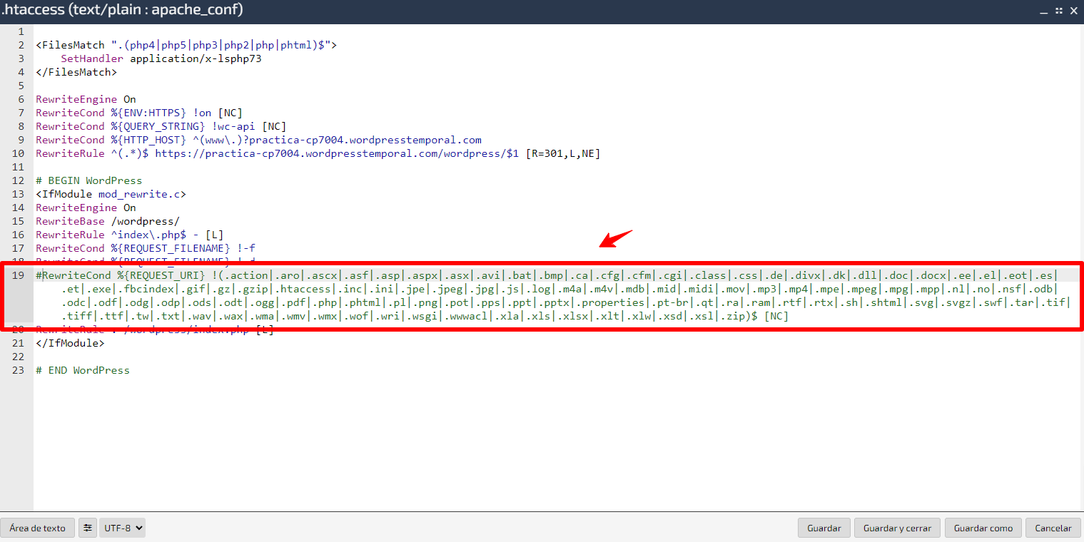

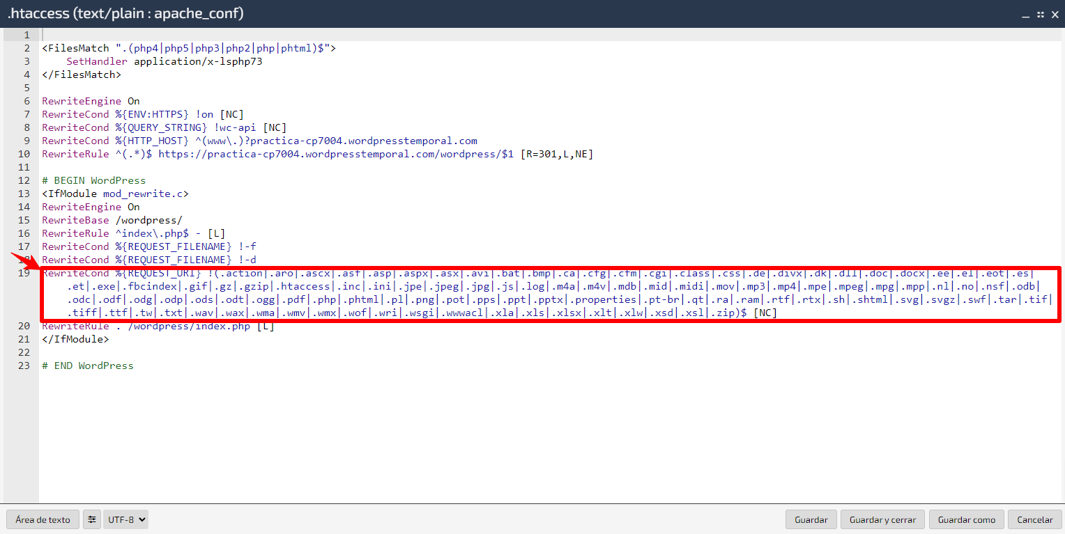

Vale, ya que has realizado estos pasos, vamos a verificar esto último, ingresa a tu archivo .htaccess, en el verífica si tienes esta línea:
Agrégale un # al inicio a la condición de rewrite:
#RewriteCond %{REQUEST_URI} !(.action|.aro|.ascx|.asf|.asp|.aspx|.asx|.avi|.bat|.bmp|.ca|.cfg|.cfm|.cgi|.class|.css|.de|.divx|.dk|.dll|.doc|.docx|.ee|.el|.eot|.es|.et|.exe|.fbcindex|.gif|.gz|.gzip|.htaccess|.inc|.ini|.jpe|.jpeg|.jpg|.js|.log|.m4a|.m4v|.mdb|.mid|.midi|.mov|.mp3|.mp4|.mpe|.mpeg|.mpg|.mpp|.nl|.no|.nsf|.odb|.odc|.odf|.odg|.odp|.ods|.odt|.ogg|.pdf|.php|.phtml|.pl|.png|.pot|.pps|.ppt|.pptx|.properties|.pt-br|.qt|.ra|.ram|.rtf|.rtx|.sh|.shtml|.svg|.svgz|.swf|.tar|.tif|.tiff|.ttf|.tw|.txt|.wav|.wax|.wma|.wmv|.wmx|.wof|.wri|.wsgi|.wwwacl|.xla|.xls|.xlsx|.xlt|.xlw|.xsd|.xsl|.zip)$ [NC]
Debe quedarte así:
En tu caso seguramente tienes más códigos, pero trata de buscar este en específico y lo comentas, que es agregarle el #. Verifica con esto y nos confirmas si una vez hecho esto puedes ver los paneles faltantes. Si tienes problemas para hacer esta modificación puedes enviar un ticket para que agreguen este comentario por ti. Nos comentas como ha ido todo.
Respondido : 14/10/2022 9:48 pm
Respuestas: 70
EN en el .htaccess solo veo estas líneas parecidas a la que me señalas... Muy diferente a la tuya... Copio y pego esa línea, borro las que te muestro?
