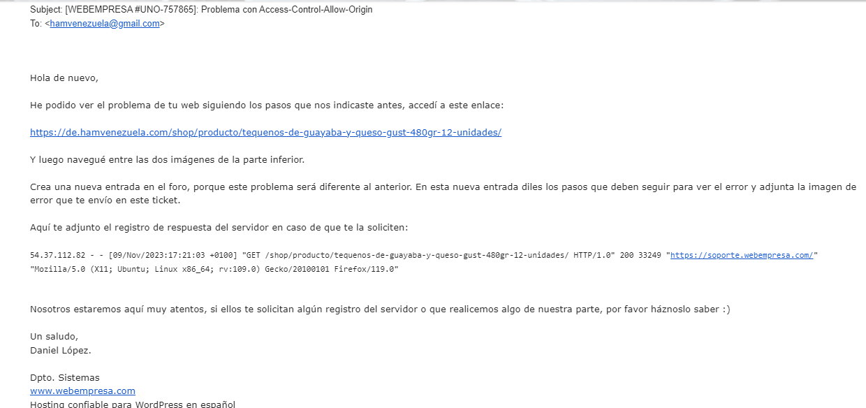

Comunique esto por un ticket y me dicen que a ellos le funciona bien incluso me idicaron lo siguiente:
El registro de respuesta del servidor en caso de que te la soliciten:
54.37.112.82 - - [09/Nov/2023:17:21:03 +0100] "GET /shop/producto/tequenos-de-guayaba-y-queso-gust-480gr-12-unidades/ HTTP/1.0" 200 33249 "https://soporte.webempresa.com/" "Mozilla/5.0 (X11; Ubuntu; Linux x86_64; rv:109.0) Gecko/20100101 Firefox/119.0"

@karen No igual, donde pruebe el error persiste, es extraño que te salga porque cuando envie el ticket del cual decidi escribir en el foro la persona si pudo reproducir el error, a
Captura
 adjunto captura

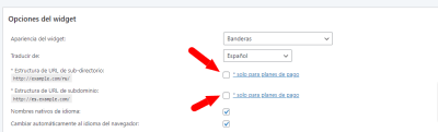

Hola Sofia,
Probemos en este caso si el error no lo genera la estructura de la URL que utiliza el plugin de Gtranslate, para comprobarlo accede a los ajustes y deja desactivar la opción de la estructura tanto de subdirectorio como subdominio.
Prueba esto y nos comentas como va todo
Respondido : 10/11/2023 9:15 pm
Respuestas: 8
No nada igual, sigue sin funcionar. Porque ya al quitar eso checks por logica el sistema no se cominicara con la traduccion y no abrira nada
