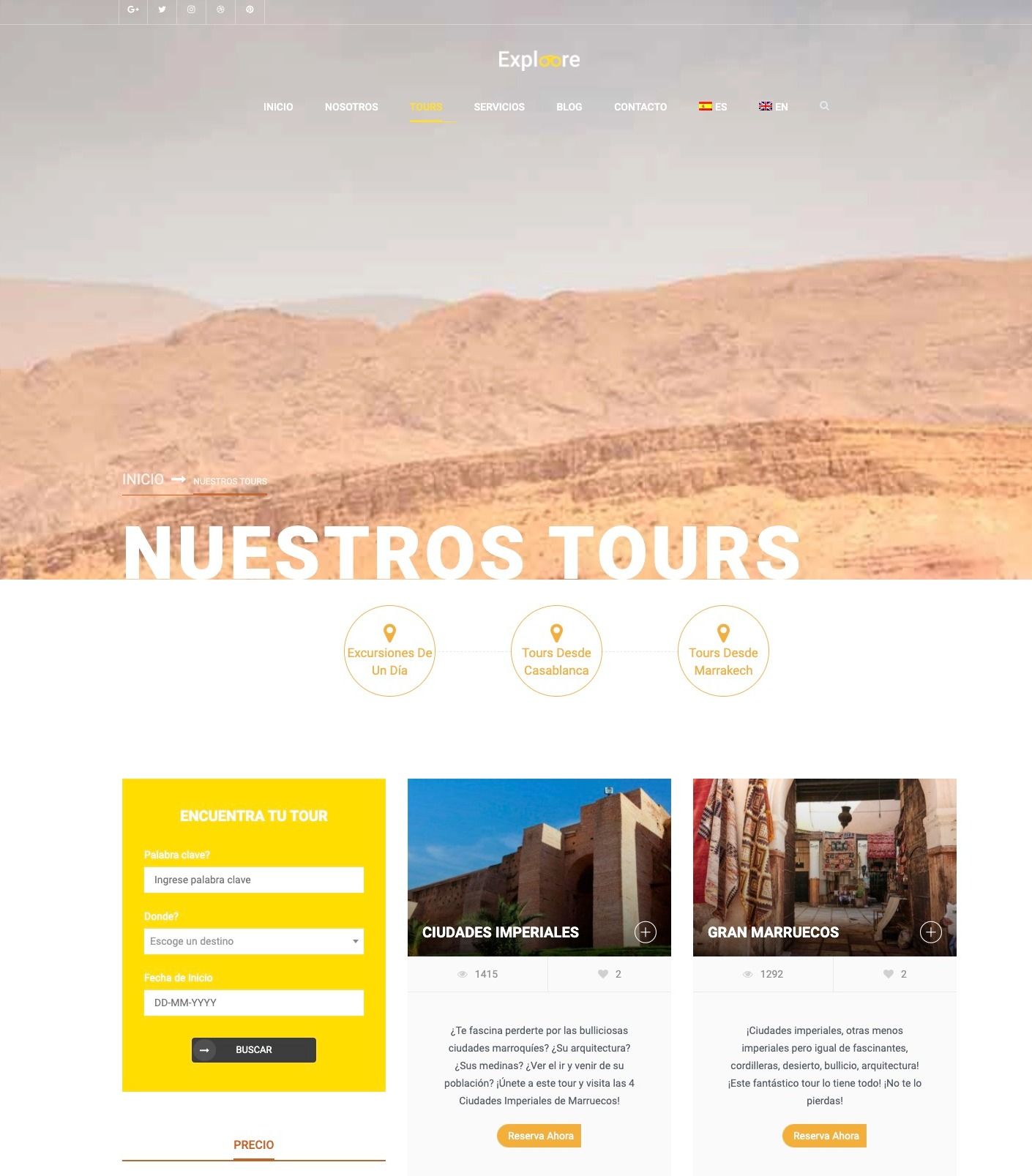

Hola Pepe , Buenas tardes, el problema es que se ha desconfigurado todo el aspecto de la web.. Te mando algunos pantallazos, logos de la web original, en el pie de página aparecen logos que no estaban, en páginas internas aparece todo descuadrado, colores corporativos... todo el aspecto visual no es el correcto... Y logicamente al hacer el cambio de para que la web apunte a webempresa no tengo ahora acceso a la versión de la web funcionando.
Te adjunto unas fotos, no se si hay alguna forma de ver el por que se ha desconfigurado todo el aspecto visual de la web ya que es algo global y general

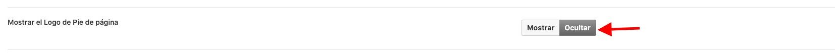

.- Accede a Theme options -> pie de página y oculta el mostra logos:
screenshot mary52.webempresa.eu 2020.10.02 15 47 12

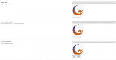

.- Accede a Theme options ->General y añade el logo que utilizas:
screenshot mary52.webempresa.eu 2020.10.02 16 11 48

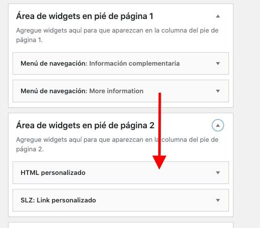

.- Accede apariencia ->  Widgets
.- Despliega área de Widget pie 1 y pie 2
.- Mueve el Widget " Html personalizado " del pie 1 al pie 2
screenshot mary52.webempresa.eu 2020.10.02 16 25 58

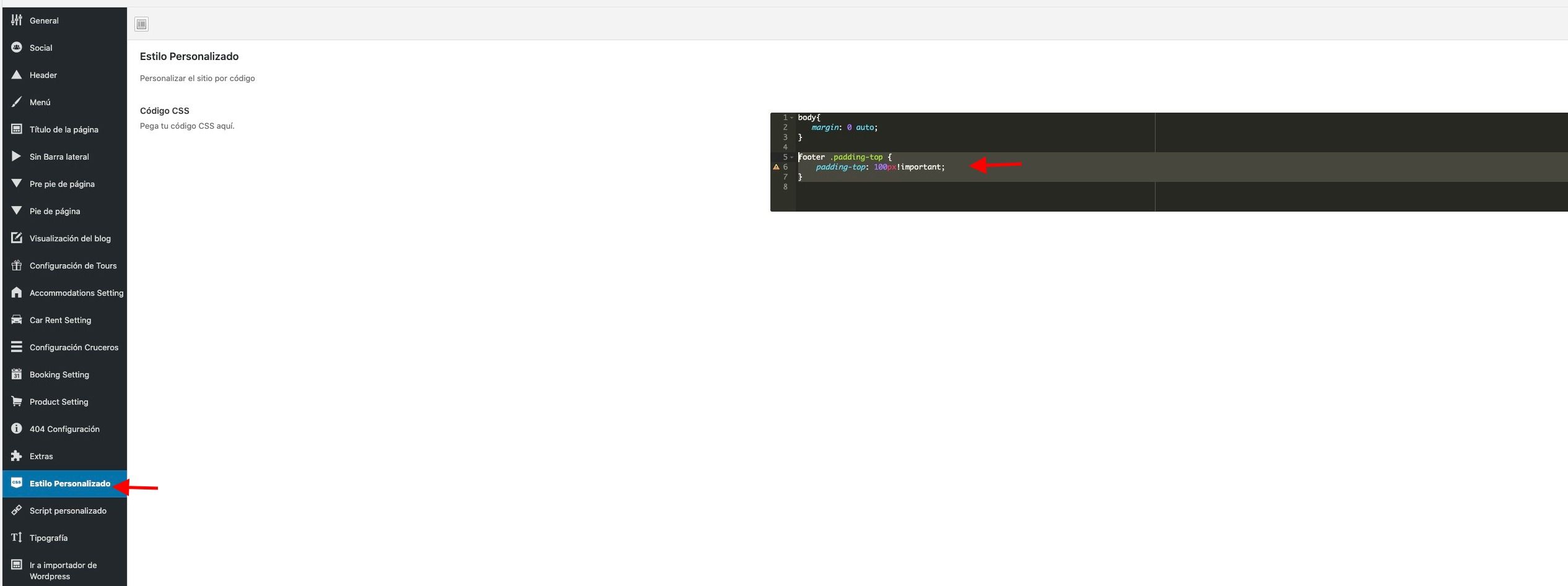

.- Accede a Theme options -> General -> estilo personalizado y añade lo siguiente:
footer .padding-top {
padding-top: 100px!important;
.col-xs-12 {
padding-right: 1px!important;
padding-left: 1px!important;
screenshot mary52.webempresa.eu 2020.10.02 16 29 50

Adjunto pantallazo lo tengo desactivado en el menú correspondiente como podeis ver.
showfooter

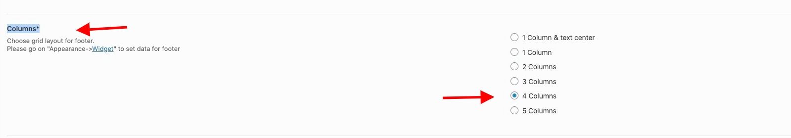

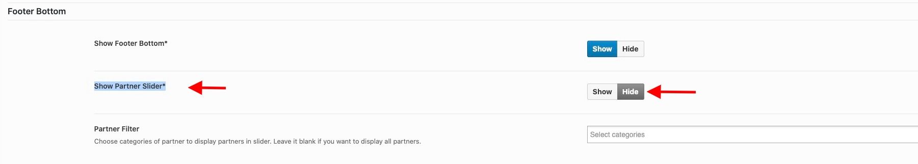

Ha Ainara.
Ok vamos a solucionar lo del Footer.
.- En al Opción " Columns* selecciona " 4 "
screenshot mary52.webempresa.eu 2020.10.06 12 44 50
.- En la opción " Footer Bottom " selecciona " Hide " en " Show Partner Slider*
screenshot mary52.webempresa.eu 2020.10.06 12 47 29

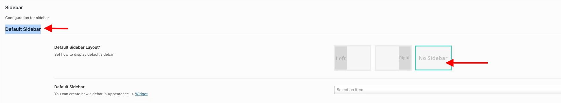

Para el problema de la página " about-us "
.- Accede a theme Options
.- Selecciona Sidebars
.- En la Opción " Default Sidebar " selecciona " " No sidebar "
screenshot mary52.webempresa.eu 2020.10.06 13 03 53
Revisa estas opciones y nos comentas.
