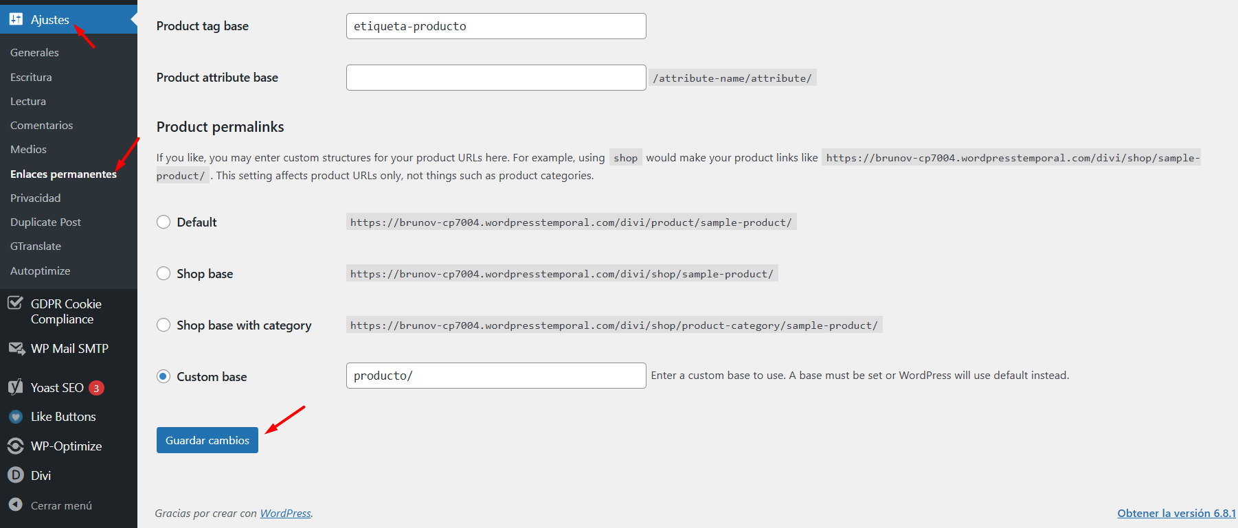

Qué enlaces permanentes debería cambiar? Si te refieres a los slug del perfil (que se supone que es donde debe redirigir el formulario) ya lo cambié, pero no sé si te refieres a otra cosa
Respondido : 06/05/2025 8:53 pm
Respuestas: 6592
Que tal Tamara,
Mas que hacer un ajuste es entrar y guardar cambios, este proceso lo que hace es que actualiza todos los enlaces y refresca el archivo del htaccess
