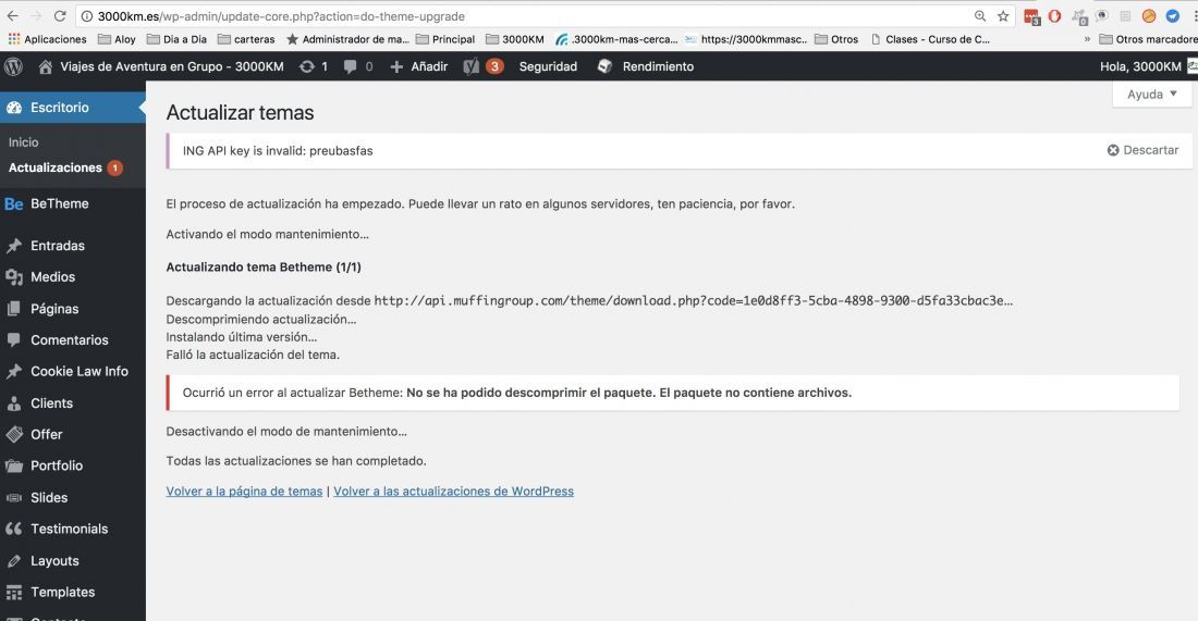

Estamos teniendo problemas para actualizar el thema "BeTheme" en el wordpress, nos da el siguiente error:
Falló la actualización del tema.
Ocurrió un error al actualizar Betheme: No se ha podido descomprimir el paquete. El paquete no contiene archivos.
Os dejo una imágen con el error.

Hola Anton.
Lo que te indica es que el paquete que estás intentado descargar no contiene archivos por lo que no puede actualizarlo, si te das cuenta en el log que te ofrece, primero descarga el paquete, lo descomprime, pero el último aviso es el que te indica que no puede actualizar ya que ese paquete no contiene ningún archivo " El paquete no contiene archivo "

Si desde tickets te comentan que no hubo errores al comunicarse con esa dirección.
Lo que hace una actualización es descargase un .zip descomprimirlo y finalmente reemplazar los archivos, si ya lo descargó pero por alguna razón hubo problemas al descomprimir, entonces es posible que el archivo descargado tenga errores, o que la API (ya que es un theme comercial) no este correctamente configurada para descarga, o que hayan quedado archivos temporales o parte de archivos del theme que estan en tu sitio y estan generando estos problemas.
De manera general, si deseas actualizar tu theme podrías probar hacerlo manualmente, descarga la última versión del theme, luego descomprimelo en la carpeta de wp-content/themes/ la idea es que se reemplacen los archivos del theme que ya tienes.
