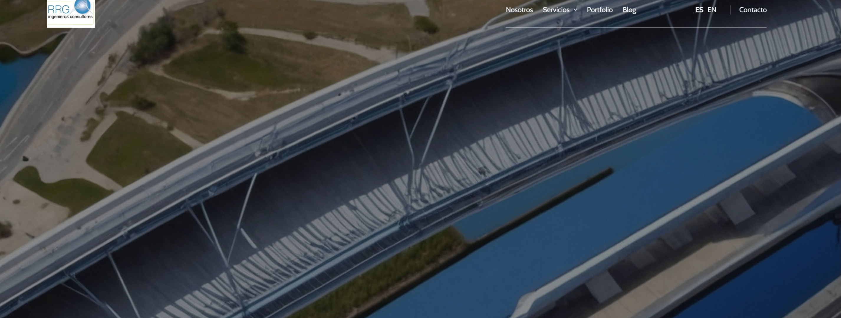

Hola Rafael.
Veo que esta cargando.
chrome capture 2026 02 11
Llegaste a solucionarlo ?

Ahora sí parece que la web https://test.rrgingenieros.es ya carga correctamente en el frontal.
Lo único que veo es que faltan algunos estilos/imágenes (por ejemplo logos del Kit Digital y ciertos elementos visuales) y además no consigo acceder al panel: al entrar a /wp-admin me aparece error de contraseña incorrecta y no consigo entrar ni cambiando la contraseña.
Es un subdominio restaurado con Duplicator, y me recuerda a lo que me pasaba con rrgingenieros.es (acceso admin bloqueado) que me resolvisteis en su momento. ¿Podríais revisar si hay algún tema de caché del servidor, WAF/Imunify/ModSecurity, o rutas/permisos tras la restauración que esté provocando tanto la carga incompleta de assets como el bloqueo del wp-admin?
Muchas gracias por la ayuda. Un saludo, Rafael
