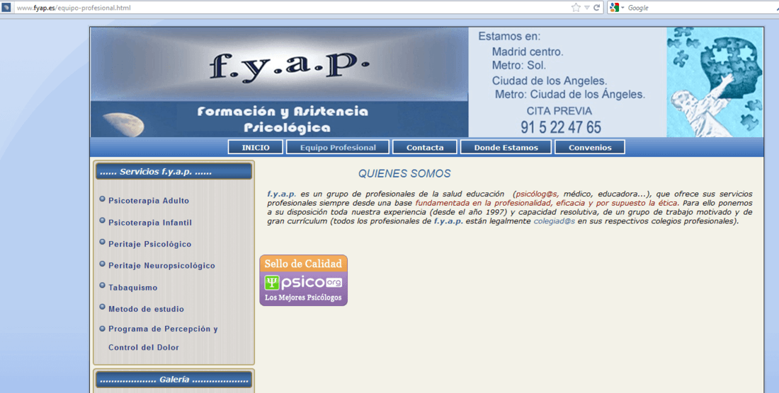

he probado con todas las versiones de IE y me han cargado correctamente... puedes enviar un pantallazo donde se vea el error que obtienes con IE??
Por otro lado, el error de los textos de la página principal, parece que se debe a alguna etiqueta mal cerrada...
Podrías enviarnos una captura de pantalla donde se vea el item de menú inicio como lo tienes configurado en tu Joomla??
Por otra parte, supongo que son dos artículos, pero he mirado el código y está bastante desastrado...
He visto que en atributo src de la imagen donde se coloca la ruta a la imagen hay esto:
/public_html/images/stories/imagenes
Es decir, falta poner el nombre de la imagen.. de esta forma es imposible que se vea la imagen.
Tendríamos que ver el código de los artículos de contenido que tienes creados y que se ven en la portada de tu web para ver por que no se cargan las imagenes y por que sale descuadrado...

1- he probado con todas las versiones de IE y me han cargado correctamente... puedes enviar un pantallazo donde se vea el error que obtienes con IE??
Siiiii, Te mando el pantallazo de internet explorer y de firefox ....A mi socio y a un par de personas que les he dicho que la carguen desde el explorer les sale tambien lo que te envio.
