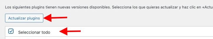

.- Actualiza todo lo que tengas pendiente, plugins y plantilla
Solo tienes que seleccionar todo y pulsar en el boton de Actualizar:

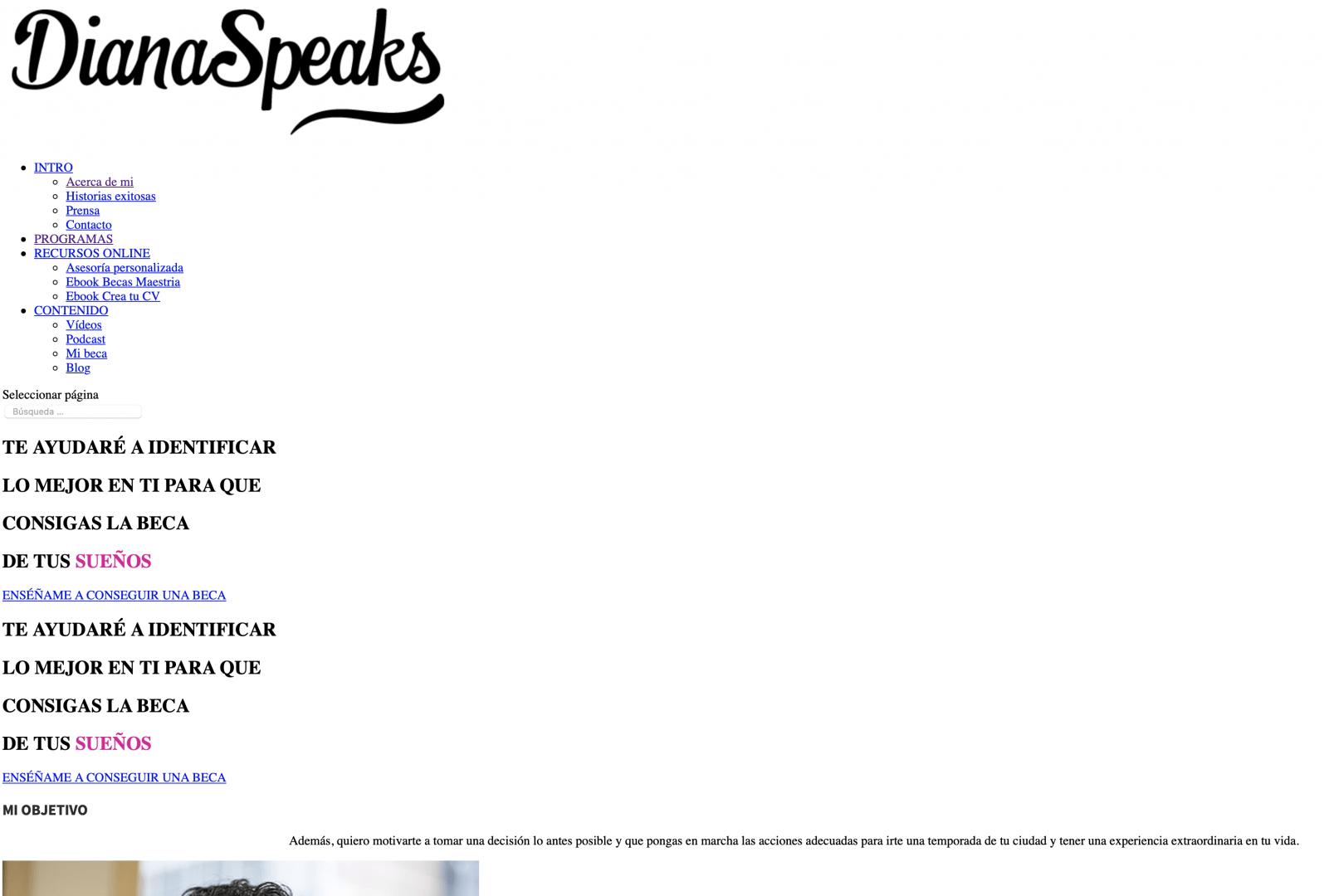

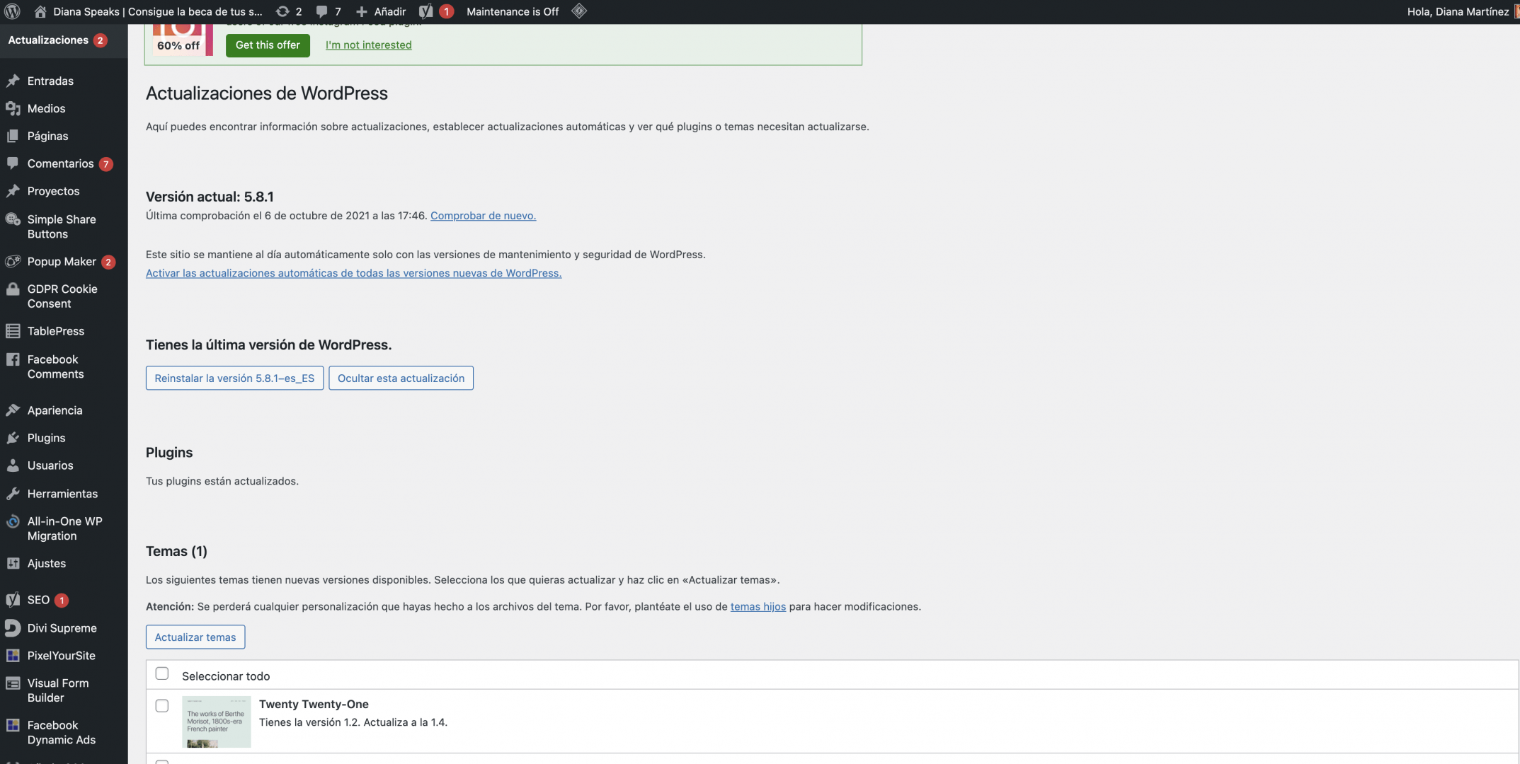

Conseguí actualizar los plugins. Sin embargo sigue apareciendo una actualización pendiente y es del tema.
Tengo entendido que mi tema es Divi, con lo cual no sé porque me dice de actualizar un tema que se llama: Twenty Twenty-One que nunca me ha dicho el diseñador que haya usado. Entonces no sé si dar a actualizar y que se desconfigure la web.

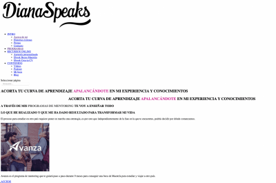

He ido a la web y el footer no aparece.
Y las páginas se han desconfigurado, como esta: https://www.dianaspeaks.net/sobre-mi/
https://www.dianaspeaks.net/programas/
Captura de pantalla 2021 10 06 a las 17.43.03
Te adjunto captura de pantalla de como la veo en mi navegador.

Te adjunto la captura de pantalla de Escritorio > actualizaciones
Captura de pantalla 2021 10 06 a las 17.46.23

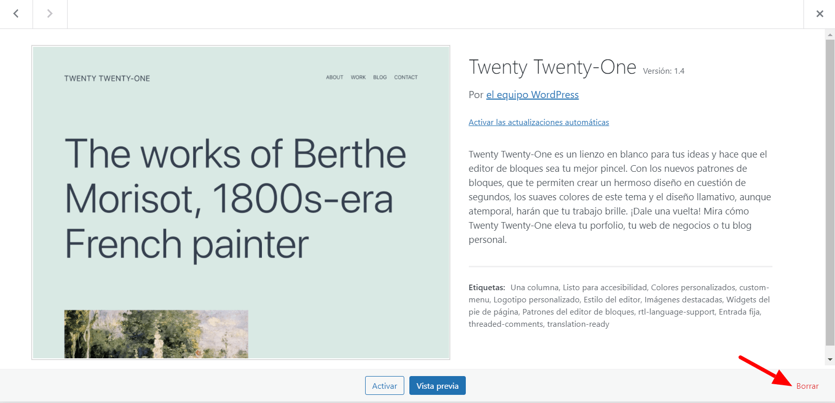

Hola Diana,
Si no lo utilizas puedes eliminarlo, este es un tema que viene por defecto en algunas instalaciones:
ingresas en apariencias > temas, una vez dentro haces clic en el tema y te mostrara lo siguiente:
Haces clic en este botón y eliminarás el tema que no esta en uso.

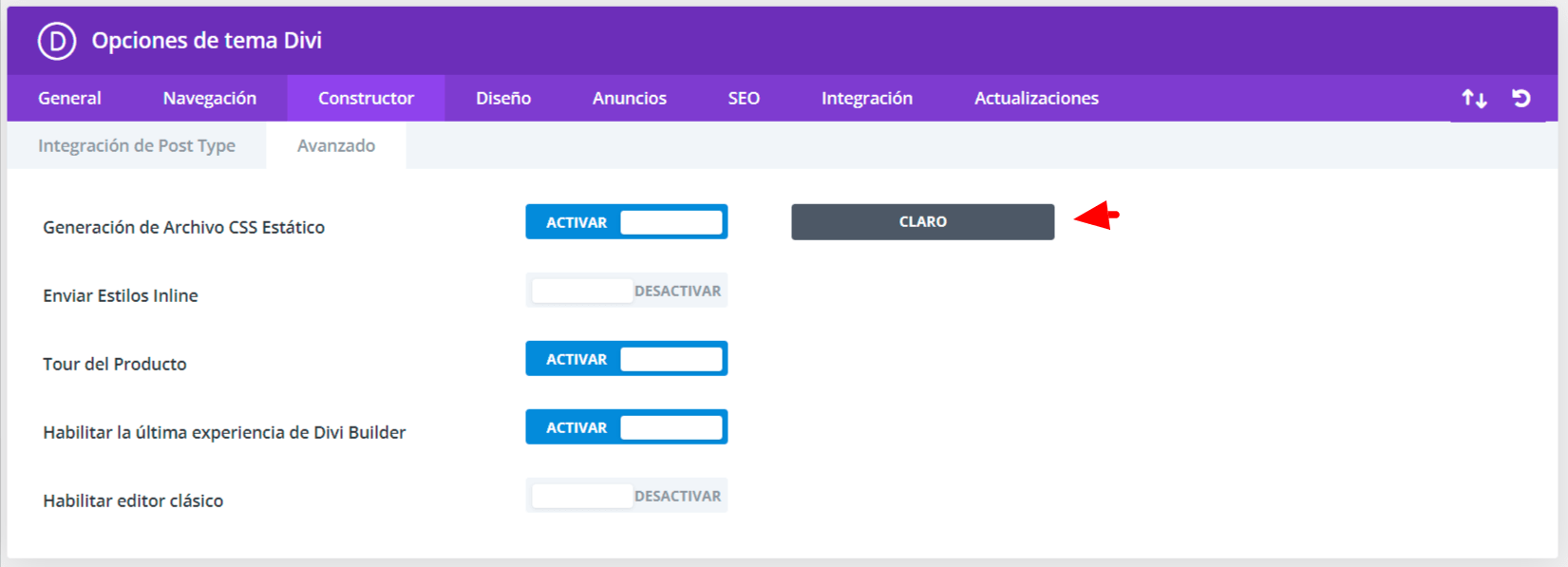

Veo que tienes litespeed cache, verifica vaciar la cache completa del sitio en la parte superior:
Luego también vacía la cache directamente del divi:
Divi > Opciones del tema > constructor > Avanzado > claro
Verifica esto y nos comentas.

He eliminado el tema, purgado todo y vaciado la caché del divi.
Y las páginas que se han desconfigurado continúan desconfiguradas; como esta:  https://www.dianaspeaks.net/sobre-mi/
Captura de pantalla 2021 10 06 a las 17.40.19

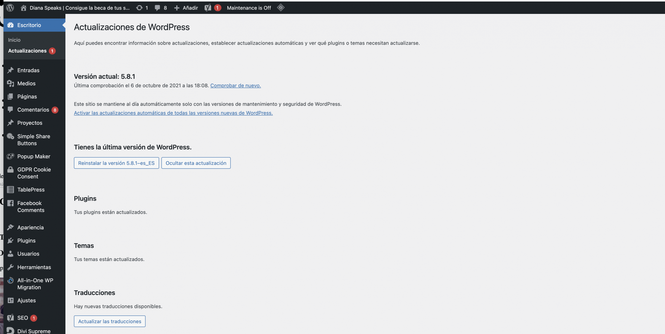

Te adjunto la captura de pantalla de Escritorio > actualizaciones en donde se ve pendiente 1 actualización pero no hay nada más
Captura de pantalla 2021 10 06 a las 18.08.52

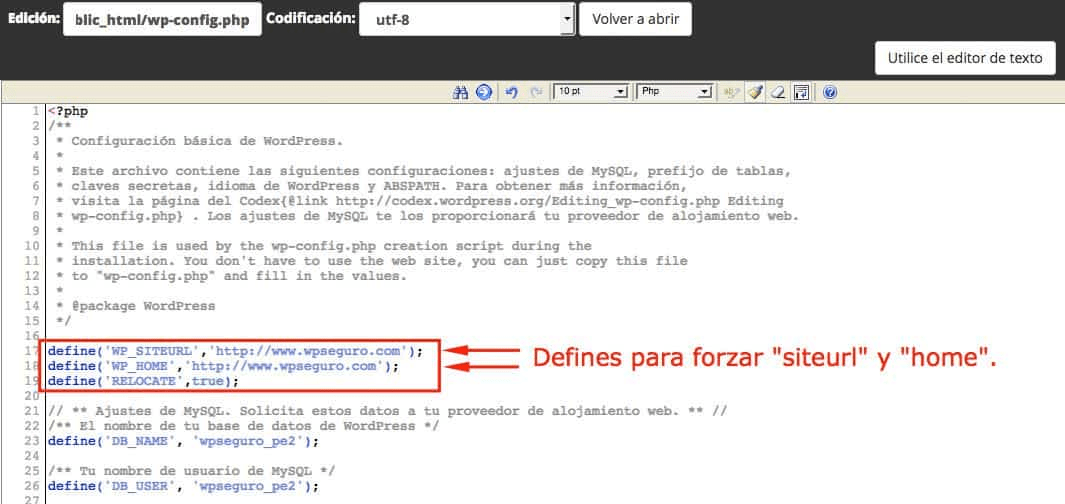

Entiendo, en este caso puedes escribir a tickets para que verifiquen si hay algo a nivel de tu servidor que te impide realizar este ajuste? desde foro vemos que tienes una mala configuración entre la url del sitio y la url del home por esto pueden fallar algunos complementos.
para solventarlo debes modificar tu archivo wp-config que está ubicado en:
Cpanel > Administrador de archivos > Public_html > dominio > wp-config.php
y verificar estos dos espacios:
Deben ser iguales los dos.

Nos contactaron directamente de tickets, con el archivo que tiene el error, vemos que tienes al final de tu archivo wp-config, una configuración a multisite:
define( 'WP_ALLOW_MULTISITE', true );
define ('FS_METHOD', 'direct');
define('RELOCATE',true);
Verifica el eliminar estas 3 líneas que encuentras al final del todo, luego de que las borres verifica si la web se ve de forma correcta, si por alguna razón obtienes un error al tratar de visualizar la web como por ejemplo un 404 o error de pantalla en blanco, vuelves a escribir el código de 3 líneas.
En este caso que suceda esto solo elimina el primero es decir:
Con esto ya verificas y si se visualiza el sitio vacía nuevamente la cache.

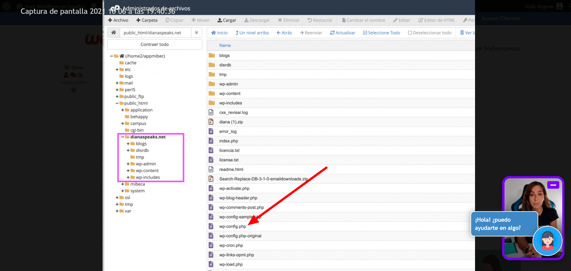

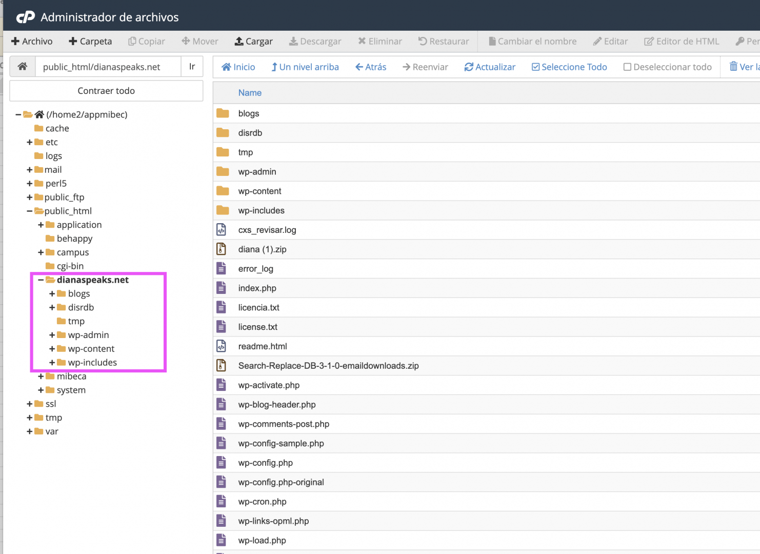

He ido a la ruta: Cpanel > Administrador de archivos > Public_html > dominio > wp-config.php , he escogido el dominio de dianaspeaks.net pero no encuentro: wp-config.php
Te adjunto captura de pantalla.

Hola Diana,
Eso es un archivo que se encuentra dentro del dominio, en la captura que envías se puede ver:

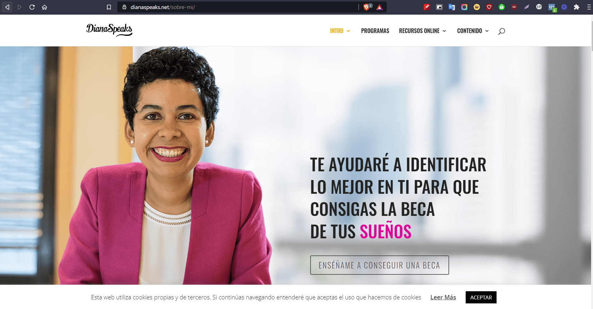

He ingresado a la página de Sobre mí en tu sitio web y veo se muestra de forma correcta, te envió una captura de lo que veo

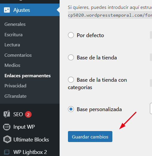

Sin embargo la página de programas aún no se ve con los estilos correctos, verifica si tienes alguna cache aún almacenada para esta página y prueba borrarla. De igual forma verífica lo siguiente
Ingresa a la sección de Ajustes -> Enlaces permanentes y si realizar ningún cambio pulsa en el botón guardar cambios luego comprueba si con ello esta página carga de forma correcta
