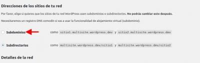

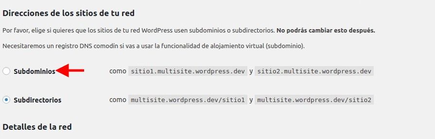

.- Accede a la Administración de WordPress Herramientas -> Configuración de la Red
.- En La página de Red selecciona la opción de Subdominios.
screenshot wetopi.com 2020.05.31 15 32 27
Una vez guardada la configuración, veras que te ofrece unos códigos que tienes que añadir en el archivo wp-config y .htaccess
Cuando tengas añadidos los códigos solo tienes que volver acceder a la administración de WordPress ( si tienes la sesión abierta hay que salir y volver acceder para que tome la nueva configuración.
En el administrador verás que tienes un nuevo elemento " Mis sitio " para poder administrar los sitios que tienes en la instalación

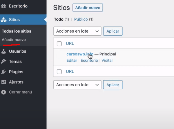

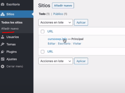

Una vez tienes creado el sitio multisite debes gestionar tu red de sitios y comenzar a crearlos, para ello tendrás que acceder a la sección de sitios que se crea en el apartado de WordPress y añadir nuevo
Puedes verificar todo el proceso para la creación de un sitio multisite el siguiente video -> https://www.youtube.com/watch?v=IV0iOdvd7Aw
Por otro lado si quieres clonar un sitio para y así ir creando tu red de sitios puedes probar el siguiente plugin -> https://es.wordpress.org/plugins/ns-cloner-site-copier/ puedes ver como funciona en el siguiente video -> Contenido solo visible a usuarios registrados
