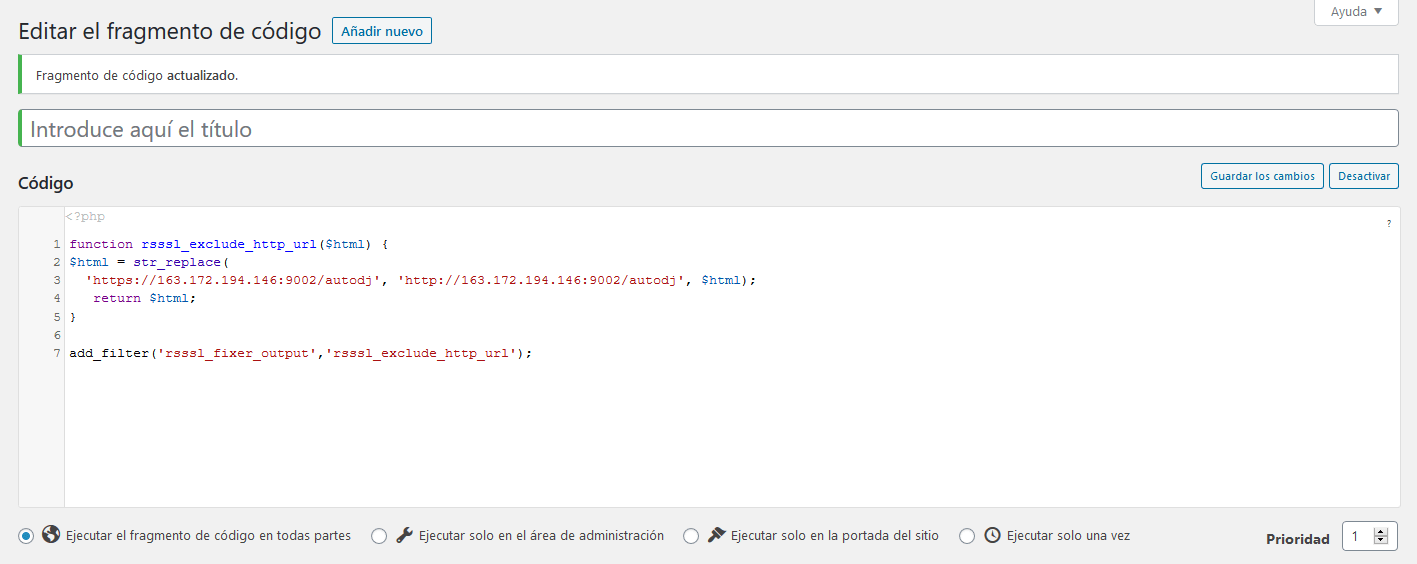

Prueba agregando el siguiente código mediante el plugin de Code Snippets, si no te funciona aquí pruébalo agregándolo directamente al functions.php de tu template:
function rsssl_exclude_http_url($html) {
$html = str_replace(
'https://163.172.194.146:9002/autodj', 'http://163.172.194.146:9002/autodj', $html);
return $html;
add_filter('rsssl_fixer_output','rsssl_exclude_http_url');

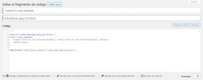

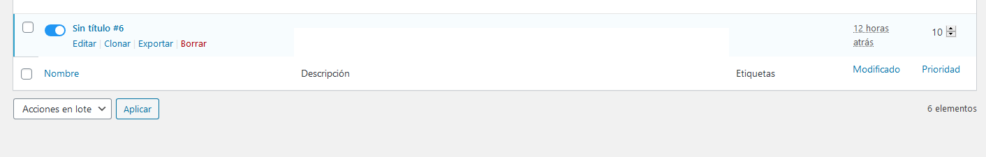

Sí, lo probé, pero como no sé si lo hice bien, te envío dos capturas del fragmento en Code Snippets: el código en sí y en la lista, donde aparece activado. También he probado a poner ese código en .htaccess y nada. En total, el archivo queda así, por si no lo he incluido bien:
