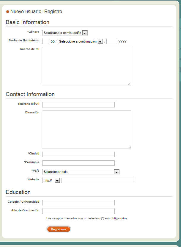

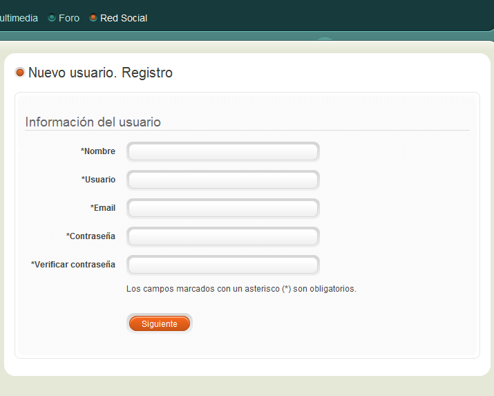

El registro desde el Acceso de usuarioos funciona perfectamente, pero si este registro de usuarios nuevos se realiza desde la parte de unete ahora es gratis, me da errores.
El primer paso me deja hacerlo correctamente.
El segundo tambien,
pero al validar me da el siguiente error:
Forbidden
You don't have permission to access /red-social/register/registerProfile.html on this server.
Additionally, a 404 Not Found error was encountered while trying to use an ErrorDocument to handle the request.
No se que es lo que configurar ni cambiar para solucionarlo, alguien me puede ayudar?? 🙁
