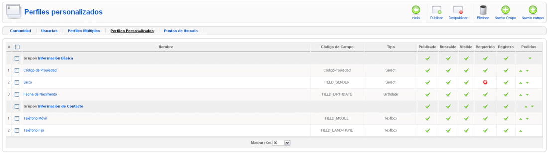

Hasta el día de ayer, antes de realizar el traslado del desarrollo a /public_html no habíamos tenido ningún problema en este sentido, y se habían realizado infinidad de pruebas satisfactorias.
Ahora mismo, al solicitar registrarse como nuevo usuario, la persona podía completar el primer paso del registro, y luego continuar hacia el paso final que solicitaba una serie de datos establecidos en un Perfil personalizado de Jomsocial.
El problema es que ahora, solo toma los datos del primer formulario, y al confirmar no despliega el formulario controlado por Jomsocial y que establecimos en el Perfil Personalizado, solo despliega la siguiente pantalla y por supuesto no registra al usuario:
Por favor, ¿que puede estar pasando?, hemos puesto en producción el site y los usuarios no pueden registrarse.

Hola Alvaro,
¿Has revisado si hay errores relativos al componente JomSocial en error_log?.
¿Has revisado si en las configuraciones de JomSocial, al mover el sitio de carpeta no han quedado url relativas que apunten incorrectamente?
¿Has verificado que las carpetas tengan permisos 755?.
¿Has modificado los permisos de visibilidad del módulo mod_login?.

Hola gnumax,
No hay errores relativos a JomSocial en error_log.
He revisado la configuración de JomSocial (Componentes/JomSocial/Configuración) y no encuentro URLs erroneas.
Verificadas una a una todas las carpetas y sub-carpetas a través de cPanel.
Permisos del módulo mod_login (imagen adjunta).
Hemos desinstalado/instalado el componente y tampoco hemos obtenido resultado.

Finalmente sobre las 06:30 de la mañana nos pudimos poner en contacto con el soporte de JomSocial facilitándoles una cuenta FTP y acceso al back-end y hace unos minutos que han solucionado el problema.
Todavía no sabemos que han tocado, con decirte que un amable técnico de soporte llamdo Yasighta Nahpratuhamanda nos ha sacado del atasco nos es suficiente :cheer:

Finalmente, el único cambio que hemos detectado es que han cambiado el estado de registrado a público de una opción del menú principal que apunta a index.php?option=com_community&view=frontpage.
Si bien nos ha quitado el problema de en medio, no es tal y como funcionaba nuestro desarrollo, ya que nos interesa que esta opción de acceso a la red social sea registrado, tal y como estaba anteriormente.
Investigaremos que podemos hacer.
