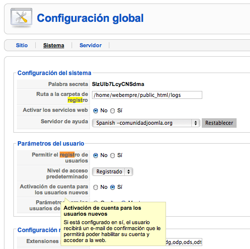

Webempresa
Respuestas: 36
Creo que hay una opción más sencilla.
En la administración de Joomla. Sitio => configuración global
Encontrarás la opción de que los usuarios no se registren automáticamente. Entonces el Administrador recibirá el mail de sistema conforme un nuevo usuario se ha regitrado y tendrá que darlo de alta manualmente:
Respondido : 02/05/2011 11:35 am
