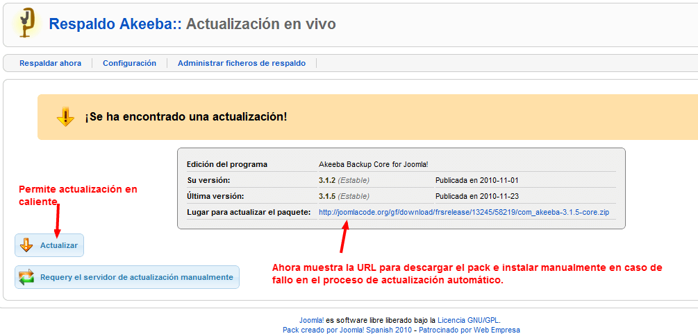

Otra cosa que mejoró a partir de la versión 3.1.2 fue la actualización "en vivo" o "en caliente" de dicha extensión desde el backend, que muestro en la siguiente captura:

Como bien sugieres, he tratado de realizar la actualización en vivo pero me parece el siguiente error:
Failed reading network resource: Non-static method JError::raiseWarning() should not be called statically, assuming $this from incompatible context
No se puede descargar el paquete de actualización. Asegúrese que el cortafuegos de su servidor
Me imagino que será que en la versión 3.0 estable que es la que instala el pack webempresa no era posible hacerlo.
He descargado el archivo desde el enlace que propone esa ventana que te lleva al centro de downloads y voy a actualizarlo ahora que está todo claro.
