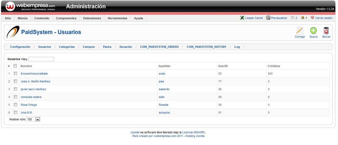

Tengo el ads manager con el plugin de paidsystem, cuando entro en ese componente en una de las secciones que es USUARIOS entiendo que debería verse la lista de usuarios completa y sólo se ven 6...
estoy un poco mosqueado, sabéis a qué se puede deber esto?

Hago una prueba como me dices, david, he creado un anuncio con un usuario x y le he adjudicado créditos, pero no me aparece en ese listado. Además lo que me mosquea es por qué esos 5 usuarios si no tienen ningún anuncio de pago? son los 5 primeros por orden de ID... os dice algo? :blink:
