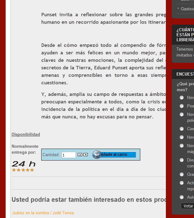

quiero que el texto de los productos que tengo en mi tienda VM no esté pegado a la caja en que se presentan, en su margen derecho. Con el inspector de elementos de chrome he cambiado el valor de
width=514 a 530, tal como se indica en la siguiente línea:
también se puede ver en la captura que adjunto. Lo que no sé es encontrar el archivo donde pueda cambiar ese valor de width de forma permanente.
El ejemplo de la captura se puede ver como está ahora realmente yendo a la página y a ese producto -libro- en: http://www.diezlibros.com/component/virtuemart/?page=shop.product_details&flypage=webempresa_details.tpl&product_id=10&category_id=1.
El texto ahora se encuentra totalmente "pegado" a la derecha y el margen derecho de la caja que lo contiene está oculto.
A ver si me podéis echar una mano.
Gracias y saludos,
FRS

te adjunto imagen donde se ve como lo veo yo, podrías cambiar los 20 píxeles por 40 píxeles para que deje algo más de margen, ya que 20 puede ser poco, te adjunto una captura donde se ve como queda con 40 píxeles..
Asegúrate de limpiar la caché del navegador..
Respondido : 09/12/2011 12:32 pm

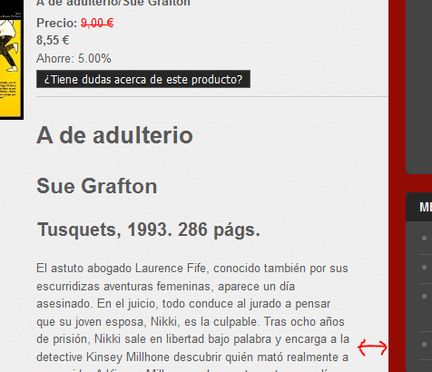

Félix Rodríguez Sanz
Respuestas: 41
gracias por tu rápida respuesta. Sí, ahora ha mejorado en general. Hice lo que no había hecho: limpiar la caché. Pero, algunos de los textos descriptivos de los productos, de los libros, no se ve el margen derecho de la caja, mientras que en otros sí. No importa mucho ya que el texto si tiene el margen derecho con el espacio libre para que tenga buen aspecto, aunque no sé por qué pasa eso.
Lo malo es que en alguna descripción de libro, como la que te adjunto, el texto se ve presenta como si estuviera con la caja expandida, y en la forma colapsada se ve cortado. ¿Por qué pasa esto y dónde tengo que corregir?

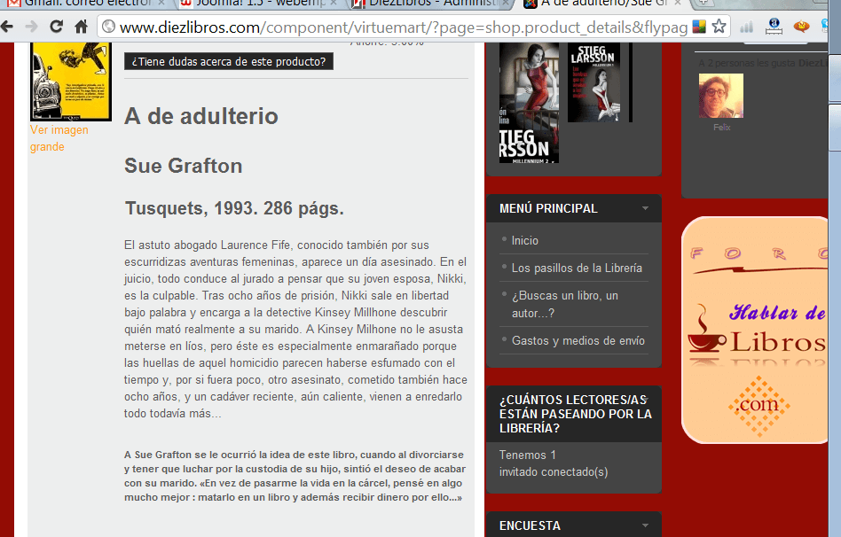

Respuestas: 41
he limpiado la caché, y la descriipción ciuya captura he adjuntado sigue igual. Lo paradójico es que se ve perfectamente en Firefox...
Respuestas: 41
la url de lo que se ve mal todavía es:
http://www.diezlibros.com/component/virtuemart/?page=shop.product_details&flypage=webempresa_details.tpl&product_id=4&category_id=4
Pero la sigo viendo cortada sólo en Chrome, porque en Firefox la veo sin cortar y con su margen. Pero otros libros ahora sí se ven bien en Chrome y antes no, después de la modificación que me indicaste. Parecería que la cuestión está entre el VM y el Chrome, o, ¿si no...? También he comprobado que no lo veo bien en Explorer.

Hola Felix
El estilo brindado anteriormente debería funcionar en todo, verifica el html de la descripción del producto es posible que tengas una etiqueta html mal cerrada por ejemplo
y luego no se cierra con
Respondido : 09/12/2011 7:38 pm
Respuestas: 41
tienes toda la razón, era algo muy específico y erróneo de la descripción. La he vuelto a crear y ahora se presenta perfectamente. Seguro que era alguna etiqueta mal cerrada.
