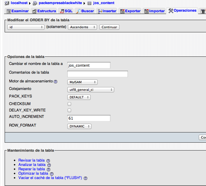

Si continúan los problemas prueba ubicando las tablas de artículos y categorías desde PHPMyadmin y utiliza el tab de operaciones para reparar las tablas, ver imagen adjunta
Te recomiendo realizar un backup de tu sitio web antes de realizar esta operación.
