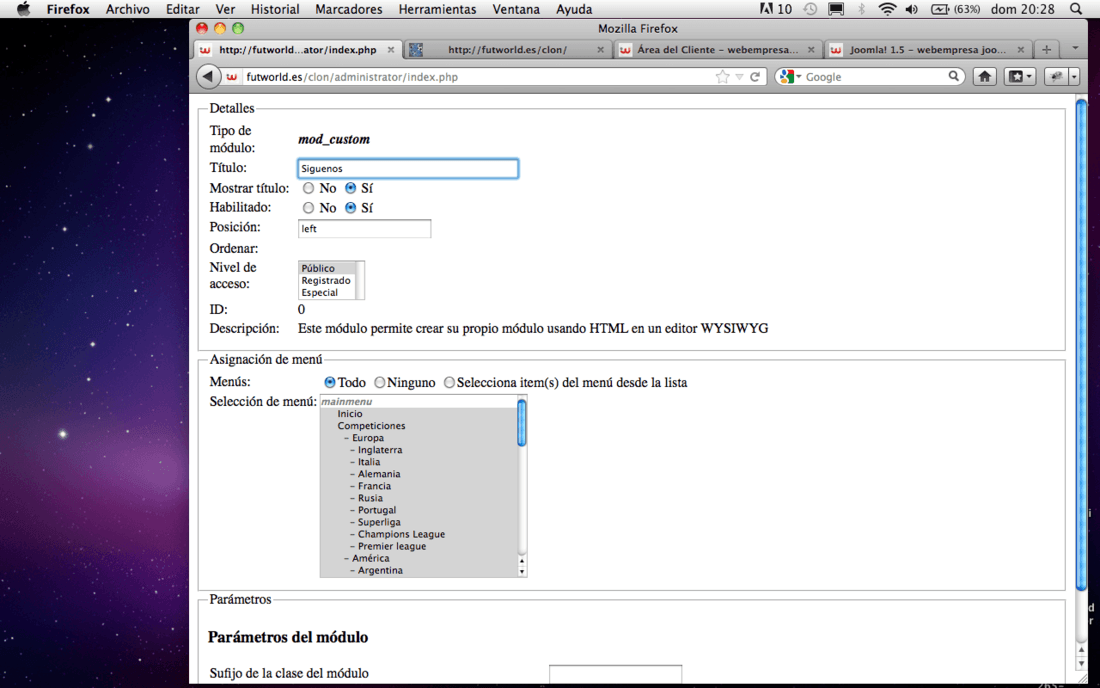

Hola estoy terminando la web en clon y me pasa lo siguiente:
1- He creado un modulo nuevo para añadir en la pagina principal iconos a redes sociales pero la vista dentro del modulo es diferente a la q veo en la web original incluso no me aparece la seccion salida personalizada con lo q no puedo añadir el codigo de los iconos, tb me pasa esto con los articulos q ya estan creados, porq pasa esto? como puedo solucionarlo? (adjunto captura pantalla)

Hola Tabita,
Sobre el punto 1º nos ayudaría saber que módulo personalizado estás tratando de crear, entiendo en un "mod_custom".
Si la vista no se muestra correctamente es muy posible que el "clon" no lo hayas realizado de forma correcta y la vista de edición de módulos del backend no muestre estilos.
¿Puedes facilitar la captura "completa"? el tramo que muestras no ayuda mucho.

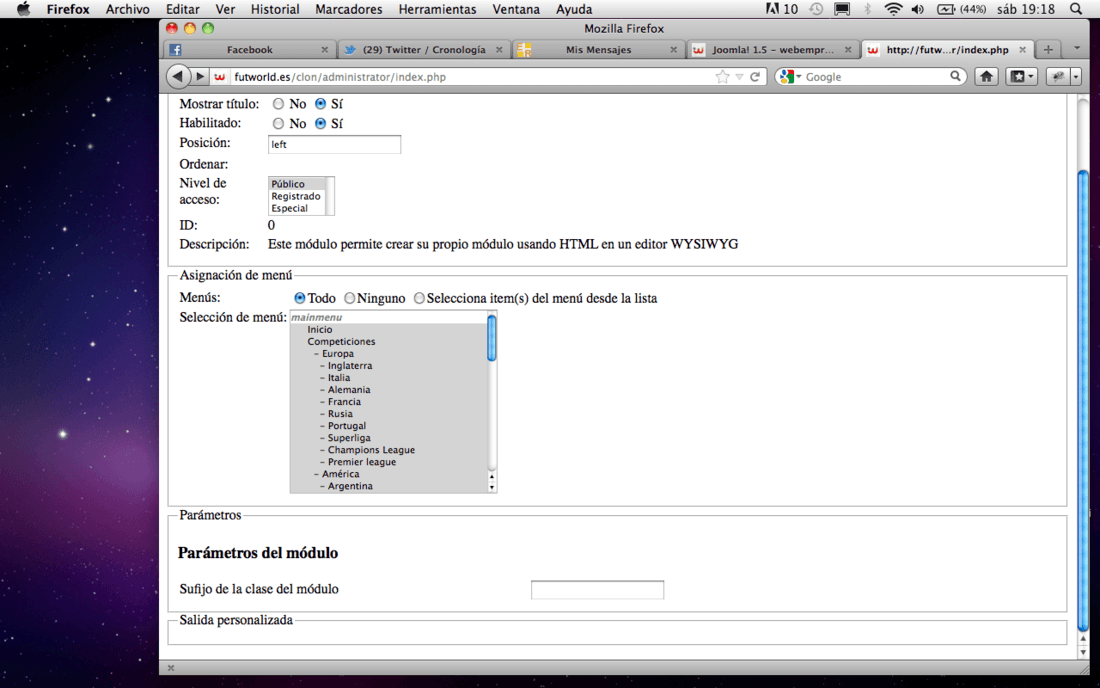

Te envío la catura de pantalla q me pides... la anterior envié la parte en la q se ve q no hay opción a salida personalizada.

Hola Tabita,
Todo apunta a que has realizado incorrectamente la clonación y algunos archivos o bien no se han escrito o no están correctos ya que la vista del Gestor de Módulos, en la edición de ese módulo se muestra incompleta.
¿Has verificado que tras clonar la web sigues teniendo espacio en tu Hosting?. Entiendo que las variables siguientes también son correctas y les has añadido la ruta /clon/:
