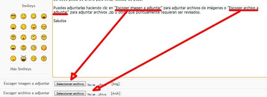

No es esa la configuración a la que me refiero ya que los menús por mucho que le demos vueltas solo mostraran con quien enlaza y como, la captura que has en poner "aquí en el Foro, para eso usa -Escoger imagen a adjuntar- en vez de ponerla en tu web" es la captura de los parámetros del módulo que muestra las noticias para ver como van configurados, sino es como dar palos de ciego y no saber que mirar.

ok, ya comprendi y gracias por lo de la imagen, ahora no se que solucion o sugerencia me pudieras dar, estuve pensando en que cada menu INICO, GOBIERNO ..... cargue una plantilla diferente?? o alguna otra idea :s
