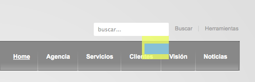

Según veo has colocado el módulo de selección de idioma en la posición de búsqueda, la posición search en la plantilla esta programada para mostrarse sólo cuando se hace click en el link de Buscar, por lo que las banderas te aparecerán sólo en ese caso. Ver imagen adjunta
Te sugiero crear una nueva posición para la selección de idiomas, revisa el siguiente artículo.
https://www.webempresa.com/blog/agregar-posicion-template-joomla.html
Respondido : 10/02/2012 2:40 pm
