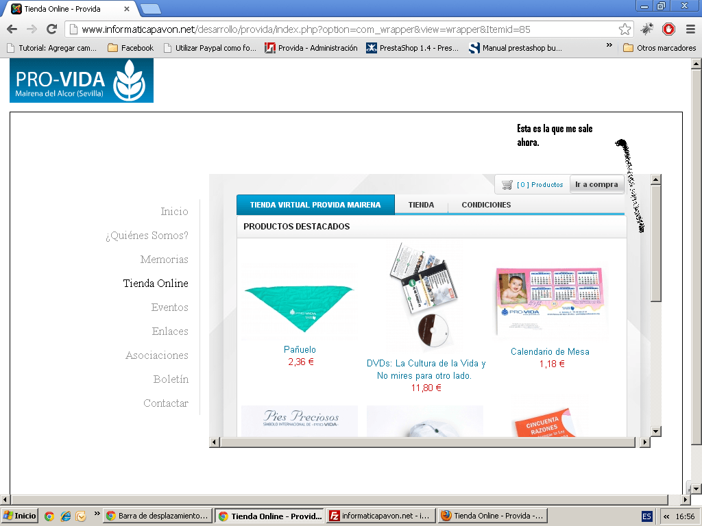

Buenas tardes, en el elemento del menú "Tienda Online" no me sale una barra de desplazamiento de arriba/abajo para ver los productos correctamente? Se debe configurar en virtuemart para que te salga?

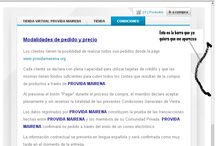

En la siguiente imagen se muestra la barra que yo quiero que aparezca...
Saludos, Enrique P.

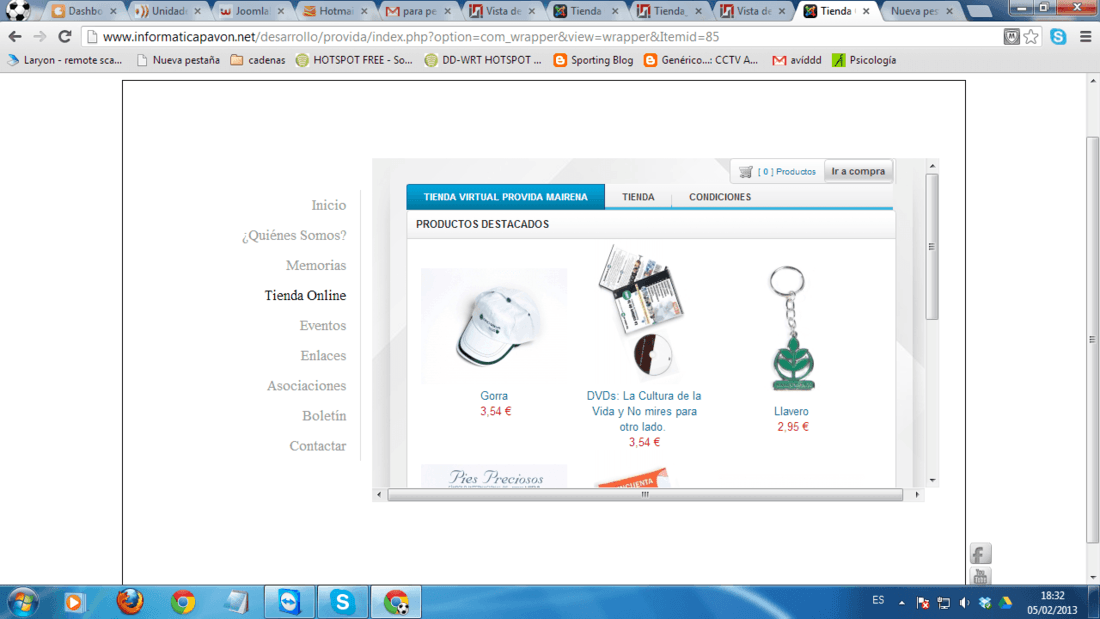

Buenas tardes David, esta es la barra que me sale ahora...
La que yo quiero es la que te muestro en la siguiente imagen:
Saludos, Enrique P.

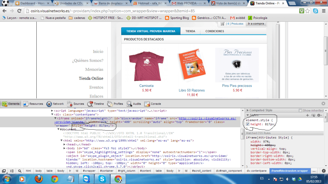

Hace tiempo modifiqué el "height" del apartado tienda online de mi web y lo quite de aquí:
Como puedo volver a ponerlo así:

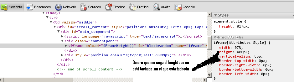

Lo que me indicas ya lo he realizado, pero eso no es. Lo que te quería decir es que he tenido que comentar ese "height", pero no se donde lo comenté... y quiero descomentarlo de nuevo, me explico?
Yo lo tengo al revés, te lo explico en ésta el imagen:

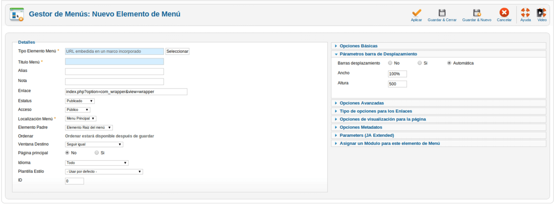

Pues en "Menús" entra en el menú donde tienes el Wrapper, selecciónalo, pulsa en editar, veras que sale una pantalla con se indica en la imagen.
En "Párametros barra de Desplazamiento" cambia la altura al tamaño deseado.

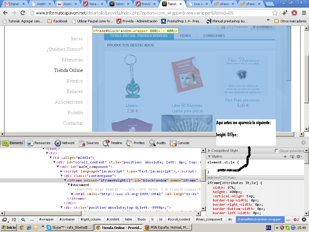

Buenas tardes Hicham, con lo que me dices no me coge por defecto esta etiqueta "height", que es la que tenia antes, pero ahora no me sale. Yo tenía antes esta barria:
y ahora me sale solo esta...:
Saludos, Enrique P.

Por otro lado con cambiar el height en la pantalla de configuración del ítem de menú wrapper, debería aumentar el tamaño, sin embargo ten en cuenta que hay una limitación de alto por parte de la plantilla, es decir si pones un alto mayor al alto de la plantilla posiblemente se creará otra barra.

Buenas tardes Jhon, la otra imagen era esta:
Saludos, Enrique P.
